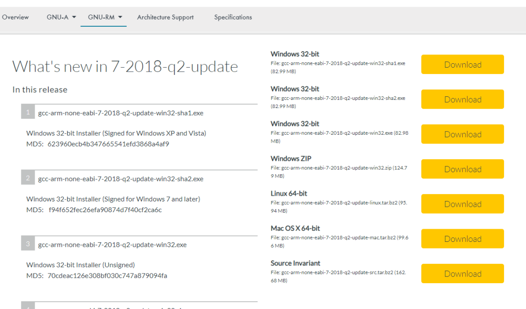

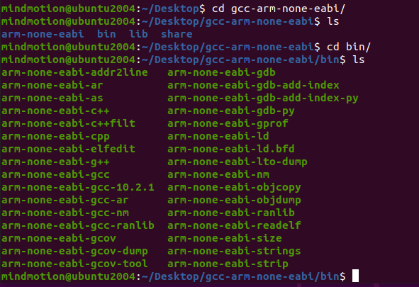

2.4 安装交叉编译链arm-none-eabi-gcc
我们从ARM官方选择合适的版本下载(此处选择了Linux64):
https://developer.arm.com/tools-and-software/open-source-software/developer-tools/gnu-toolchain/gnu-rm/downloads

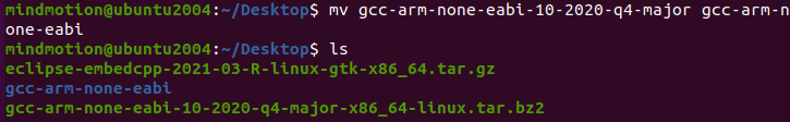

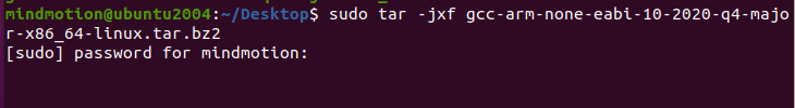

下载的为tar.ba2格式压缩包,使用命令tar -jxf <要解压的文件>解压到我们要安装的目录:
为了以后使用方便,将文件夹重命名:
它下面的bin目录就是我们要使用的编译工具链:

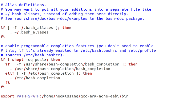

接下来我们要将bin目录添加到环境变量,这样可以直接在命令行输入要使用的工具名,然后系统就可以找到该工具,在此我们仅为当前用户添加环境变量,使用gedit ~/.bashrc编辑当前用户配置文件,在文件最后添加:
export PATH=$PATH:/home/neomissing/gcc-arm-none-eabi/bin
然后使用命令source ~/.bashrc更新系统路径,使添加的环境变量立即生效:
然后输入命令arm-none,然后按三下Tab(一定不要输入全部),检查系统是否可以自动补全。如果系统可以提示,说明环境变量配置成功,可以放心使用arm-none-eabi工具链。

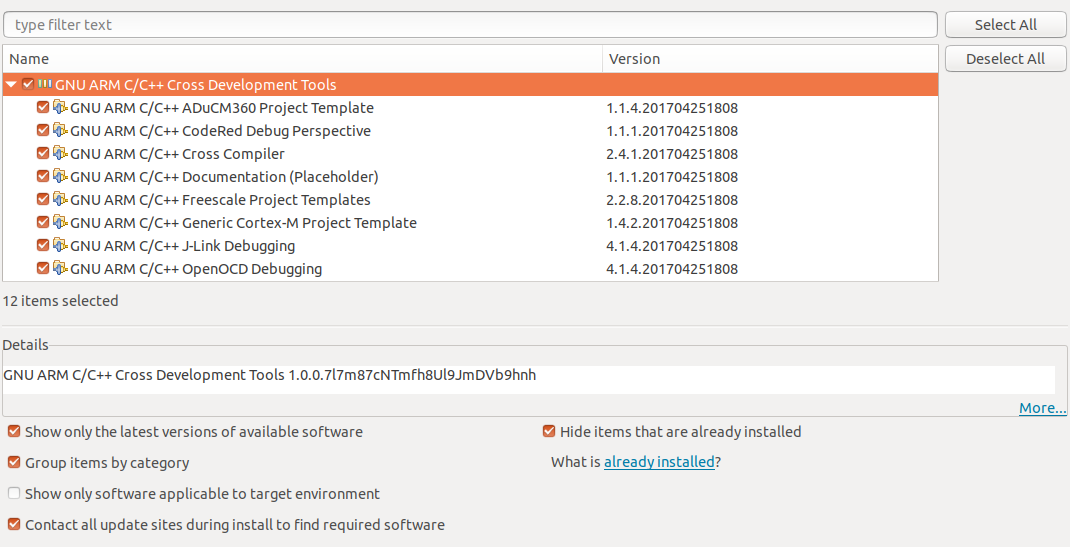

2.5 安装GNU ARM Eclipse插件包

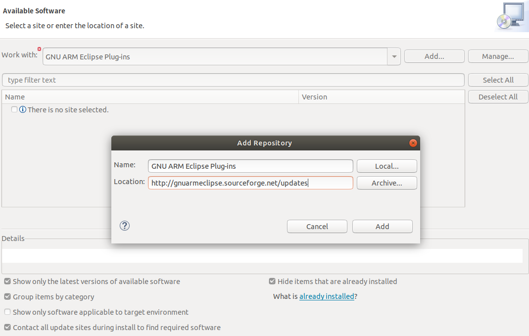

The recommended way to install these plug-ins is to use the Eclipse standard install/update mechanism: In the Eclipse menu: Help → Install New Software…
in the Install window, click the Add… button (on future updates, just select the URL in theWork with: combo)
fill in Name: with GNU ARM Eclipse Plug-ins
fill in Location:
with http://gnuarmeclipse.sourceforge.net/updates
click the Add button
normally the main window should list a group named CDT GNU Cross Development Tools; expand it select all the plug-ins (the one marked End of life is needed only for compatibility with previous version, normally can be safely skipped)
click the Next button and follow the usual installation procedure
Once you define the update site URL, further updates are greatly simplified (Help → Check For Updates)。

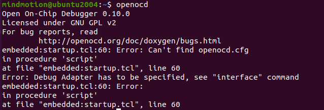

2.6 安装OpenOCD
安装openocd 打开Ubuntu终端(alt+ctrl+t)输入命令:
sudo apt install openocd
完成之后 输入openocd查看版本信息。
目前默认安装的openocd芯片支持不全,找到openocd安装路径删除,复制替换MindMotion提供的openocd即可。

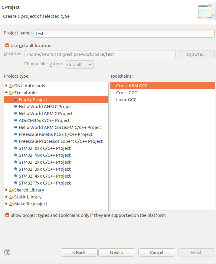

3.1 工程创建

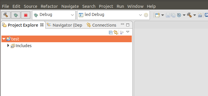

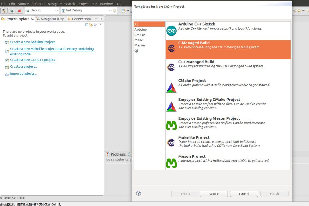

打开eclipse,创建一个c工程,点击file,新建New Project,选择C Project。
点击next,输入工程名字test,如下配置:
连续点击next。

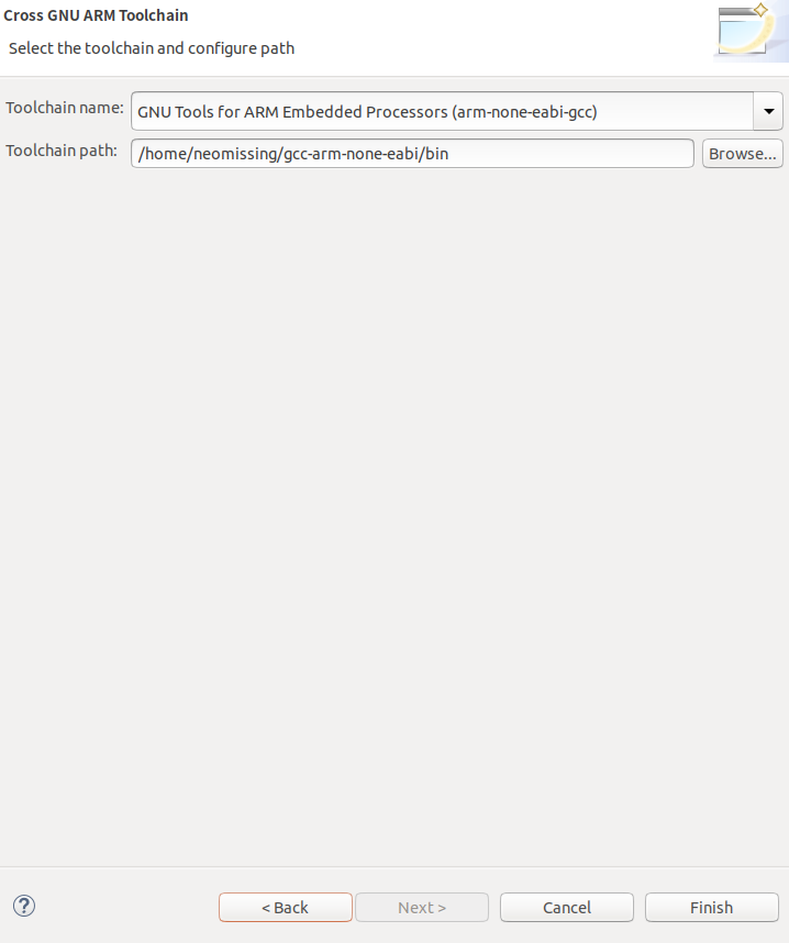

选择选择工具链路径,这一路径就是我们第二步中arm-none-eabi-gdb的路径,需要匹配,点击finish。

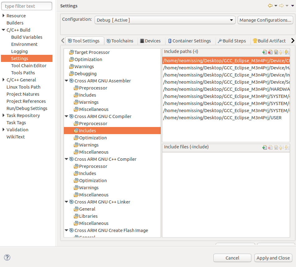

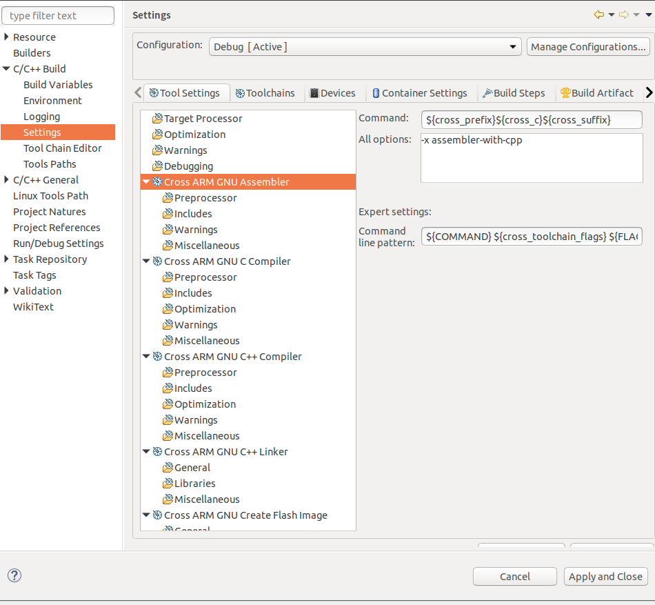

添加自己的工程文件,然后指定头文件路径以及配置路径,在工程浏览器中选中工程,右键单击选择Properties,再选择C/C++ Build-->Settings,跳出如下界面:

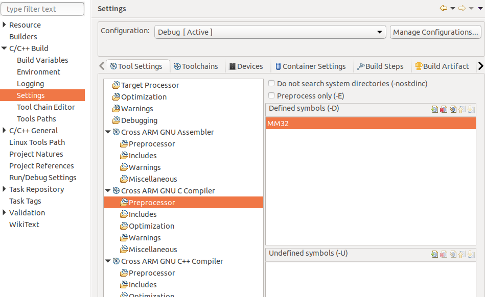

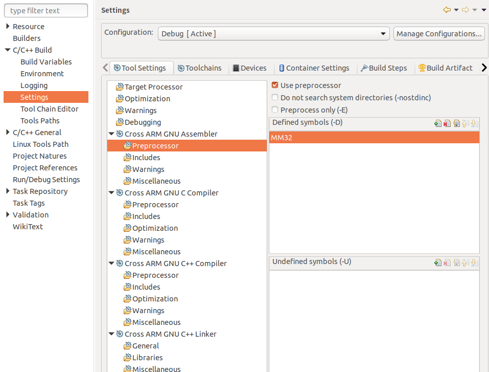

配置汇编器Cross ARM GNU Assembler,主要是添加预处理宏:
配置编译器Cross ARM C Compiler,添加预处理宏。
添加头文件搜索目录。

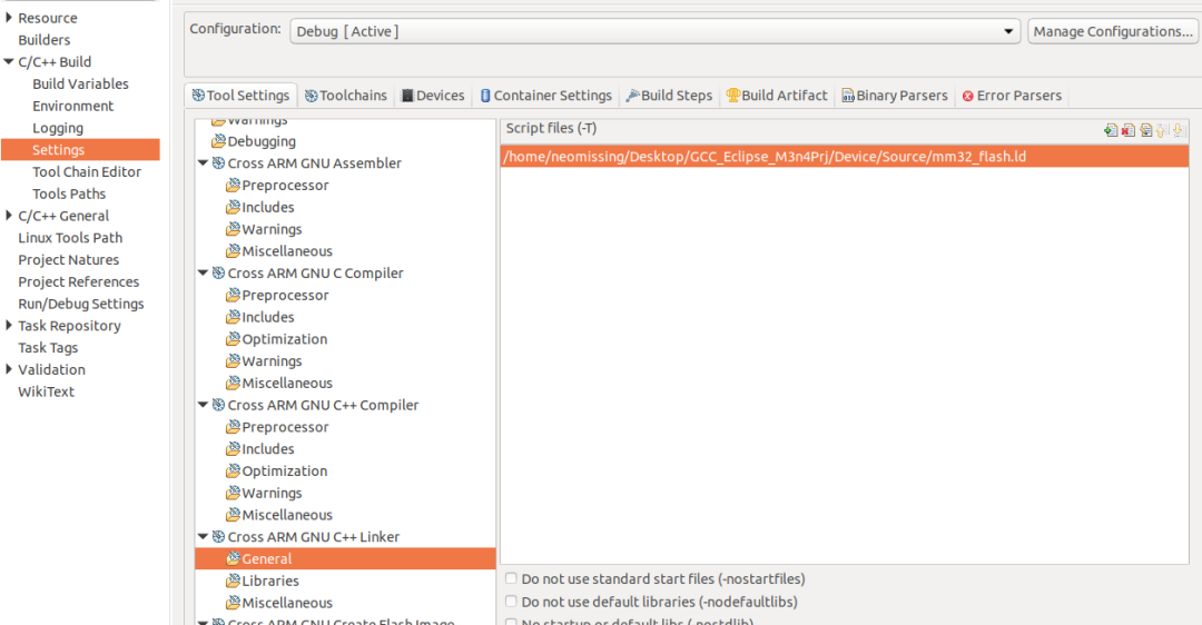

配置连接器 Cross ARM C Linker,主要是选择连接脚本文件。

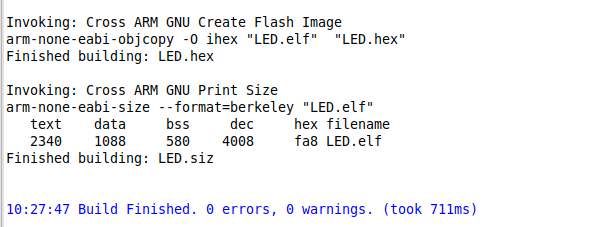

3.2 编译工程
选择Project-> Build Project选项来编译整个工程。

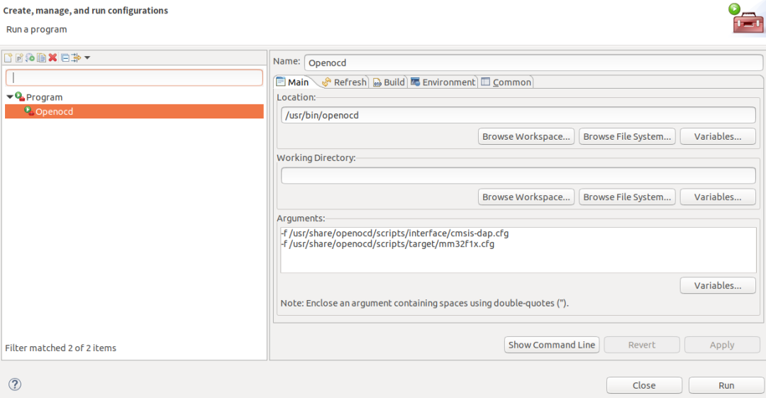

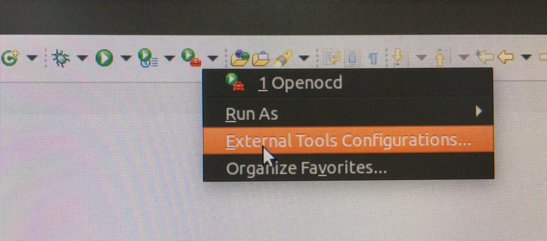

3.3 连接目标板
在eclipse中配置openocd,连接目标板。点击External Tools Configurations,双击Program选项。
然后打开终端输入如下命令 which openocd,找可执行文件openocd的路径,然后把路径复制到Location一栏,在Arguments一栏中输入如下配置信息:
-f /usr/share/openocd/scripts/interface/cmsis-dap.cfg
-f /usr/share/openocd/scripts/target/mm32f013x.cfg
其中的mm32f013x.cfg需要根据你的目标板上的MCU不同而会改变。
此配置文件路径是安装openocd通过命令sudo apt install openocd安装的,是系统默认路径。如果用户在此路径中找不到相关文件,那么请自行查找与修改路径。
然后点击Apply,Run后会在窗口出现信息,表示连接成功。

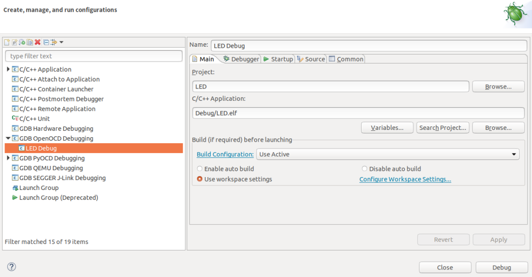

3.4 Debug调试

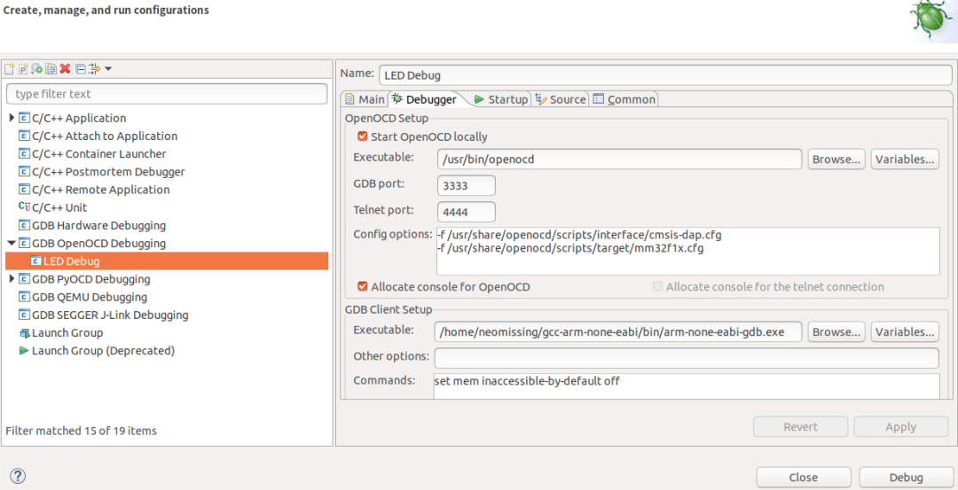

配置debug环境:点击Debug Configurations选项,双击GDB OpenOCD Debugging在窗口点击Debugger一栏。
分别修改如下三个窗口的内容,第一个为可执行openocd命令所在路径,第二个为openocd连接DAP-Link与目标板的命令,第三个为工具链arm-none-eabi-gdb等所在的路径。
点击Apply,Debug就可以开始调试。
