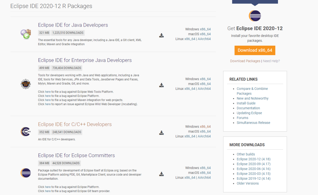

由于Eclipse是基于JAVA,在安装之前首先要确定机器是否有JAVA环境,需要在甲骨文的官网http://www.oracle.com/index.html下载。 环境搭建 01Eclipse Download安装完JAVA环境后就可以进行安装Eclipse,下载最新的Eclipse in C/C++版本。URL:https://www.eclipse.org/downloads/packages/
图1 Eclipse下载地址
我们下载的Eclipse为免安装版本的,下载完成以后直接解压运行即可。

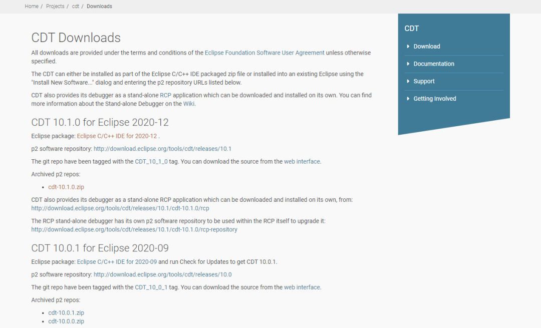

02CDT Download
URL:https://www.eclipse.org/cdt/downloads.php
在此网址下面下载适合开发者的CDT版本,Eclipse的不同版本会有不同版本的CDT来做适配,由于上面我们安装的为Eclipse的2020-12版本,所以本次教程选择与2020-12 Eclipse版本适配的CDT 10.1.0版本来进行安装。
图2 CDT下载地址

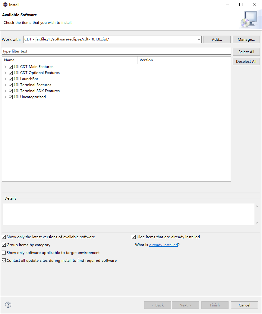

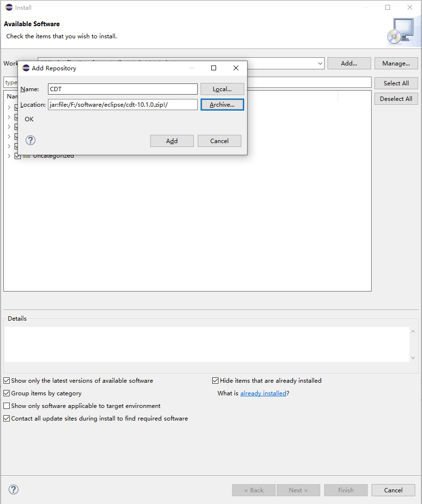

03 安装CDT
首先我们打开已经下载完成的CDT安装包来安装CDT,具体的安装步骤如下:
图3 安装CDT

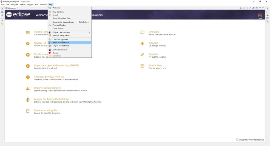

打开Eclipse->Help->Install New software,点击Add按钮来添加插件,在弹出来的对话框中输入插件的名字以及下载的位置或者网址,点击Add按钮,并勾选我们所要添加的插件的类型,按Next进行安装,最后等待即可。
图4 安装插件
图5 安装插件

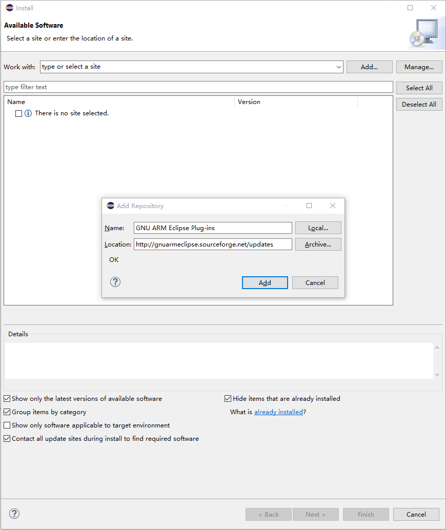

04 安装Eclipse插件 – 编译工具

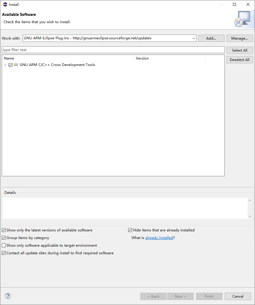

在Eclipse的Help->install new software里面添加如下信息:
Name: GNU ARM Eclipse Plug-ins
URL: http://gnuarmeclipse.sourceforge.net/updates
图6 安装编译工具
图7 安装插件

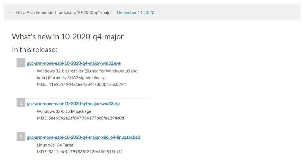

05下载并安装GNU Arm Embedded Toolchain
安装方式与CDT插件安装方式相同,目前已经支持基于 GDB SEGGER  JLINK 以及 GDB OpenOCD的调试。
URL: https://developer.arm.com/tools-and-software/open-source-software/developer-tools/gnu-toolchain/gnu-rm/downloads
图8 下载并安装GNU
在上面的链接中用户可以下载exe文件,也可以下载zip文件,下载exe文件的时候需要进行安装,安装生成的文件与zip压缩文件解压缩的文件是一样的,使用哪一种方式用户可以根据自己的喜好来选择。

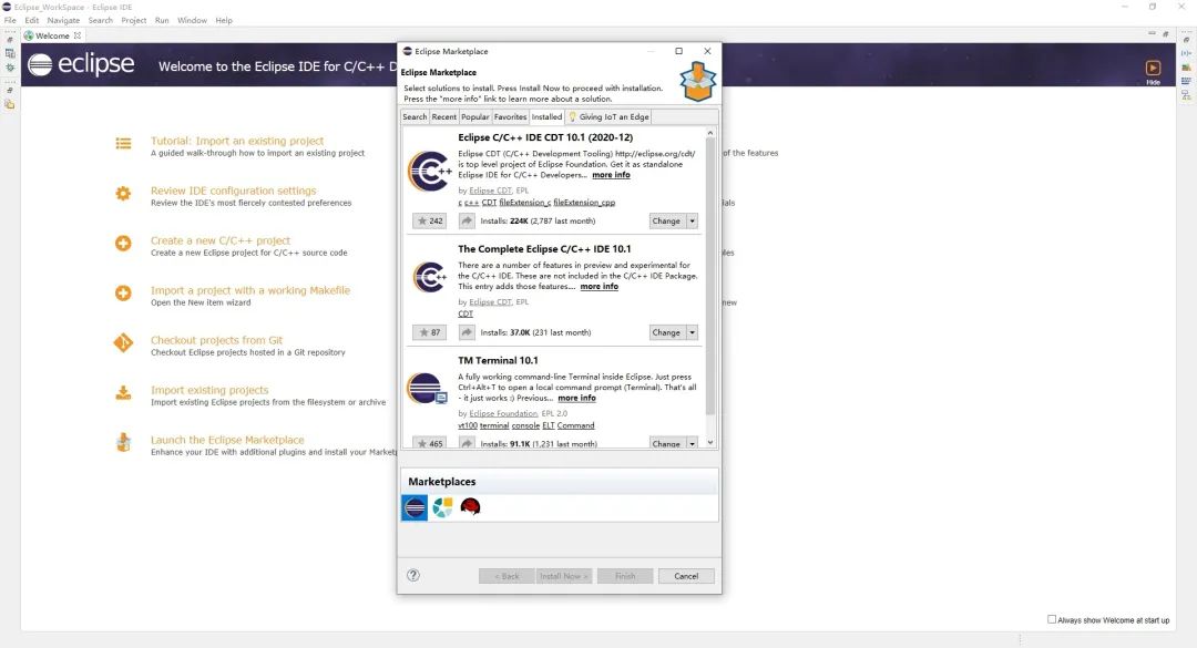

图9 Eclipse Marketplace
图10 查看CDT安装结果
