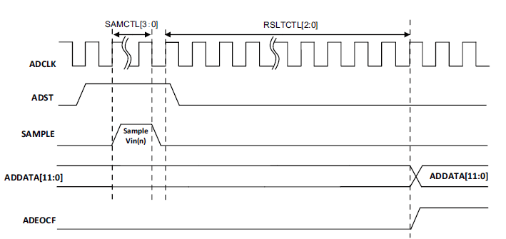

01次转换模式
在单次转换模式下,A/D 转换相应通道上只执行一次,具体流程如下:
软件设置寄存器ADC_ANY_CFG,ADC_CHANY0,ADC_CHANY1,设置转换通道,置位CHANY_MDEN。(单次转换模式,只需设置CHANY_SEL0)
通过软件、外部触发输入及定时器溢出置位ADCR 寄存器的ADST,开始A/D转换。A/D 转换完成时,A/D 转换的数据值将存储于数据寄存器ADDATA 和ADDRn 中。A/D 转换完成时,状态寄存器ADSTA 的ADIF 位置1。若此时控制寄存器ADCR 的ADIE位置1,将产生AD 转换结束中断请求。
A/D 转换期间,ADST 位保持为1。A/D 通道采样结束后,ADST 位自动清0,A/D 转换器进入空闲模式。
若在A/D 转换过程中,软件更新ADC_ANY_CFG,ADC_CHANY0,ADC_CHANY1,硬件不会立即更新这些配置,只会在当前设置的通道都转换结束时更新,然后等待下一次软件置位ADST。
该模式仍然支持通过过配置当外部事件(比如TIM Trig或EXTI)触发转换时序。

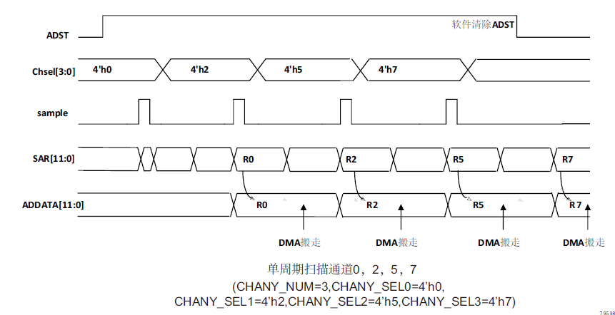

在单周期扫描模式下,A/D 转换相应通道上执行一遍按配定顺序的转换,具体流程如下:
软件设置寄存器ADC_ANY_CFG,ADC_CHANY0,ADC_CHANY1,将需要转换的通道、数量设置好,然后置位CHANY_MDEN。
通过软件、外部触发置位ADCR 寄存器的ADST,外部触发可软件配置触发延时,A/D转换方向从CHANY_SEL0 到CHANY_SEL15,转换通道数量由CHANY_NUM 配置,且CHANY_SEL0 到CHANY_SEL15 是任意配置的,可以完全相同,或完全不相同。
每路A/D 转换完成时,A/D 转换的数据值将有序装载到相应通道的数据寄存器中,ADIF转换结束标志被设置,若此时控制寄存器ADCR 的ADIE 位置1,将产生AD 转换结束中断请求。
A/D 最后一个通道采样结束后,ADST 位自动清0,A/D 转换器进入空闲模式。
若在A/D 转换过程中,软件更新ADC_ANY_CFG,ADC_CHANY0,ADC_CHANY1,硬件不会立即更新这些配置,只会在当前设置的通道都转换结束时更新,然后等待下一次软件软件置位ADST。
在一些场景中,需要在执行一遍上述采样后,对采样顺序做调整;或减少采样通道数,以减少采样总体时间,可以通过简单的配置一两个寄存器实现灵活的配置;

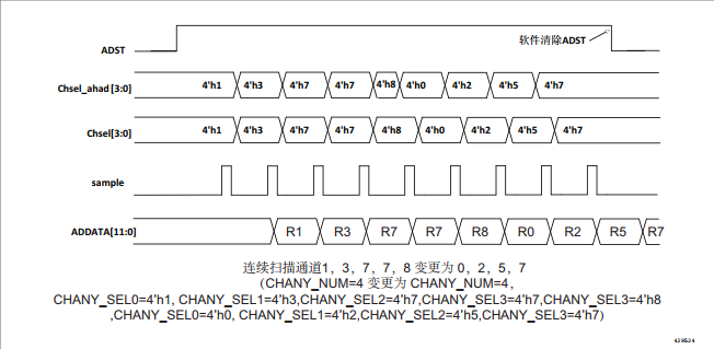

连续扫描模式
在连续扫描模式下,A/D 转换通道依软件配置一直执行,直到软件禁止。具体流程如下:
只要ADST 位保持为1,持续进行A/D 转换。当ADST 位被清0,当前A/D 转换完成后停止,A/D 转换器进入空闲状态。
若在A/D 转换过程中,软件更新ADC_ANY_CFG,ADC_CHANY0,ADC_CHANY1,硬件不会立即更新这些配置,只会在当前设置的通道都转换结束时更新,即下一个扫描周期开始新的通道转换。
应用还可以结合外部触发功能与DMA传输功能,实现TIM触发多通道 ADC 转换,DMA装载数据的功能。
