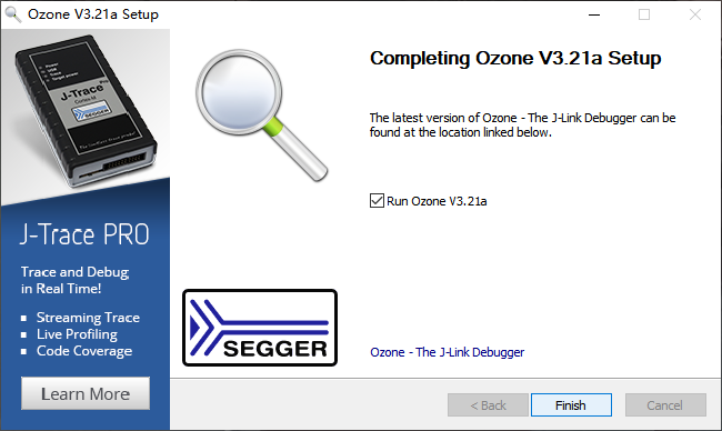

双击Ozone软件安装包进行安装,完成安装如下图所示,同时会在桌面生成快捷方式。

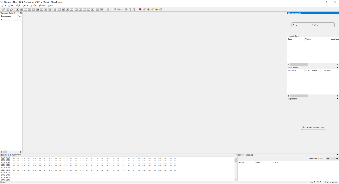

打开Ozone软件,如下图所示:

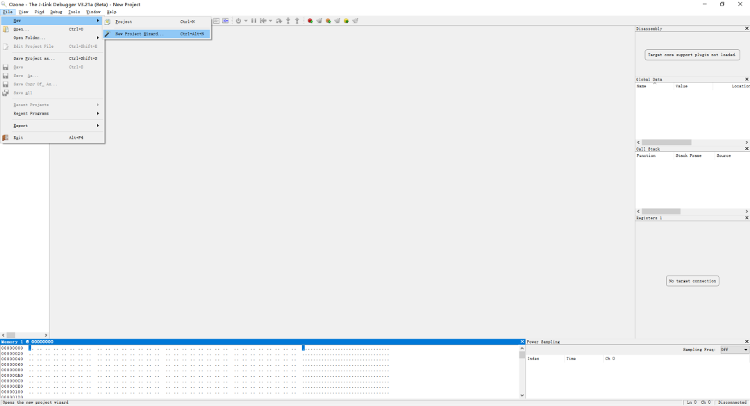

点击菜单栏File->New->New Project Wizard..来新建工程。

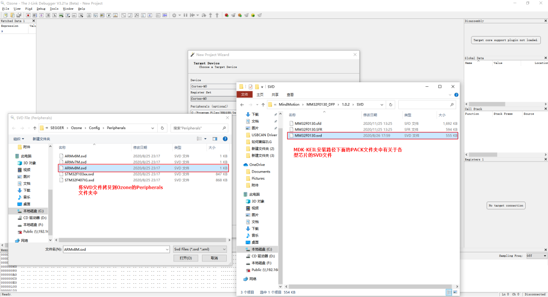

然后在弹出的New Project Wizard对话框中,Device选项根据芯片的具体型号来选择实际的内核版本,例如此次使用的芯片为MM2F013x,为Cortex-M0内核,因此在Device选项中选择M0,Register Set对话框中的型号在Device对话框选择完成以后会自动选择,在Peripheral对话框中选择芯片的svd文件(目前为止Ozone安装包中包含的svd很不全面,如果我们使用的芯片的svd文件在Ozone的Periphaeral文件夹中没有包含,我们可以到MDK-Keil的安装路径下面找到PACK文件夹,并在此文件夹中找到相应芯片的svd文件,并拷贝到Ozone安装路径下面的Peripheral文件夹中即可,然后并选择芯片的svd文件)。

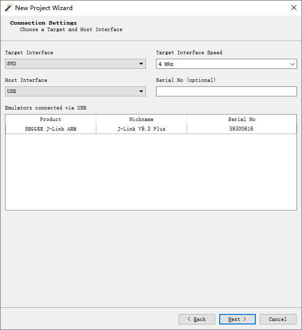

然后点击Next选项进入到Connection Settings选项卡来选择调试接口以及通讯速率。MM32F013x支持SWD接口,因此我们在Target Interface按钮中选择SWD接口,并在Target Interface Speed选项中选择通讯速率为4MHz。

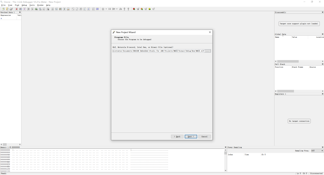

点击Next选项,然后进入到Program File选项卡来选择需要Debug的.elf文件。

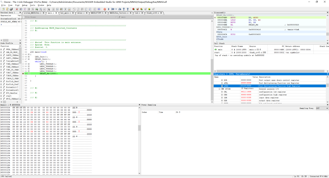

选择Debug选项卡的Download & Reset Program选项来下载程序到MCU并进入到调试界面,用户可以在View选项卡中选择各种窗口来帮助调试。

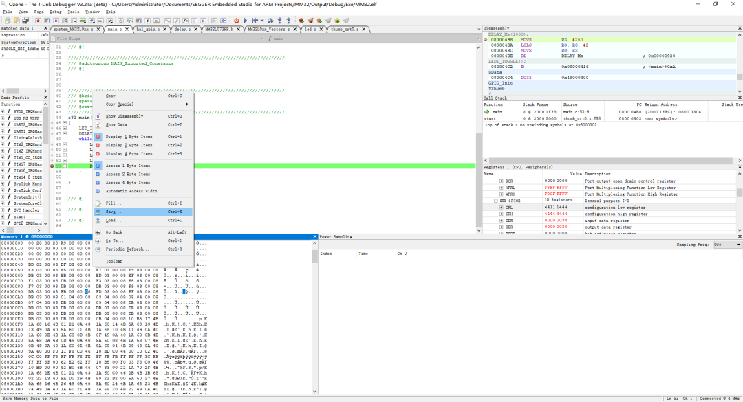

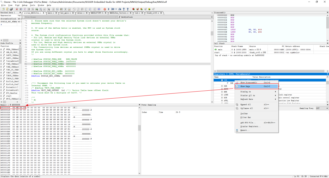

3.2.1  Memory窗口
Ozone可以直接通过在寄存器或者变量窗口直接右键Show Data就可以看到变量甚至寄存器的Memory状态。
在Memory中用户可以选择保存指定地址区间的数据。

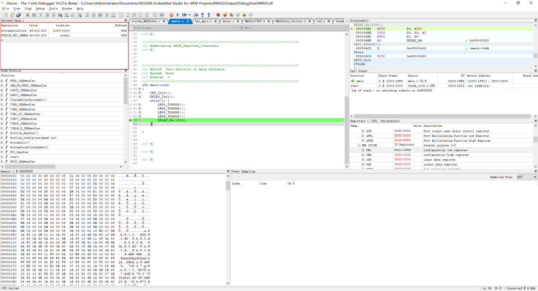

3.2.2  Watch窗口

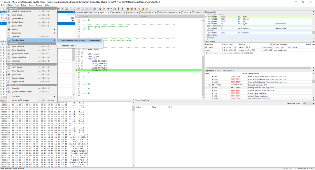

用户可以在View选项卡中选择Watch Data选项中的New Watch Data Window来调出Watch窗口显示变量的数值。
当用户需要查看某一个变量的数值的时候,直接选中此变量然后右击弹出相关的选项卡,然后选择Watch选项来将变量添加到Watch Data窗口。

用户可以在View选项卡中选择Disassembly选项来显示汇编窗口,熟悉汇编的用户可以在此窗口中查看汇编指令,指令跟踪显示已执行的指令,并且与源代码视图同步。
3.2.4  Registers窗口

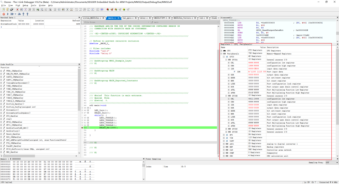

用户可以在View选项卡中选择Registers选项来查看寄存的数据,其中CPU为内核相关的寄存器,Peripheral为外设相关的寄存器。
如果用户在创建工程的时候没有选择svd文件,那么在进行调试的时候将无法查看外设寄存的数据。

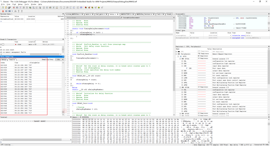

3.2.6  Data Sampling窗口

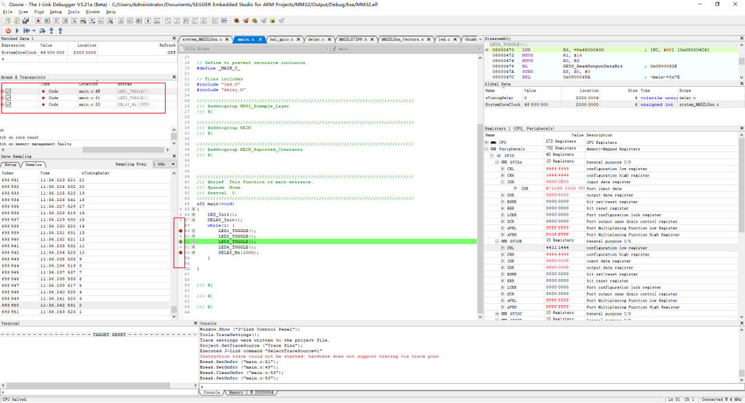

选择Data Sampling选项来定时查看某一个变量的数据变化情况。如下图所示,
Index为打印的序号,Times为打印的时间戳,sTimingDelay为变量名称。
使用Timeline来查看变量的变化曲线:
3.2.7  断点
用户可以在IDE中间源文件的左侧添加断点,并同步到Break & Tracepoints窗口,在Break & Tracepoints窗口展示了断点的数量,断点所在的文件以及所在的行等基本信息。
