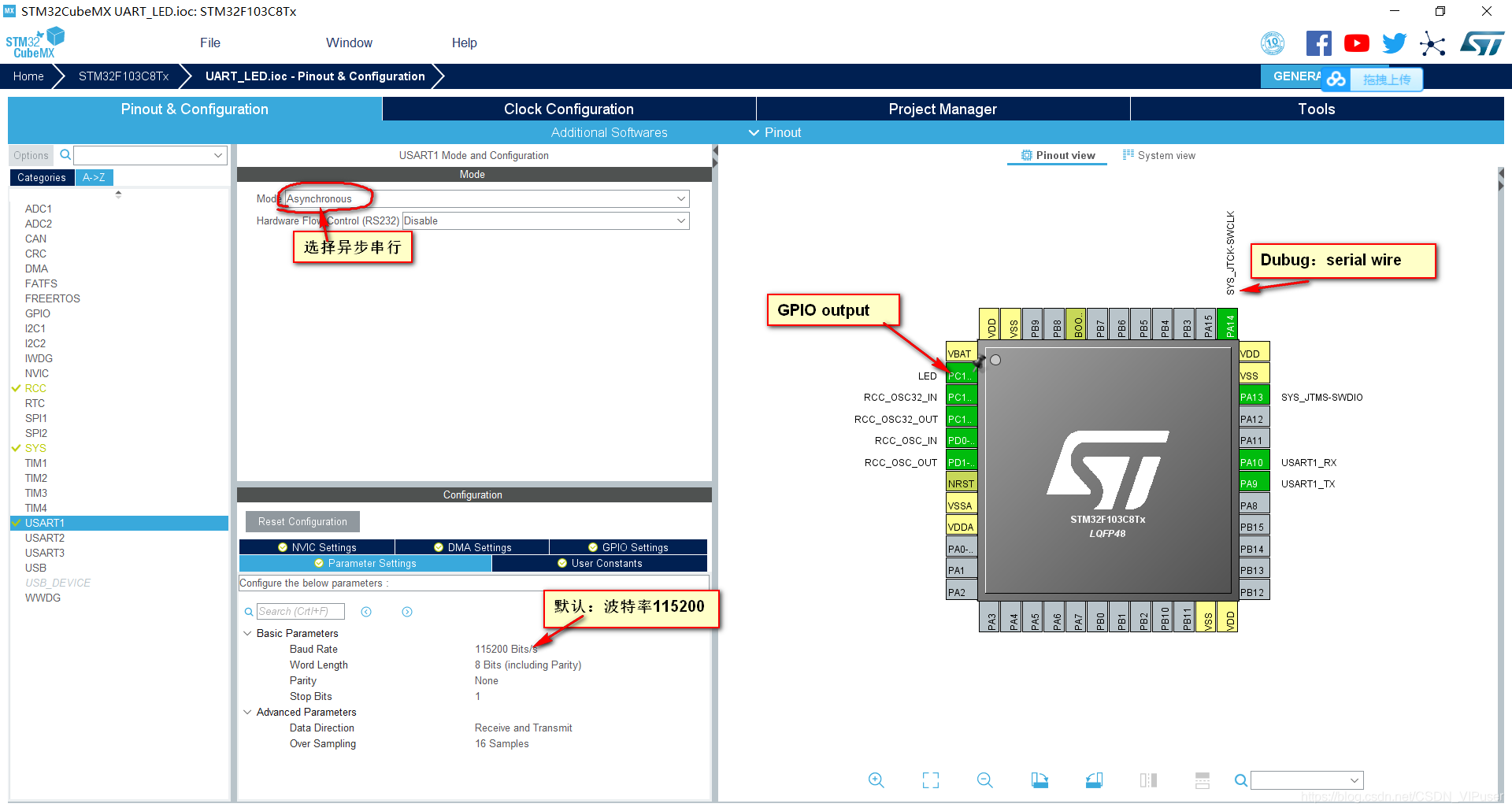

本文使用stm32cubeMX配置stm32f103c8t6的系统时钟使能、串口及GPIO等外设初始化:
如图所示:
STM32cubeMX配置生成硬件初始化代码,设置串口波特率为115200,并在NVIC(中断控制器)中设置串口中断优先级。其他外设配置如:时钟树、GPIO、RCC及debug等,请看博主文章STM32cubeMX的使用
