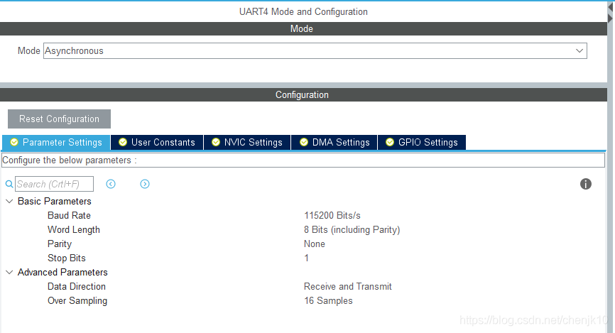

直接上配置图:
配置串口波特率,其他默认

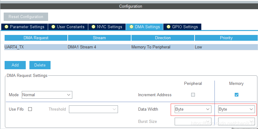

添加发送DMA,也是使用默认值

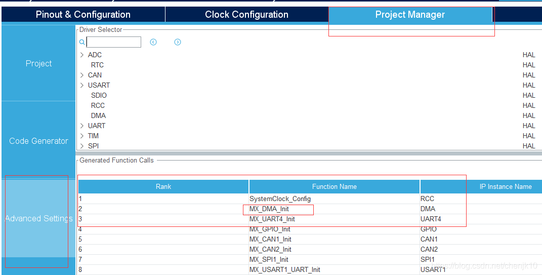

这里有个需要注意的地方,就是函数调用顺序,MX_DMA_Init()函数需要在其他初始化前调用,特别是在这个串口初始化前,不然会发送使用DMA发送会发送失败,在如下图位置配置调用顺序
工程生成完成,使用HAL_UART_Transmit_DMA函数发送数据就完成了

直接上配置图:
配置串口波特率,其他默认
添加发送DMA,也是使用默认值

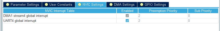

使能中断
