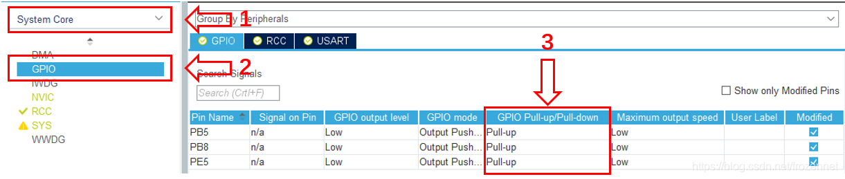

(1) GPIO 配置
LED 0、LED1、蜂鸣器设置为Output Push Pull 并设置上拉电阻,使之维持在高电平。

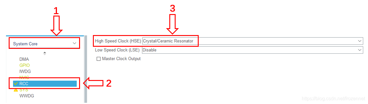

(2) RCC(Reset and Clock Control)时钟控制器配置

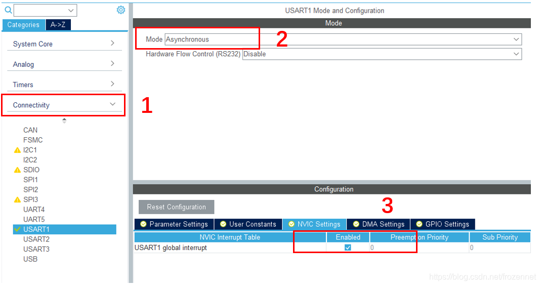

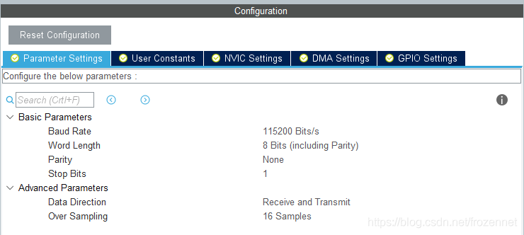

(3) USART1 配置
设置为异步模式并使能中断
USART 参数设置

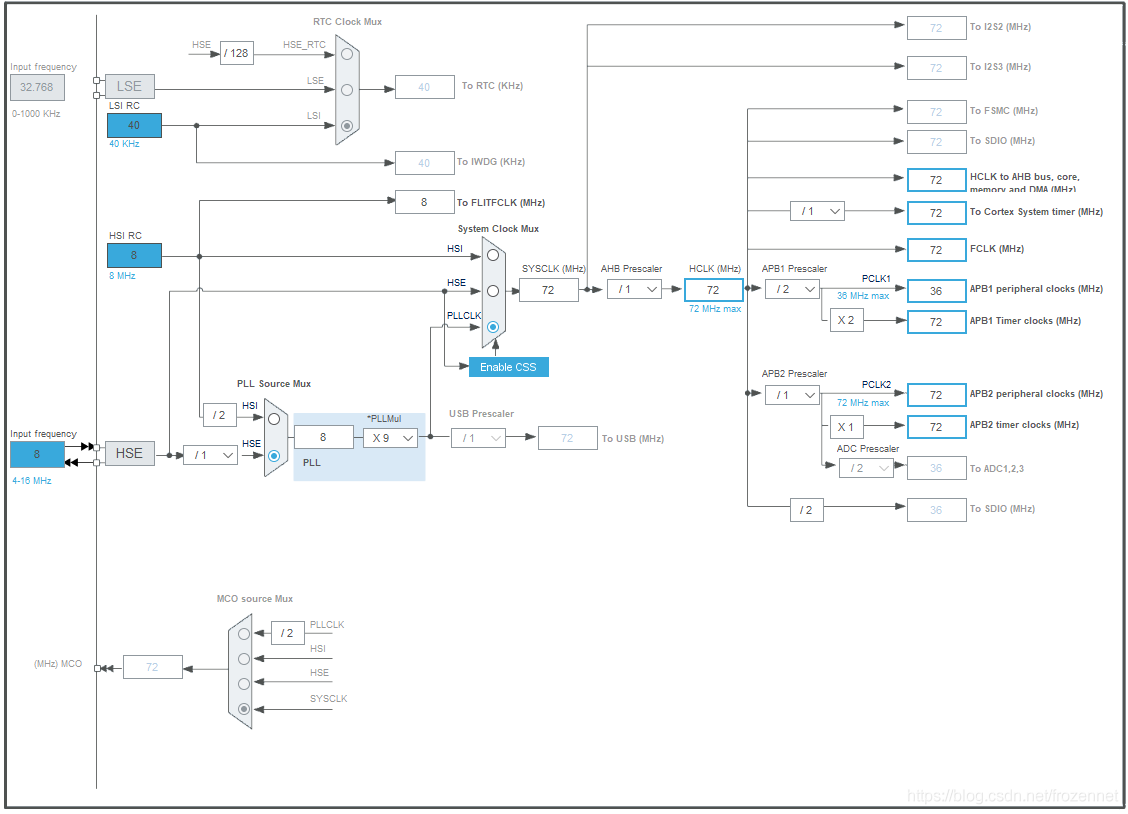

2.2 Clock Configuration

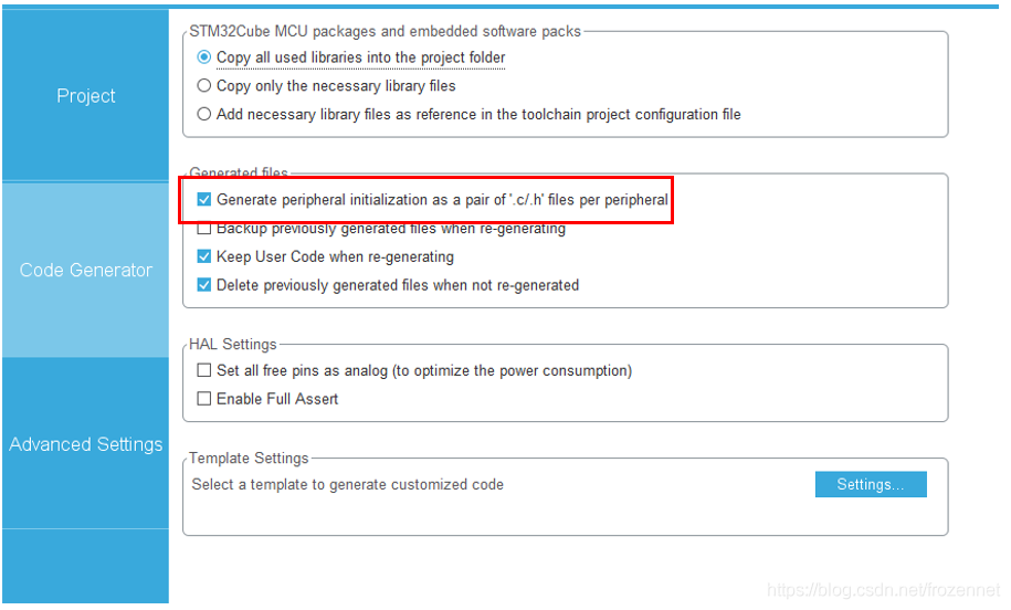

2.3 Project Manager

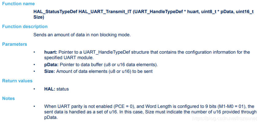

(1)HAL_UART_Transmit_IT

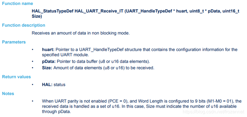

(2)HAL_UART_Receive_IT
