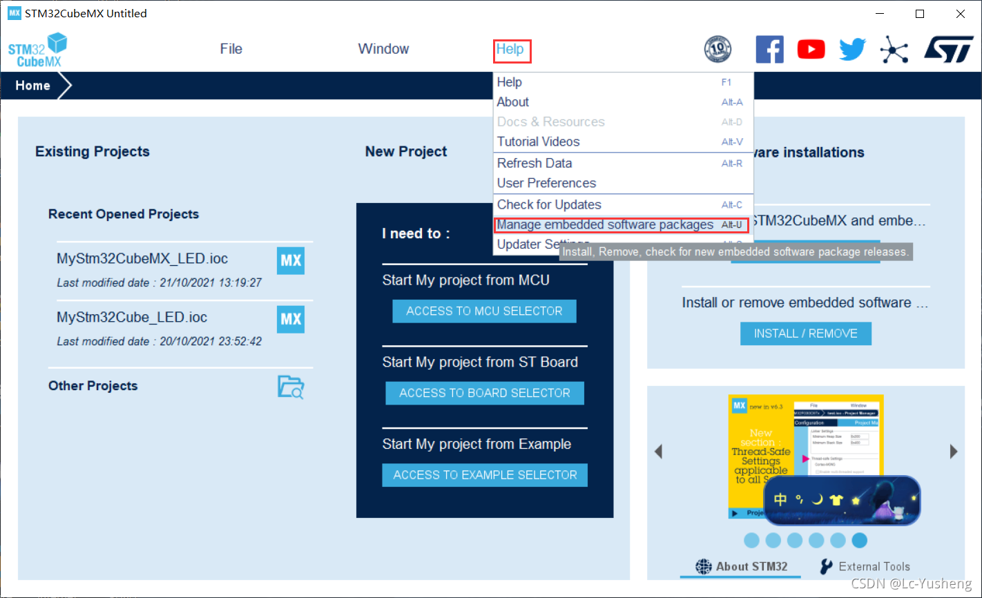

初次使用该软件时需要下载自己所需要的芯片模块。

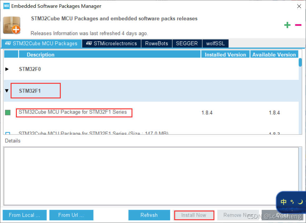

进入芯片模块,选择STM32F1系列,下载对应的最新资源包,然后下载(由于我之前已经下载过,所以显示的是灰色)

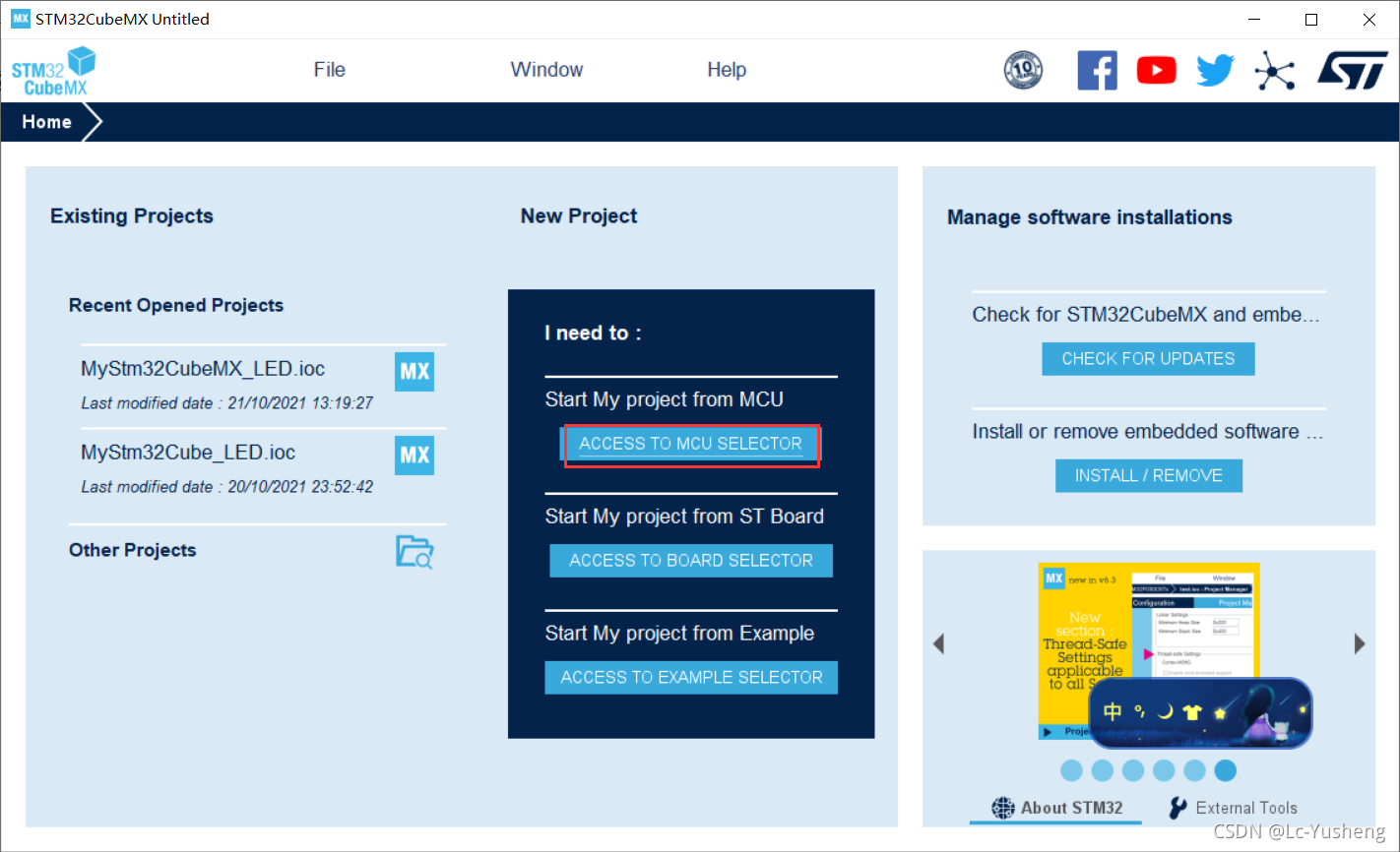

最后点击close,选择MCU SELECTOR。

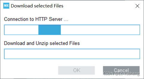

等待下载
左上角搜索STM32F103c8芯片,点击 MCUs,然后start projects。

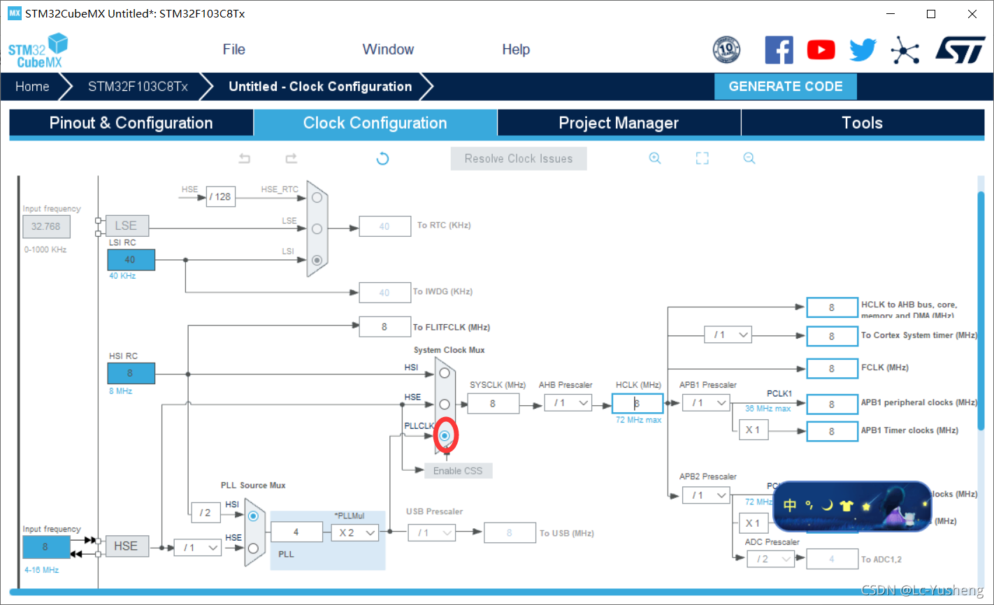

这里选择PLLCLK 。

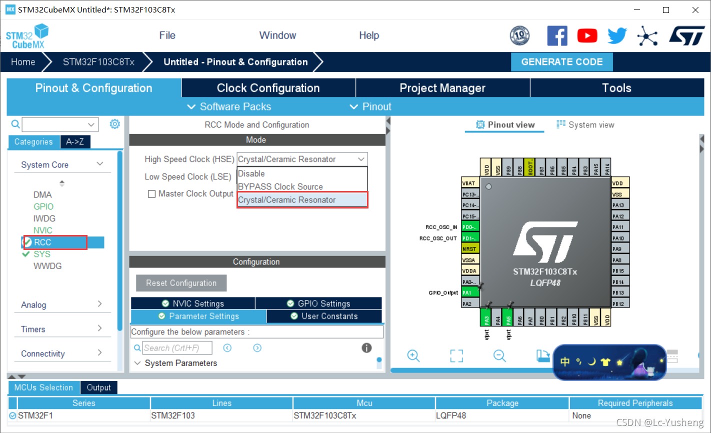

点击RCC,选择CRYstal/Ceramic Resonator

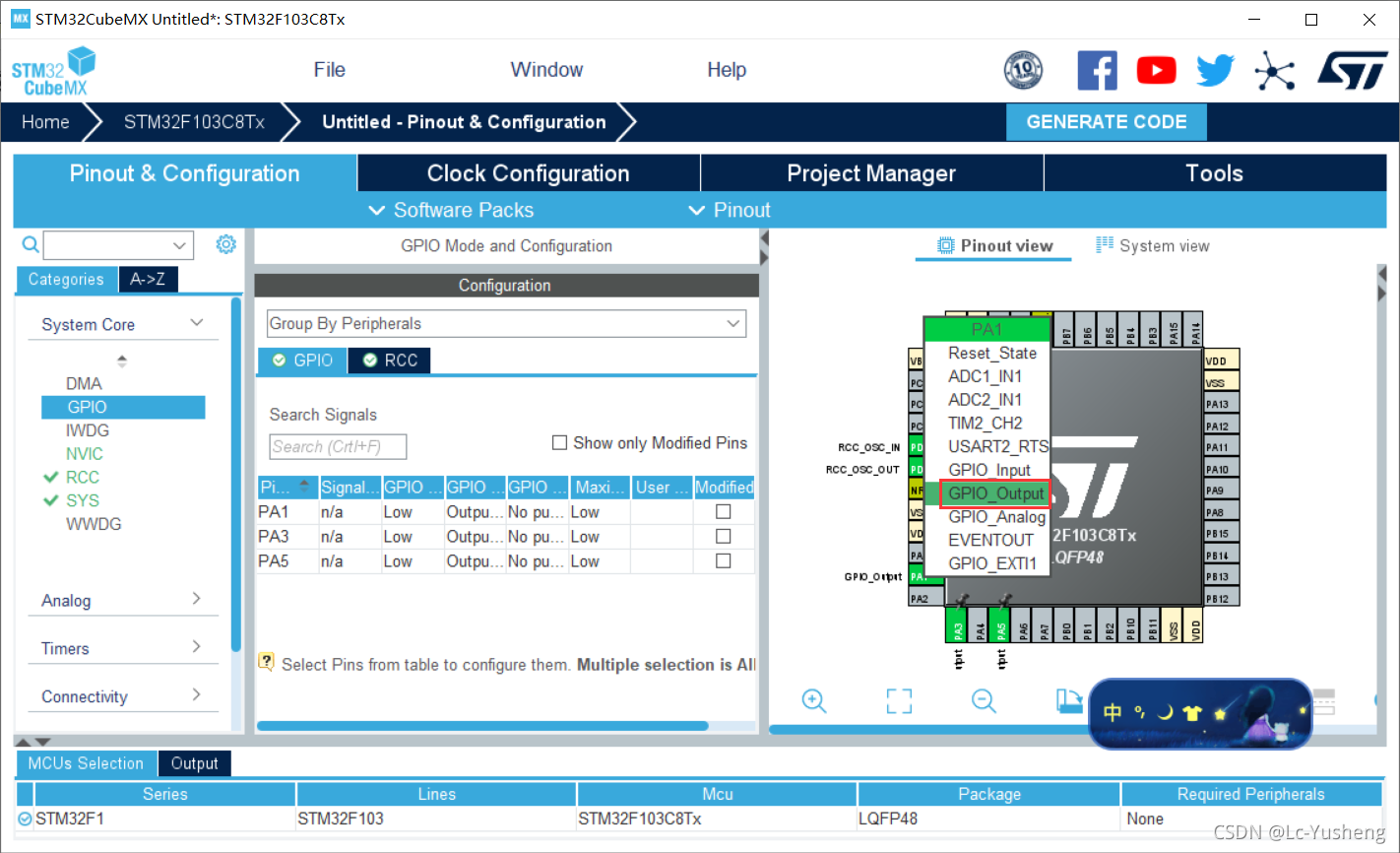

点击GPIO,在芯片上直接选择对应的管脚,左键,然后OUTPUT
将每个管脚都设为high。

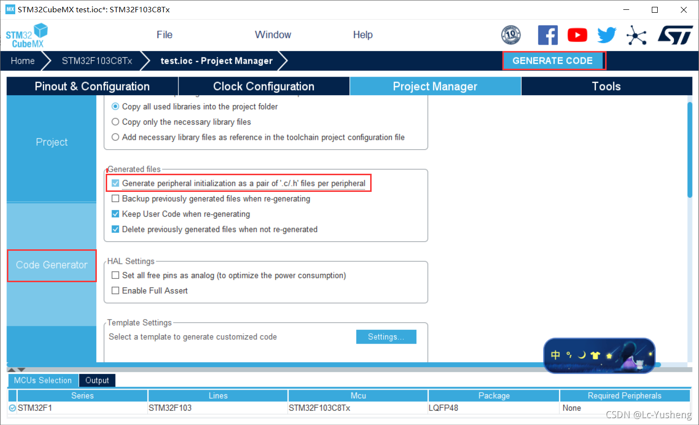

然后进入Project Manager界面;输入你的项目名称和你项目要保存的地址;将IDE那项改为MDK-ARM。
点击COde Generator,选择所示红框;最后点击GENERATE CODE。

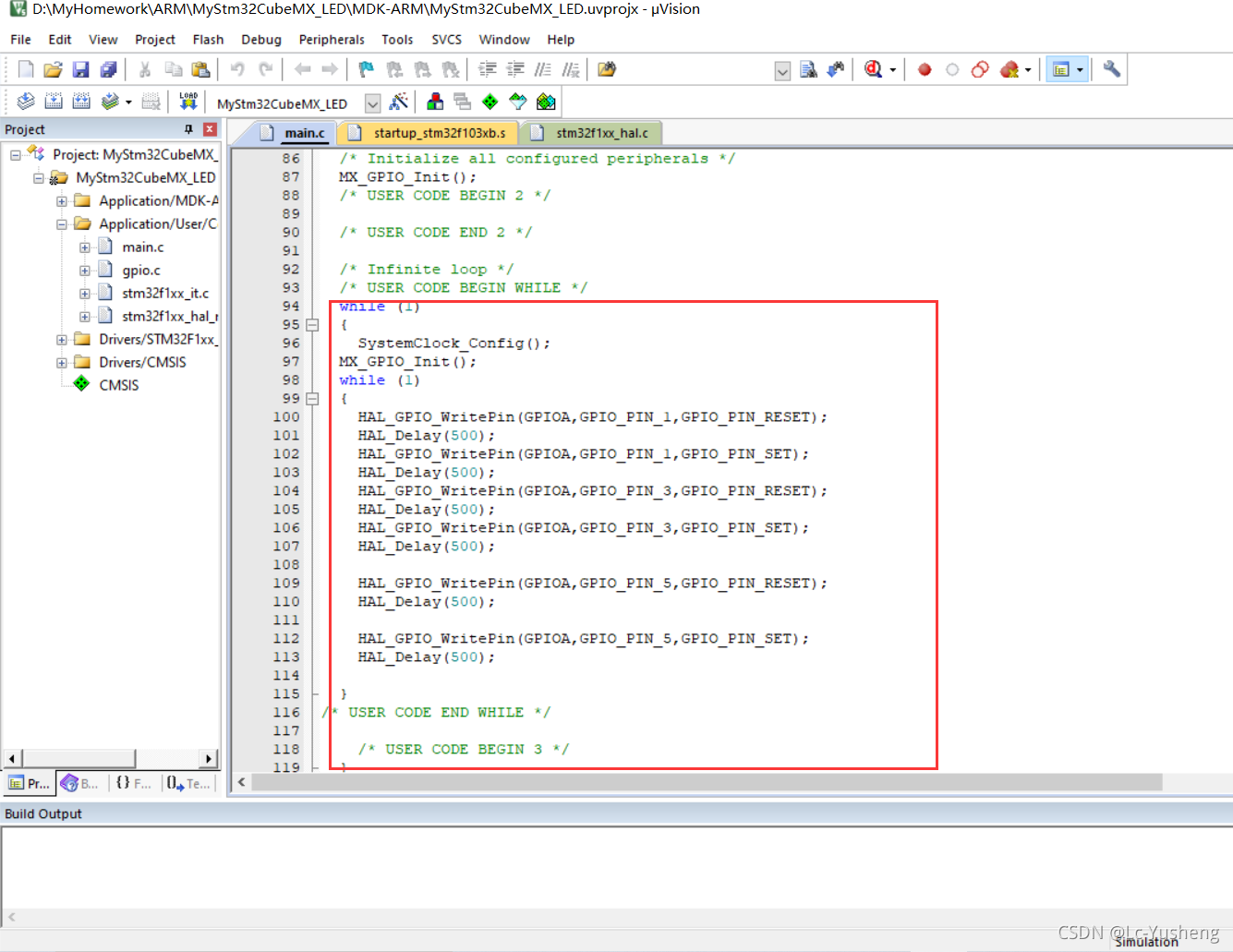

2、代码编写
进入你创建后的工程,如下图所示。然后找到main文件,滑到主函数那一部分;在while循环中编写你的程序。
上面这些绿色的就是一些说明,而除了while循环那一段,其他都是刚刚通过STM32CubeMX生成的代码。
在while那一段贴上自己的代码:
   SystemClock_Config();  MX_GPIO_Init();  while (1)  {                                HAL_GPIO_WritePin(GPIOA,GPIO_PIN_1,GPIO_PIN_RESET);                HAL_Delay(500);                HAL_GPIO_WritePin(GPIOA,GPIO_PIN_1,GPIO_PIN_SET);                HAL_Delay(500);                        HAL_GPIO_WritePin(GPIOA,GPIO_PIN_3,GPIO_PIN_RESET);                HAL_Delay(500);                HAL_GPIO_WritePin(GPIOA,GPIO_PIN_3,GPIO_PIN_SET);                HAL_Delay(500);                                HAL_GPIO_WritePin(GPIOA,GPIO_PIN_5,GPIO_PIN_RESET);                HAL_Delay(500);                                HAL_GPIO_WritePin(GPIOA,GPIO_PIN_5,GPIO_PIN_SET);                HAL_Delay(500);                  } 编译就可以了。
