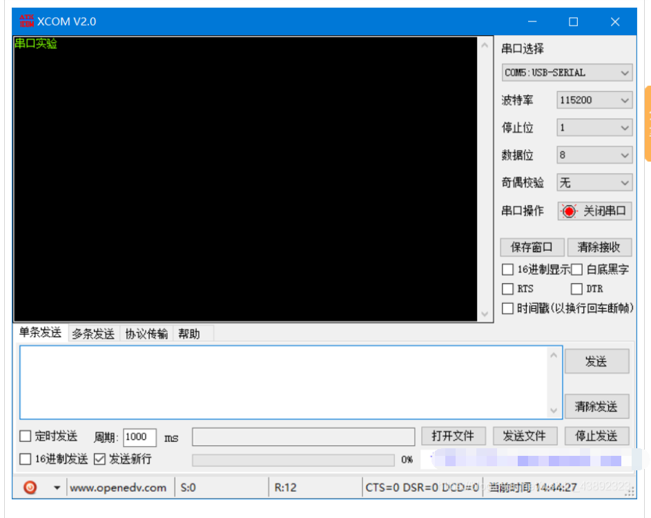

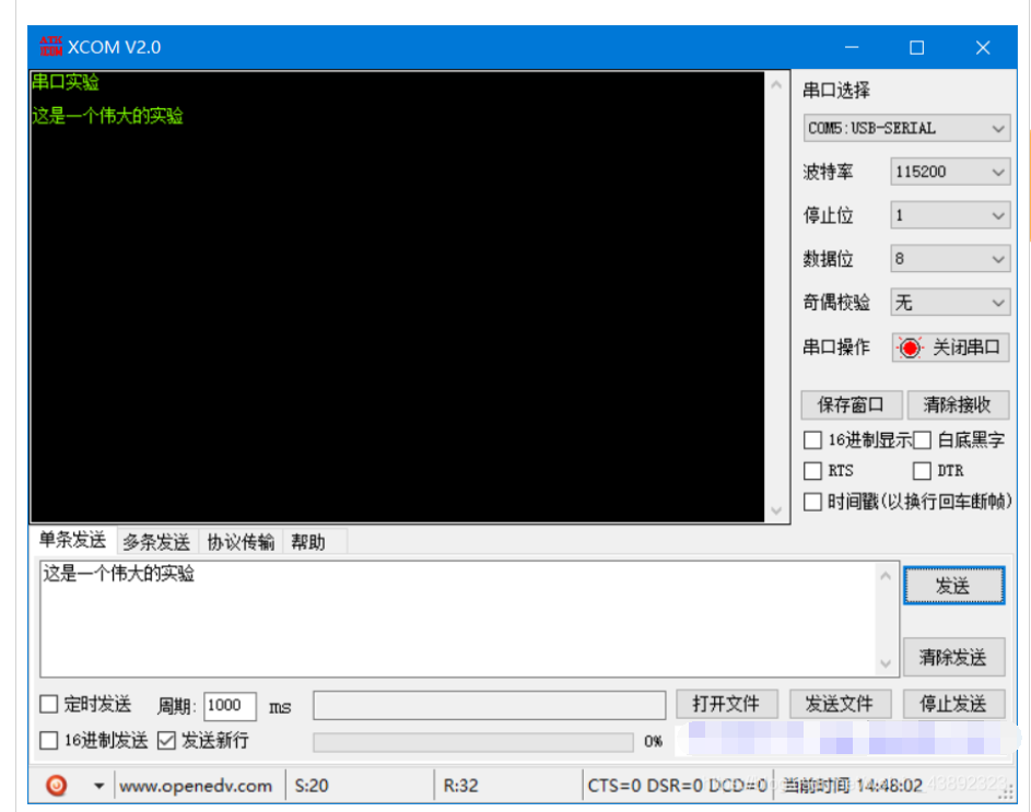

根据上面的工程,下载验证的话会出现一个问题,就是英文正常,如果输入中文则会返回乱码,解决方法是添加一个标志位,标记一组数据的末尾,并将数据接收完毕后一次性发送,而不是每接收到一帧数据后立刻发送。这点已在上传的工程中进行修改。工程文件已经上传,在《基于STM32CubeMX串口通信实验》。

另外在main.c中,while循环前,串口初始化后,添加接收中断开启函数,这样在第一次接收到数据的时候才会触发中断,毕竟这些工作STM32CubeMX是没有帮我们完成的
HAL_UART_Receive_IT(&huart1,&Buffer,1); printf重定向
玩过STM32的人应该都很清楚printf重定向的意思,不知道也没关系,因为其实非常简单。说白了就是把printf函数用在STM32中,而printf的输出终端是串口。那么,怎么做到这一点呢,那就需要将printf函数重定向一下。稍微解释一下呢,就是printf函数底层是调用了fputc函数,而这个函数是一个弱化函数,在之前《STM32CubeMX实战教程(三)——外部中断(中断及HAL_Delay函数避坑)》中我也介绍过弱化函数的意思,所以我们只需要在usart.c中重写这个函数并使其作用于串口即可,具体如下
/* USER CODE BEGIN 1 */int fputc(int ch,FILE *f){ HAL_UART_Transmit(&huart1,(uint8_t*)&ch,1,100); return ch;}/* USER CODE END 1 */ 这时候我们只需要包含stdio.h即可调用printf函数
下载验证
