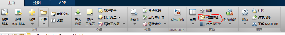

打开matlab,首先设置路径
通过这个菜单进入设置路径
通过添加并包含子文件夹的功能,把STM32-MAT安装路径下的所有文件添加到这里
可以看到这里需要添加的很多,但是一定要添加,需要使用。

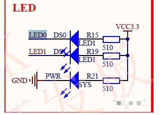

接着我们在matlab中搭建逻辑模型,需要点亮LED灯,只需要相应的IO输出低电平即可,这个是和LED的电路设计有关的,比如我使用的这个LED设计如下:
IO输出低电平的时候,LED才会亮,不过无所谓,不管是高还是低电平,都是需要向IO写状态,我们这里需要调用GPIO的write模块

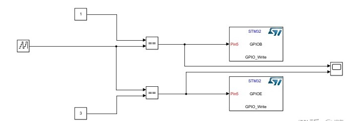

然后,我们设计一个逻辑,让数值等于1的时候写GPIO PB5,数值等于3的时候写GPIO PE5,逻辑框图如下:
可以自行搭建一下,这里不再细说。

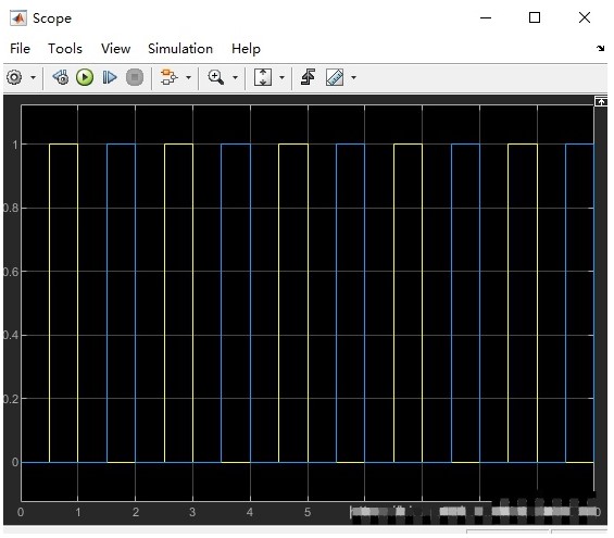

搭建完成以后,可以在simulink内仿真一下,仿真之后如下所示:
这个和我们期望的结果是一样的,逻辑没有问题,就可以编译simulink模型,生成代码了,可以通过CTRL+B,或者菜单按钮,都是可以的
