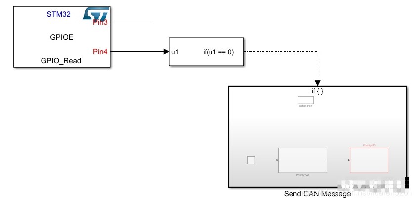

将这一部分放置到一个条件模块内,因为我们需要通过按键出发CAN消息的发送,这里需要使用条件模块,设置如下:
左上角是一个条件判断,而它的输入就是来自于按键模块的信号
整体的逻辑框图如下:

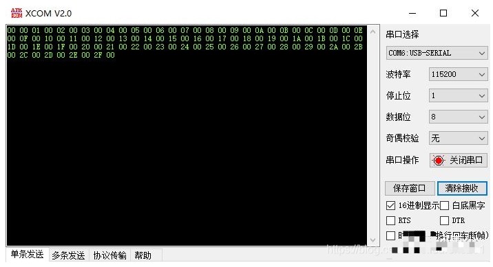

打开串口调试助手,观察收到的数据,在开发板上按一下按键
串口收到了两个字节的数据,因为我们的CAN的字节长度是两个字节
有的朋友可能会纳闷了,为啥是00 00 呢,有没有有效数据啊
这是因为我们封装CAN消息的时候输入的是自由计数,计数的起始值是0,所以第一次输出的数据是00 00
如果我们按住按键让它持续输出,输出的数据就是如下了:
每次输出两个字节,每次加一,时间间隔是0.5,这个也是自由计数的周期决定的
重新按键的时候,会再次从零开始计数
