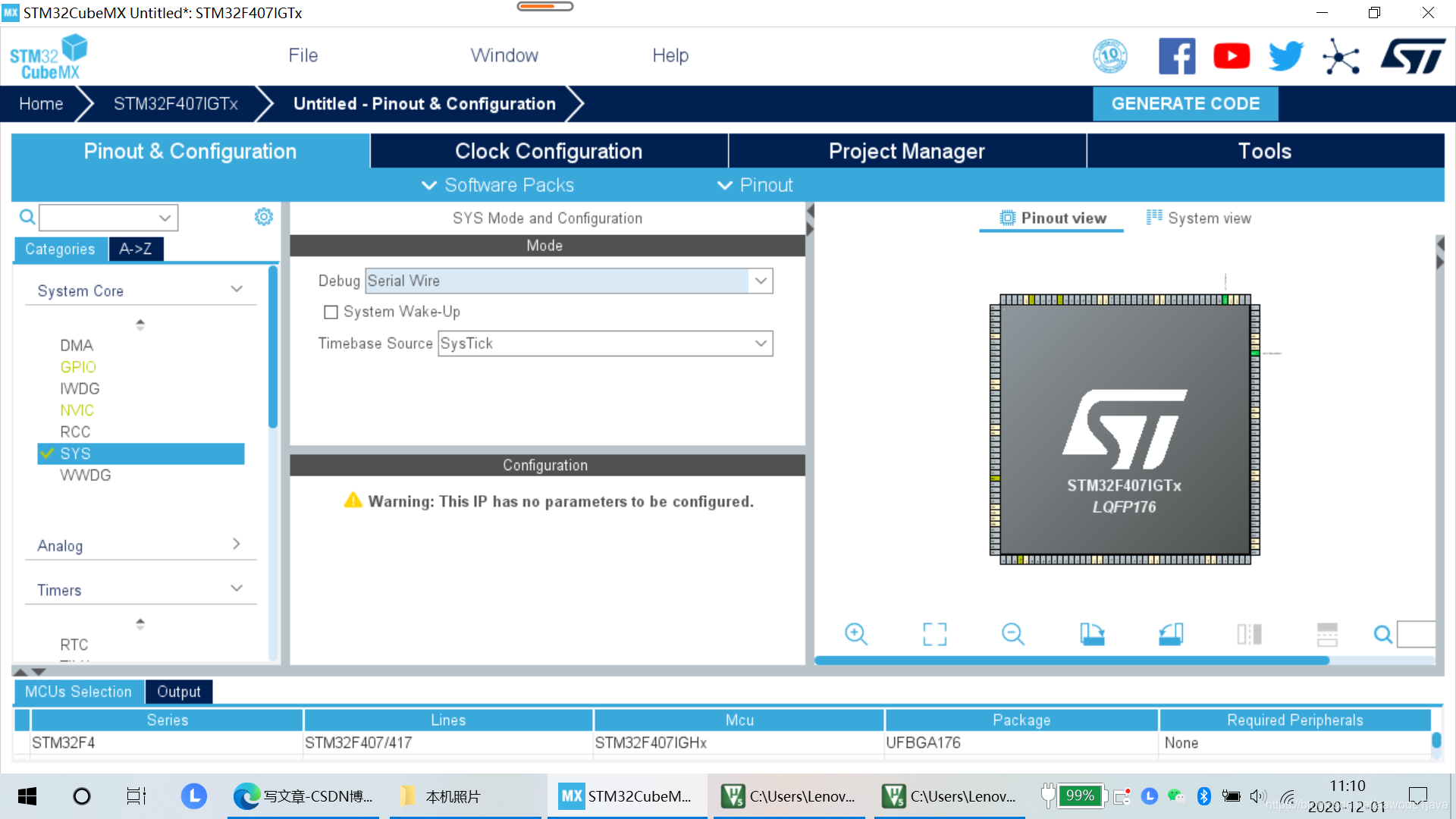

1.借助stm32cubemx对芯片引脚等进行设置
2.借助工控板图查看led灯对应引脚的序号,分别对应引脚PE3,PE4
3.在cube里设置led引脚为output
4.生成代码,打开工程

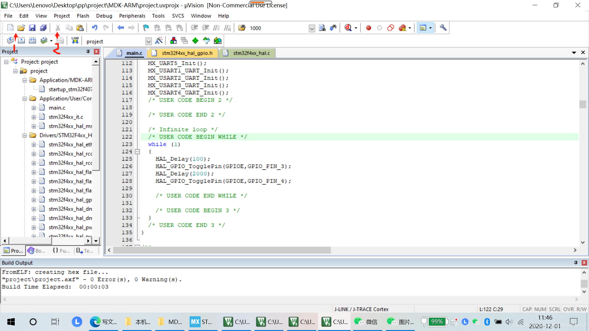

点击上面的锤子对JLink进行调试
5.点开工程目录,打开main.c文件,在主函数区编写代码
可以修改延时函数里的数字改变led闪烁间隔时间,将代码写在user用户区可以避免工程修改时代码丢失
HAL_Delay(100); HAL_GPIO_TogglePin(GPIOE,GPIO_PIN_3); HAL_Delay(2000); HAL_GPIO_TogglePin(GPIOE,GPIO_PIN_4); 6.编译工程,然后烧录到开发板
