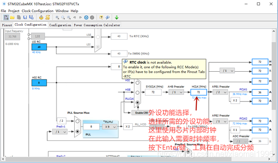

先配置时钟树,使用f107最大支持72M时钟。

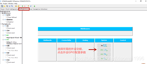

我们所使用的板子LED是接在PD7,PD13,PD 3,PD4 上的,在搜索栏搜索时引脚会闪烁,选择PD7左键点击选择GPIO_Output。
点击Configuration—GPIO进行详细外设配置,设置完成后点击OK。

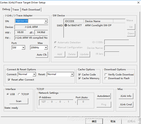

8.程序下载,打开已安装好的J-link驱动J-Link Commander,打开所要下载的工程,先进行编译,然后配置软件。
点击 ,或project-options for target‘name’出现如下窗口。
选择debug,如图选择use内容,因使用J-link故此处选择相应的选项,然后点击settings进行配置,设置为SW模式。
9.设置Flash,点击flash download,进入如下界面然后勾选Rest and Run,点击Add添加所需型号
10.点击Utilites,在settings中查看是否为SW模式,flash download与之前debug设置相同,之后点击ok完成设置,点击load下载程序。
