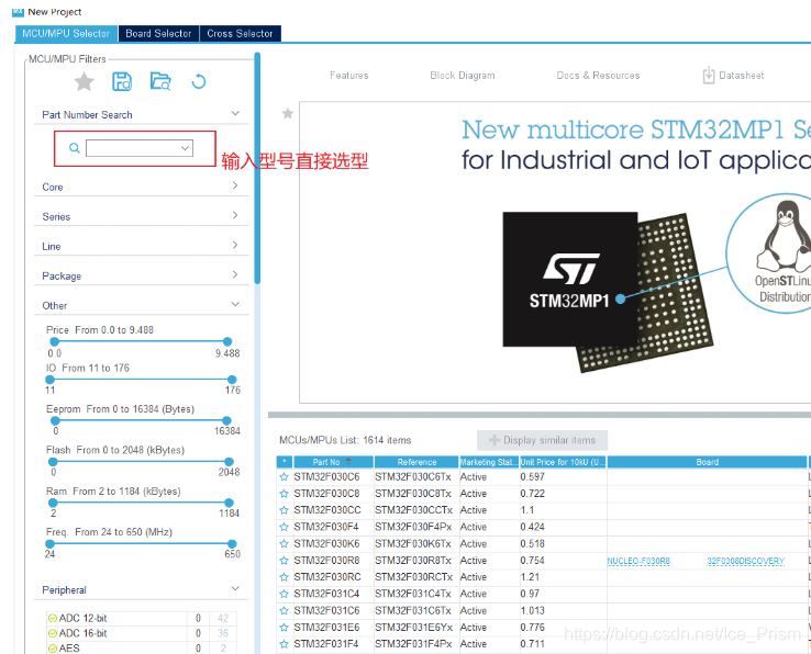

  • cubeMX选型之后如果没有会下载芯片,挂VPN速度很快。
软件的超快速简易使用看一下b站这视频的前3P即可

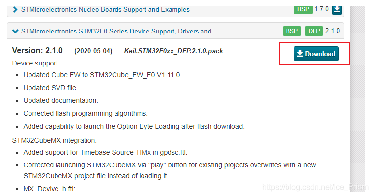

keil的stm32L0 (pack包安装)下载
下面到万恶的pack包。stm32L0的pack包。CSDN上都是奇奇怪怪的网盘,气死我了。
上链接:keil的pack包下载(必须挂VPN)下载速度巨快
往下翻,就能看到了stm全型号 找到对应的下载即可
下载完之后直接双击运行,安装即可。

选好双击进入即可看到芯片,如果没下载应该是这个时候下载,记得挂VPN

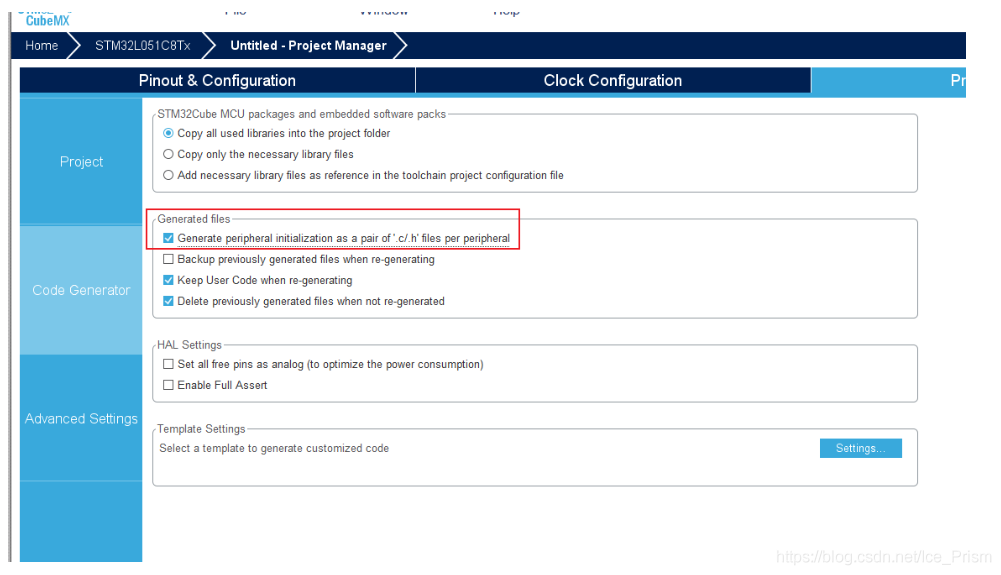

几个关键设置:
  • 地址不可以是中文
  • 编译器选择正确来,MDK V5
  • Code的 这一项得打钩,让main变得清净。
生成代码按键。然后去keil编译即可
