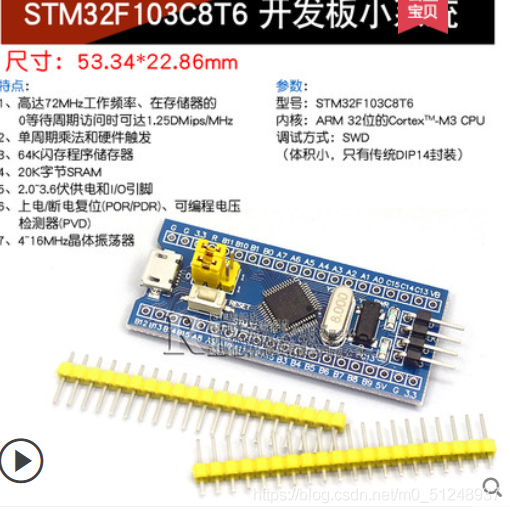

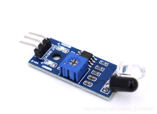

首先做一辆循迹小车需要的硬件有:stm32f103c8t6 循迹模块 l298n电机驱动 小车车体 电池 若干杜邦线,当然还有电机
[tr]主控stm32f103c8t6最小系统板[/tr]

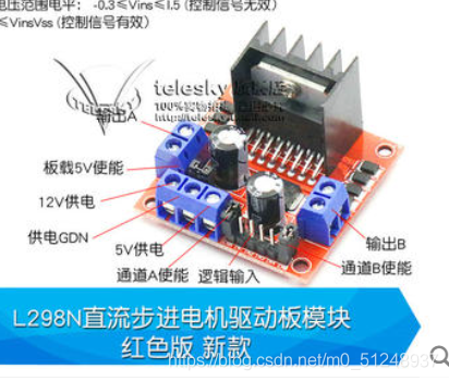

电机驱动
L298N

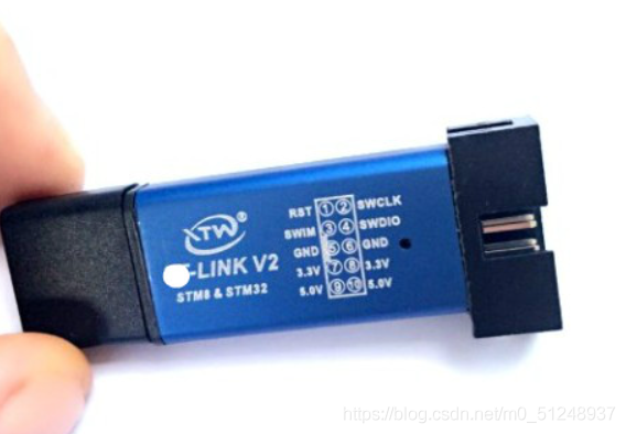

下载器
ST-LINK
stm32f103c8t6
L298N
下载器- ST-LINK
循迹模块(x2)

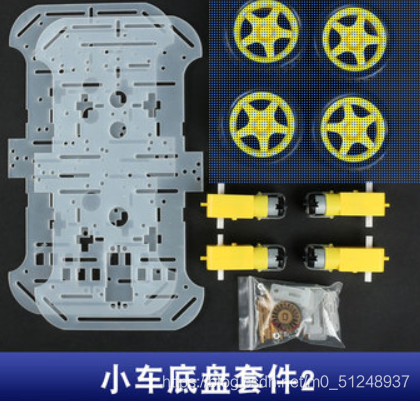

小车车体(建议直接买自带电机的)
什么杜邦线,电池盒,自己去某宝买就行哈!

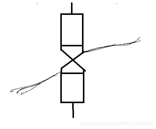

两个一组的电机把他们对角线接起来,然后分别从另一端引出一条线来,就像图片里的这样,然后分别把他们装到两侧。
可能很多人问为什么这么做,这样做两个电机的转向是一样的,相当于在控制一个电机,两侧的话,就相当于控制两个电机,让代码更简单。

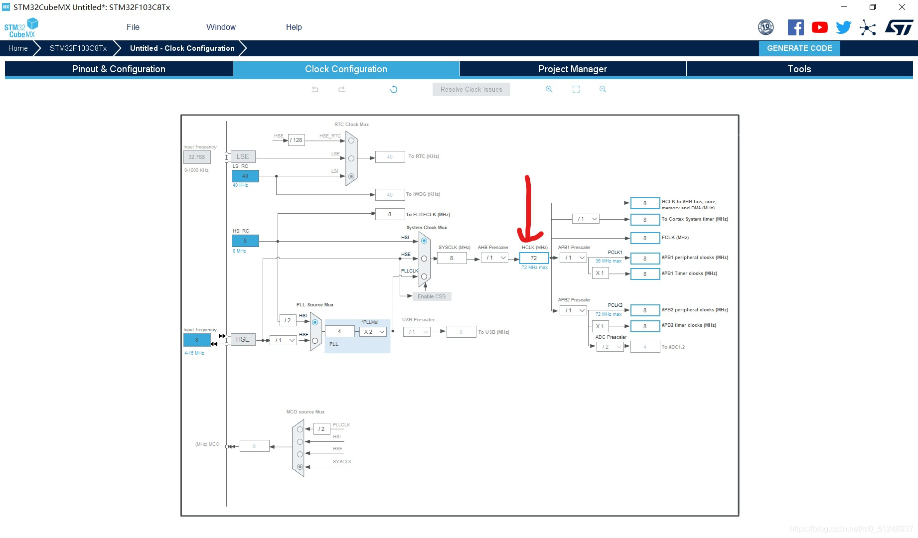

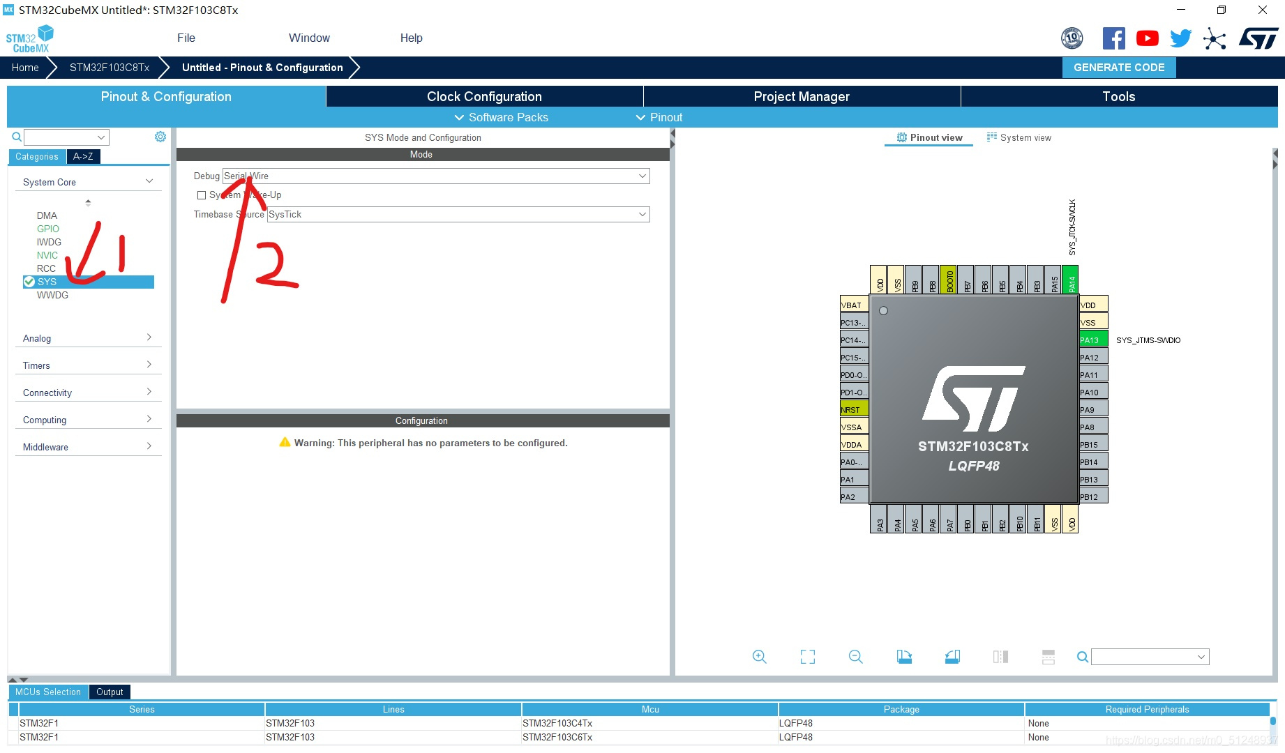

1.SYS

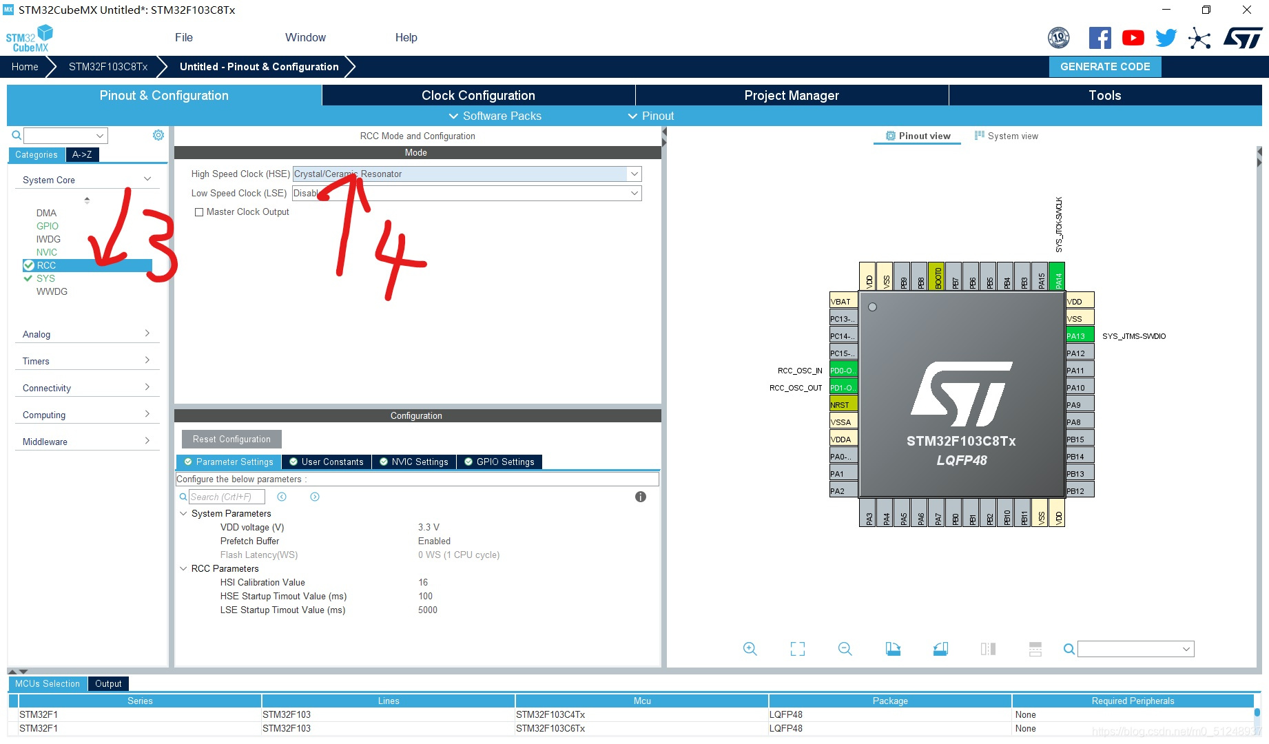

2.RCC
3.配置时钟(直接输入72然后回车点ok)
