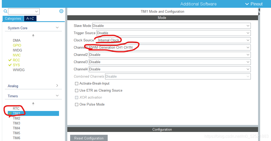

STM32CUbeMX之两路互补pwm波 以及死区时间设置
芯片:stm32f103zet6
STM32CUbeMX的配置

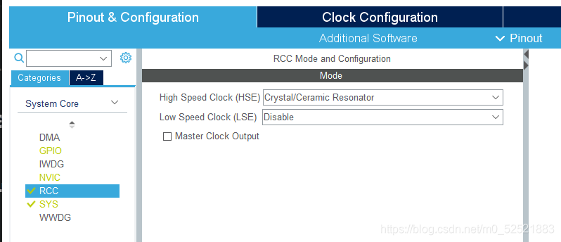

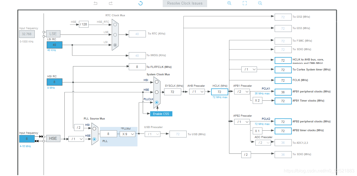

1.基本时钟配置

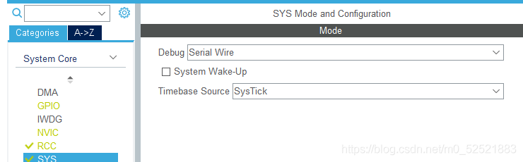

2.debug

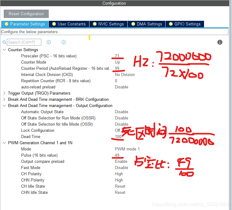

3.开启定时器1
(这里的参数可以自行配置)

验证结果
…身边暂时没有stm32,有逻辑分析仪的直接用逻辑分析仪,有示波器的直接用示波器。。。
不过按照上面来,肯定没错。
