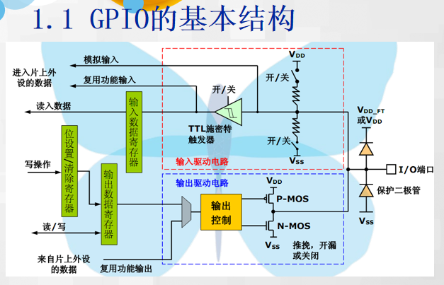

在写这个程序时,虽然简简单单是让一个LED灯亮,但应该先了解stm32的GPIO口的基本结构与工作模式。
GPIO口的工作模式
(1)输入模式
1.输入浮空
2.输入上拉
3.输入下拉
4.模拟输入
(2)输出模式
1.开漏输出
2.开漏复用功能
3.推挽式输出
4.推挽式复用功能
明白GPIO口后,既然·让一个LED灯亮,我们需要选择一个LED灯,打开stm32的原理图:
GPIO口的工作模式
(1)输入模式
1.输入浮空
2.输入上拉
3.输入下拉
4.模拟输入
(2)输出模式
1.开漏输出
2.开漏复用功能
3.推挽式输出
4.推挽式复用功能
