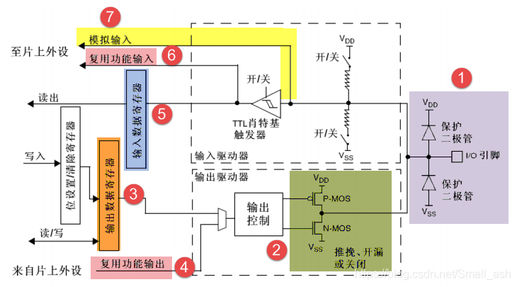

通过 GPIO 硬件结构框图,就可以从整体上深入了解 GPIO 外设及它的各种应用模式。该图从最右端看起,最右端就是代表 STM32 芯片引出的 GPIO 引脚,其余部件都位于芯片内部。
2.1 基本结构分析
下面我们按图中的编号对 GPIO 端口的结构部件进行说明。
① 保护二极管及上、下拉电阻
引脚的两个保护二级管可以防止引脚外部过高或过低的电压输入,当引脚电压高于 VDD 时, 上方的二极管导通,当引脚电压低于 VSS 时,下方的二极管导通,防止不正常电压引入芯片导致芯片烧毁。尽管有这样的保护,并不意味着 STM32 的引脚能直接外接大功率驱动器件,如直接驱动电机,强制驱动要么电机不转,要么导致芯片烧坏,必须要加大功率及隔离电路驱动。
② P-MOS 管和 N-MOS 管

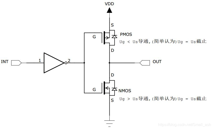

GPIO 引脚线路经过两个保护二极管后,向上流向“输入模式”结构,向下流向“输出模式”结构。先看输出模式部分,线路经过一个由 P-MOS 和 N-MOS 管组成的单元电路。这个结构使 GPIO 具有了“推挽输出”和“开漏输出”两种模式。
所谓的推挽输出模式,是根据这两个 MOS 管的工作方式来命名的。在该结构中输入高电平时,经过反向后,上方的 P-MOS 导通,下方的 N-MOS 关闭,对外输出高电平;而在该结构中输入低电平时,经过反向后, N-MOS 管导通, P-MOS 关闭,对外输出低电平。当引脚高低电平切换时,两个管子轮流导通, P 管负责灌电流, N 管负责拉电流,使其负载能力和开关速度都比普通的方式有很大的提高。推挽输出的低电平为 0 伏,高电平为 3.3 伏,具体参考 图 8-2,它是推挽输出模式时的等效电路。

而在开漏输出模式时,上方的 P-MOS 管完全不工作。如果我们控制输出为 0,低电平,则 P-MOS 管关闭, N-MOS 管导通,使输出接地,若控制输出为 1 (它无法直接输出高电平)时,则 P-MOS 管和 N-MOS 管都关闭,所以引脚既不输出高电平,也不输出低电平,为高阻态。为正常使用时必须外部接上拉电阻,参考 图 8-3 中等效电路。它具有“线与”特性,也就是说,若有很多个开漏模式引脚连接到一起时,只有当所有引脚都输出高阻态,才由上拉电阻提供高电平,此高电平的电压为外部上拉电阻所接的电源的电压。若其中一个引脚为低电平,那线路就相当于短路接地,使得整条线路都为低电平, 0 伏。
推挽输出模式一般应用在输出电平为 0 和 3.3 伏而且需要高速切换开关状态的场合。在 STM32 的应用中,除了必须用开漏模式的场合,我们都习惯使用推挽输出模式。

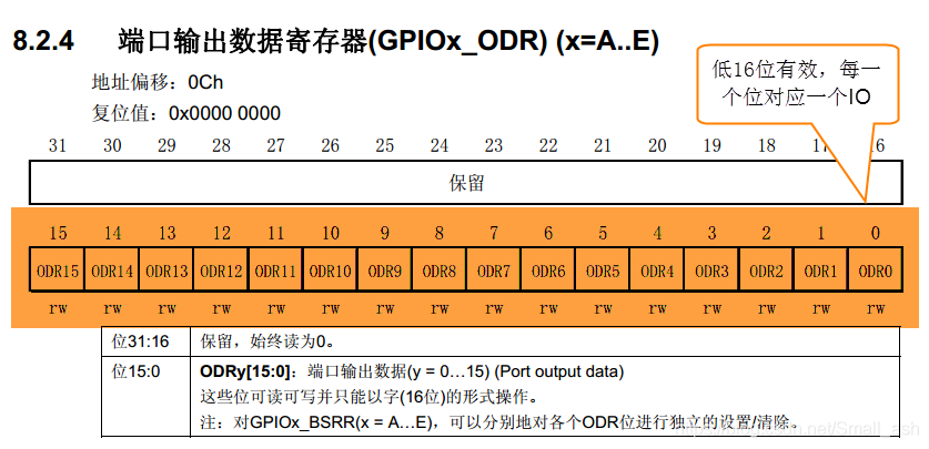

③ 输出数据寄存器
前面提到的 双 MOS 管结构电路的输入信号,是由 GPIO “输出数据寄存 器 GPIOx_ODR” 提供的,因此我们通过修改输出数据寄存器的值就可以修改 GPIO 引脚的输出电平。而“置位/复位寄存器 GPIOx_BSRR” 可以通过修改输出数据寄存器的值从而影响电路的输出。
④ 复用功能输出
“复用功能输出”中的“复用”是指 STM32 的其它片上外设对 GPIO 引脚进行控制,此时 GPIO 引脚用作该外设功能的一部分,算是第二用途。从其它外设引出来的“复用功能输出信号”与 GPIO 本身的数据据寄存器都连接到双 MOS 管结构的输入中,通过图中的梯形结构作为开关切换选择。
例如我们使用 USART 串口通讯时,需要用到某个 GPIO 引脚作为通讯发送引脚,这个时候就可以把该 GPIO 引脚配置成 USART 串口复用功能,由串口外设控制该引脚,发送数据。
// GPIOB 16 个 IO 全部输出 0XFFGPIOB->ODR = 0XFF;
⑤ 输入数据寄存器
看 GPIO 结构框图的上半部分, GPIO 引脚经过内部的上、下拉电阻, 可以配置成上/下拉输入,然后再连接到施密特触发器,信号经过触发器后,模拟信号转化为 0、 1 的数字信号,然后存储在“输入数据寄存器 GPIOx_IDR” 中,通过读取该寄存器就可以了解 GPIO 引脚的电平状态。
// 读取 GPIOB 端口的 16 位数据值uint16_t temp;temp = GPIOB->IDR;
⑥ 复用功能输入
与“复用功能输出”模式类似,在“复用功能输入模式”时, GPIO 引脚的信号传输到 STM32 其它片上外设,由该外设读取引脚状态。
同样,如我们使用 USART 串口通讯时,需要用到某个 GPIO 引脚作为通讯接收引脚,这个时候就可以把该 GPIO 引脚配置成 USART 串口复用功能,使 USART 可以通过该通讯引脚的接收远端数据。
⑦ 模拟输入输出
当 GPIO 引脚用于 ADC 采集电压的输入通道时,用作“模拟输入”功能,此时信号是不经过施密特触发器的,因为经过施密特触发器后信号只有 0、 1 两种状态,所以 ADC 外设要采集到原始的模拟信号, 信号源输入必须在施密特触发器之前。类似地,当 GPIO 引脚用于 DAC 作为模拟电压输出通道时,此时作为“模拟输出”功能, DAC 的模拟信号输出就不经过双 MOS 管结构,模拟信号直接输出到引脚。

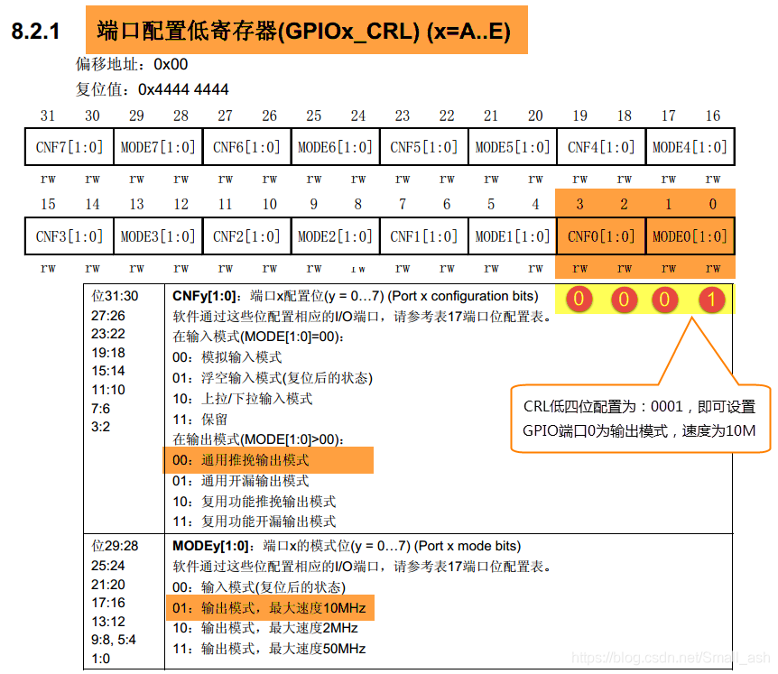

首先我们把连接到 LED 灯的 GPIO 引脚 PB0 配置成输出模式,即配置 GPIO 的端口配置低寄存器 CRL,见 图 8-9。 CRL 中包含 0-7 号引脚,每个引脚占用 4 个寄存器位。MODE 位用来配置输出的速度, CNF 位用来配置各种输入输出模式。在这里我们把 PB0 配置为通用推挽输出,输出的速度为 10M, 具体见 代码清单 8-4。
代码清单 8-4 配置输出模式
// 清空控制 PB0 的端口位GPIOB_CRL &= ~( 0x0F<< (4*0));// 配置 PB0 为通用推挽输出,速度为 10MGPIOB_CRL |= (1<<4*0);
图 8-9 GPIO 端口控制低寄存器 CRL
在代码中,我们先把控制 PB0 的端口位清 0,然后再向它赋值 “0001 b” ,从而使 GPIOB0 引脚设置成输出模式,速度为 10M。

① GPIO 模式
代码清单 8-4 配置输出模式

② 控制引脚输出电平
在输出模式时,对端口位设置/清除寄存器 BSRR 寄存器、端口位清除寄存器 BRR 和 ODR 寄存器写入参数即可控制引脚的电平状态,其中操作 BSRR 和 BRR 最终影响的都是 ODR 寄存器,然后再通过 ODR 寄存器的输出来控制 GPIO。为了一步到位,我们在这里直接操作 ODR 寄存器来控制 GPIO 的电平。具体见 代码清单 8-5。
代码清单 8-5 控制引脚输出电平
// PB0 输出低电平GPIOB_ODR &= ~(1<<0);
