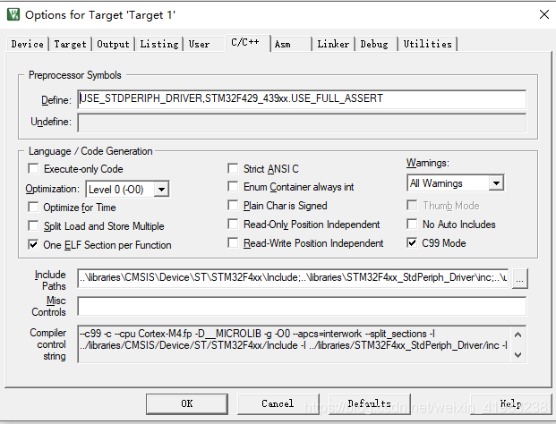

- 首先在keil软件的初始化上,我们需要选择自己对应的型号。
- 接下来就是对工程的属性设置,基础的设置网上有很多视频,不知道的童鞋可以去搜索某火的视频,非常的全面。

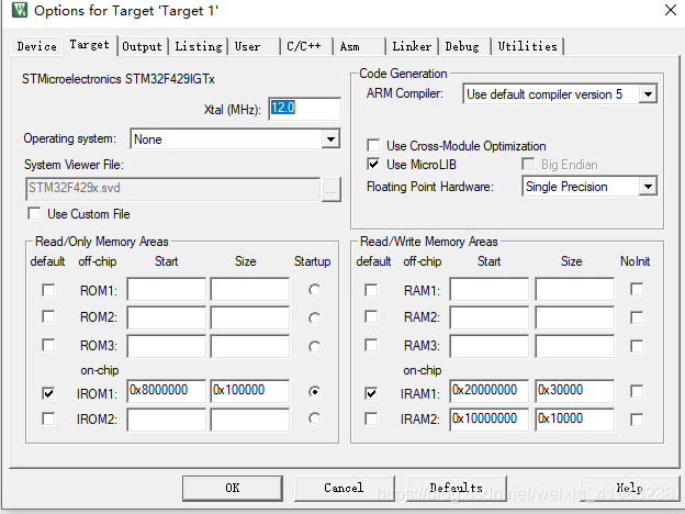

但是在这里我要提醒下,在对工程的属性设置时记得将target中的 use Micro LIB 选项勾选住。否则在下载程序后,芯片是不会做出反应的。
我翻阅过资料,但是 始终未能寻找到我想要的答案。( 希望知道的大哥能告知下o( ̄▽ ̄)ブ )
只能知道他是一个c的缺省库,用于printf这样的函数转换。

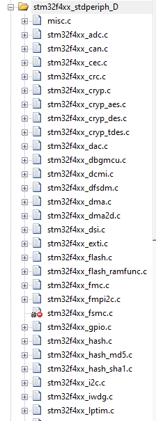

4.再就是将所有的外设函数都添加进工程中

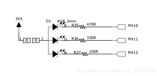

进行到这里,就可以开始对寄存器操作赋值来控制芯片的led灯。首先看原理图:
这里我们可以看到LED灯属于共阳接法,都挂载再GPIOH(通用输入输出端口)上,为了能够点亮RLED,需要将PH10置零。值得注意的是,与51等芯片不同的是端口的设置已经被挂载到了AHB1上,所以为了能让数据正常的传输到GPIO上,首先要初始化AHB1总线时钟。

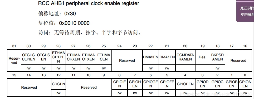

而RCC的起始地址为 0X40023800 ,
所以 具体的实现语句是 *(unsigned int *)0X40023830 |=(1<<7) ; 目的是为了打开GPIOH的总线时钟
