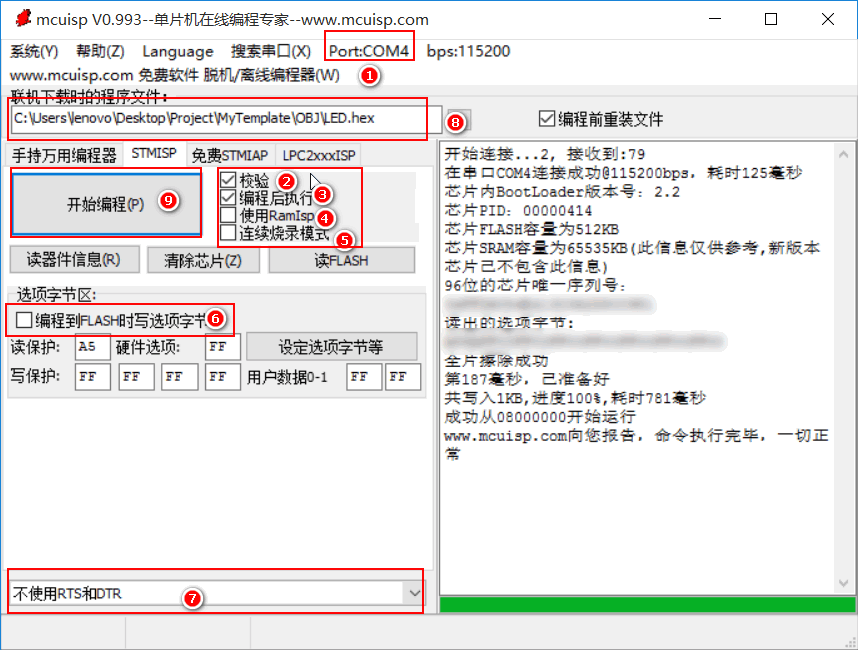

STM32的程序下载方式有很多,其中最经济,最简单的下载方式就是串口isp下载了,连接方式如下图
另外还要设置一下启动方式;
串口下载时要设置为第二种启动方式,即BOOT0=1,BOOT1=0,然后在按一下Reset键,才可以开始下载(好麻烦^v^)。
下载工具(mcuisp)的设置为如下图:
加载好生成的hex文件后,就可以点击“开始编程”了,等待一小会,就会看到下载完成,小灯闪烁了。
