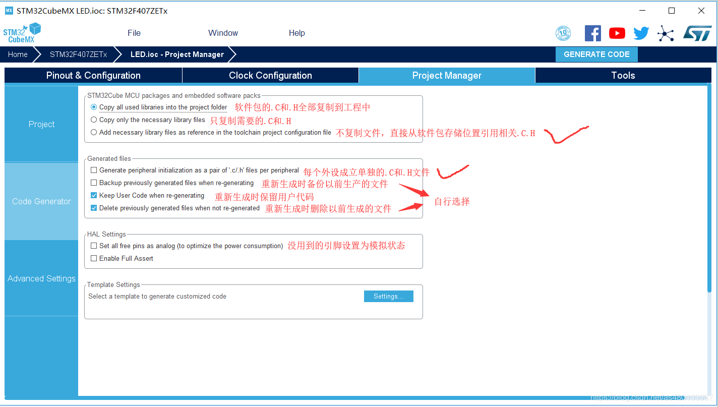

然后点击Code Generator,进行进一步配置 (重点)
将HAL库的所有.C和.H都复制到所建工程中
优点:这样如果后续需要新增其他外设又可能不再用STM32CubeMX的时候便会很方便
缺点: 体积大,编译时间长(很长)
只复制所需要的.C和.H (
推荐
优点:体积相对小,编译时间短,并且工程可复制拷贝
缺点: 新增外设时需要重新用STM32CubeMX导入
不复制文件,直接从软件包存放位置导入.C和.H
优点:体积小,比较节约硬盘空间
缺点: 复制到其他电脑上或者软件包位置改变,就需要修改相对应的路径
自行选择方式即可
具体流程5:
缺点: 体积大,编译时间长(很长)
只复制所需要的.C和.H (
推荐
优点:体积小,比较节约硬盘空间
自行选择方式即可
