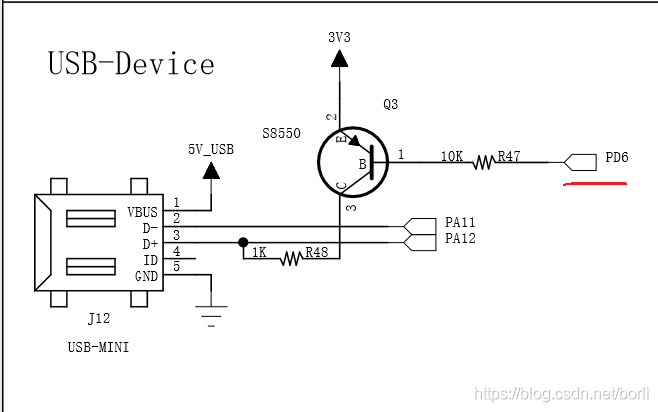

USB-Device想要使用要把PD6配置为低电平(就我的板子做例子----野火指南者)

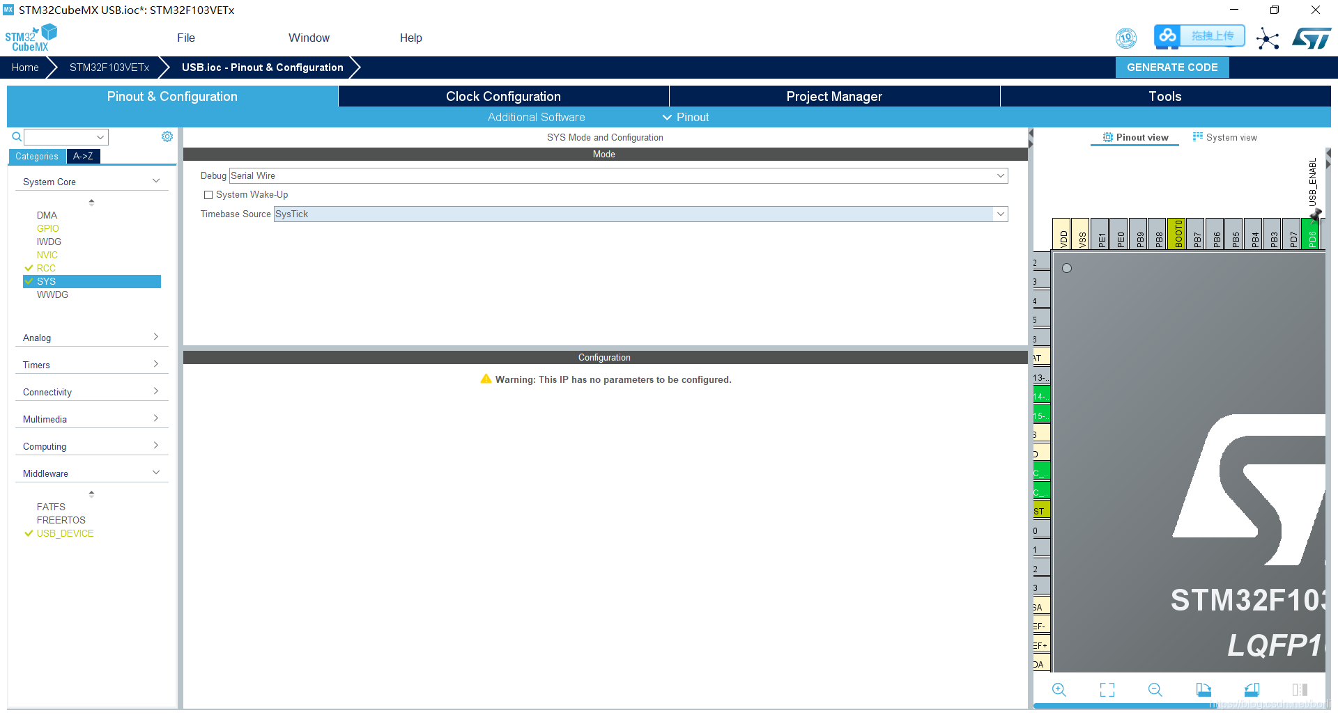

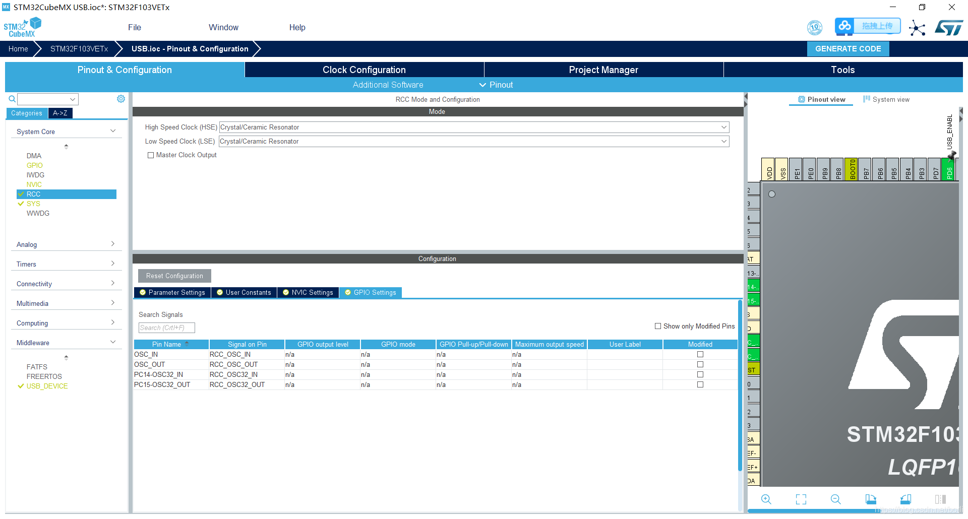

1.PD6配置低电平
2.RCC
3.SYS
4.SDIO(中断)
5.USB
6.USB_DEVICE
1.先设置PD6引脚,省得一会忘了
2.必不可少的配RCC和SYS

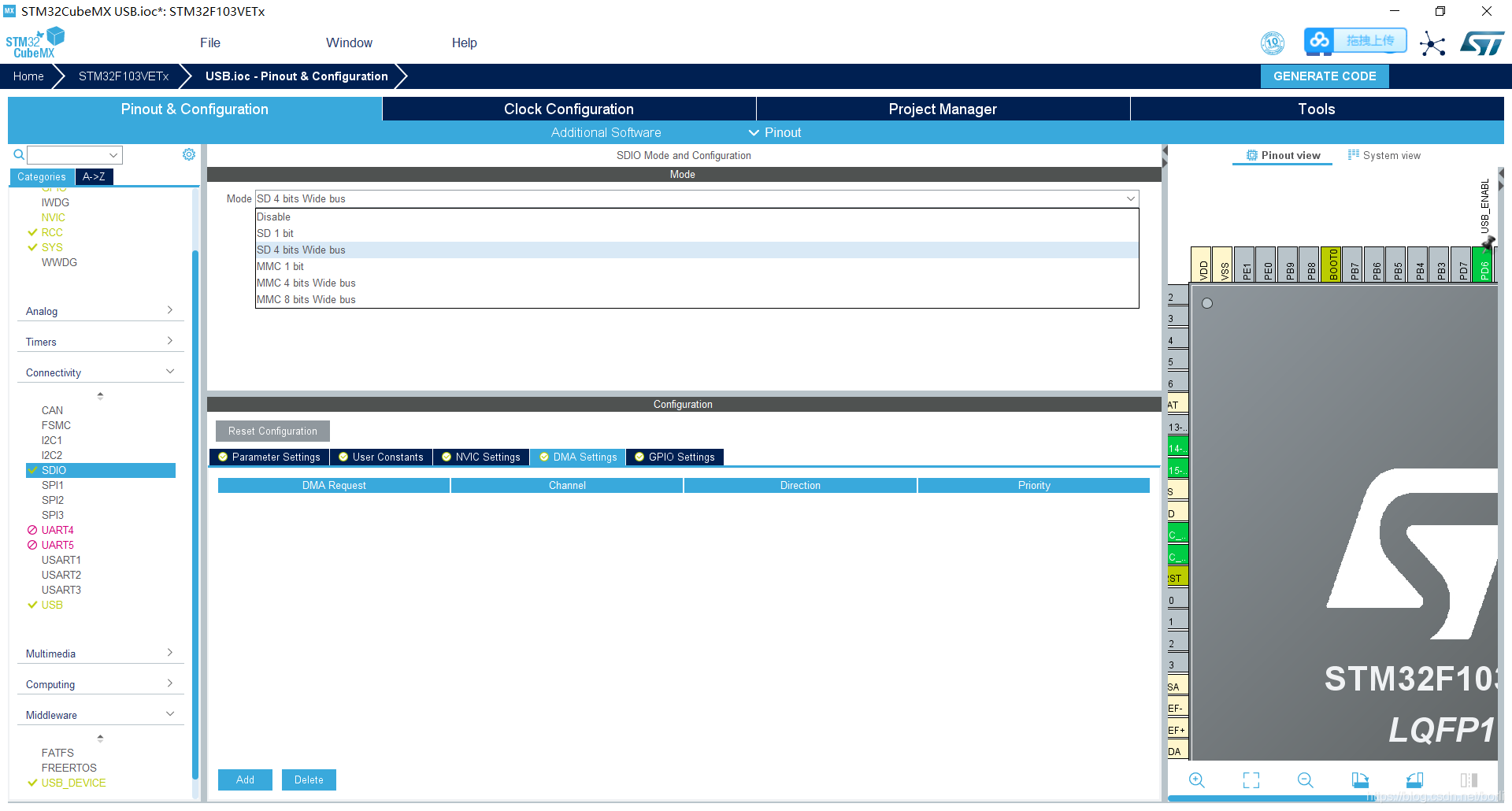

3.sd卡

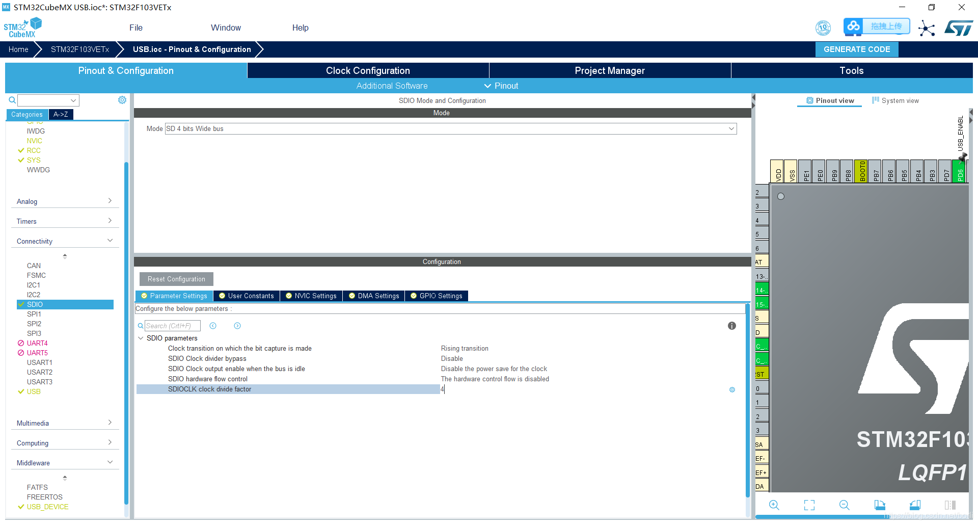

时钟设置4分频

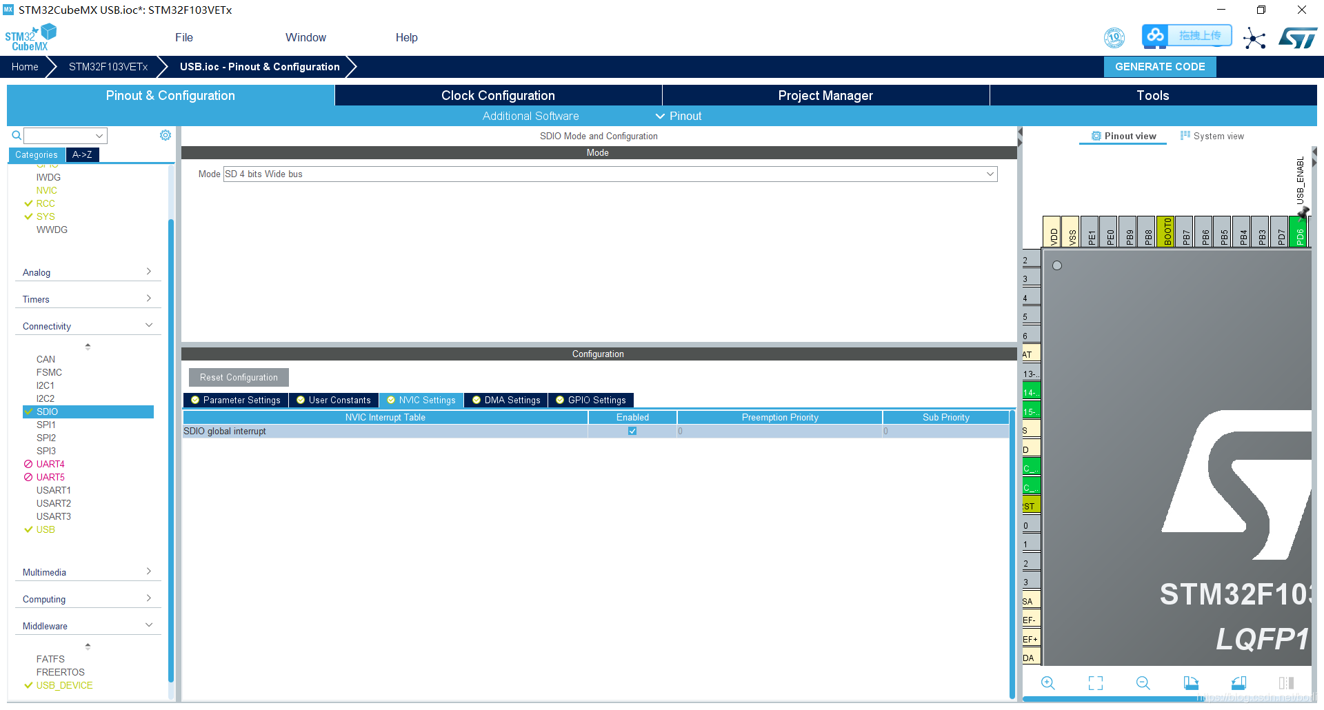

打开sd中断

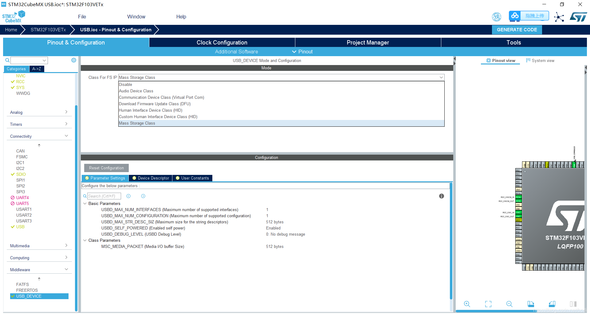

4.打开USB
5.USB_DEVICE

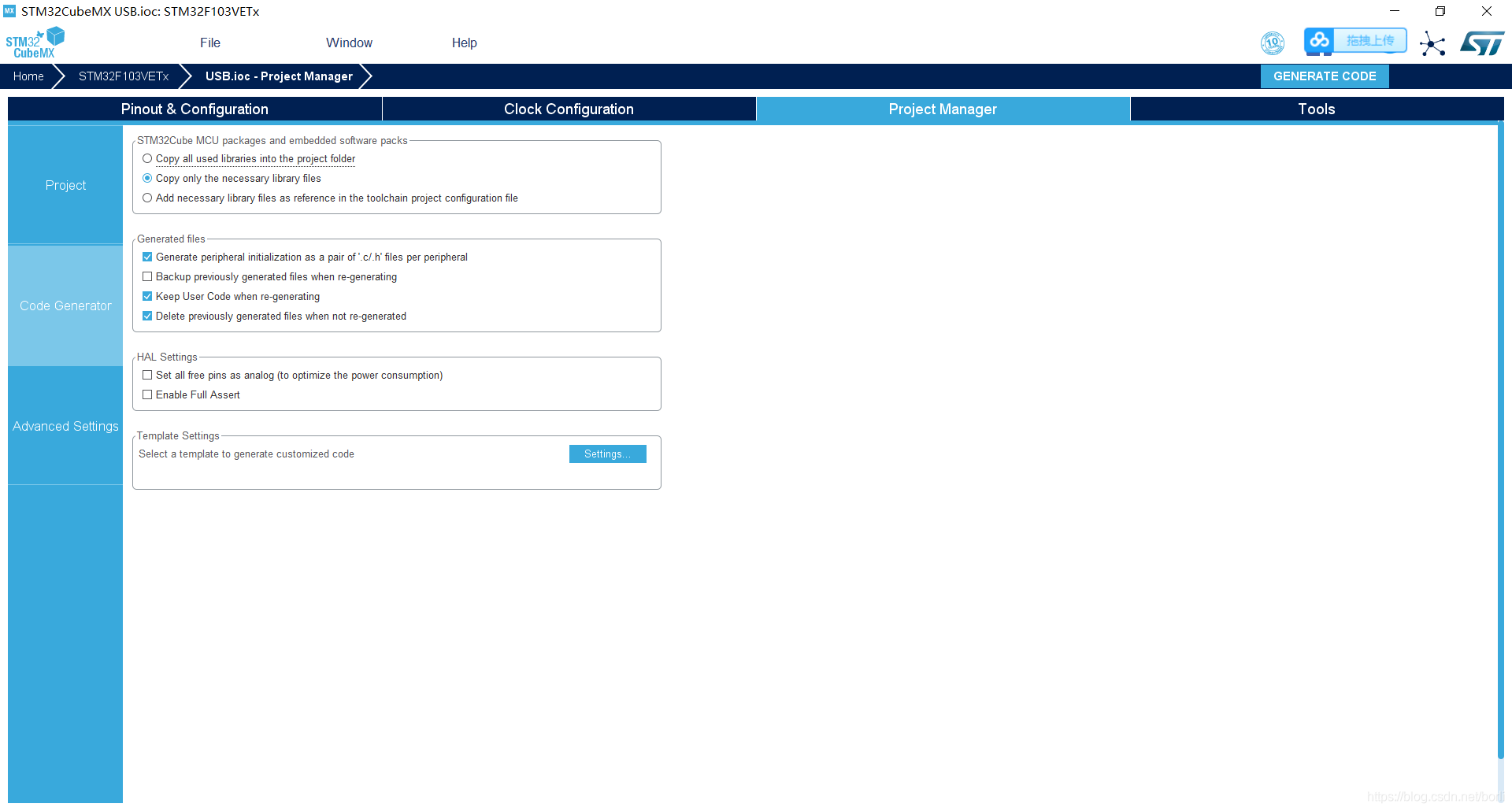

7.生成程序

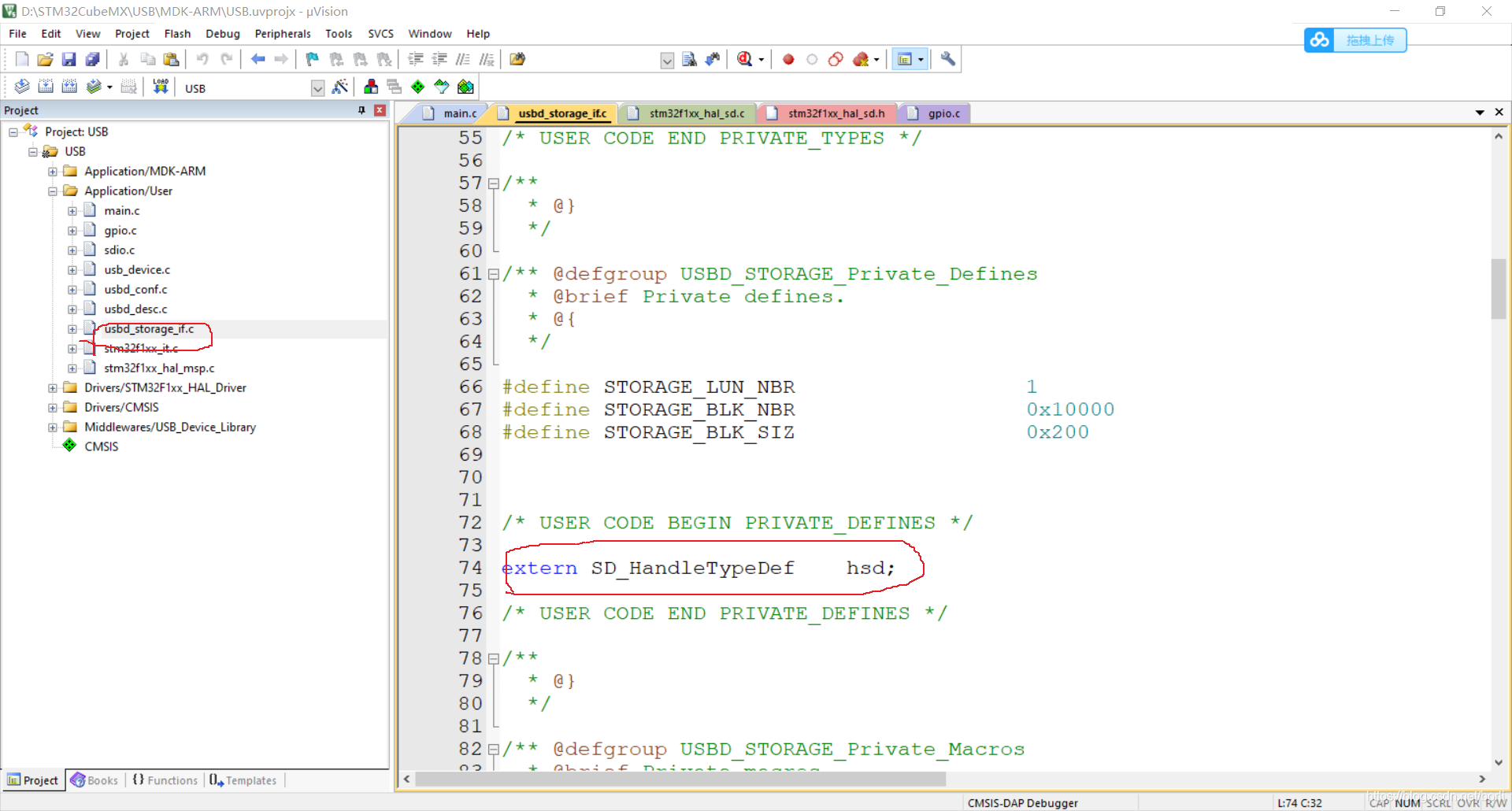

插入 代码 extern SD_HandleTypeDef hsd;
最好放在BEGIN和END之间
1

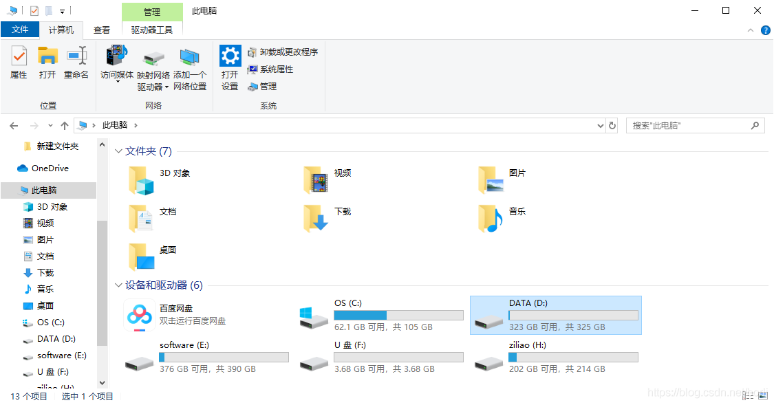

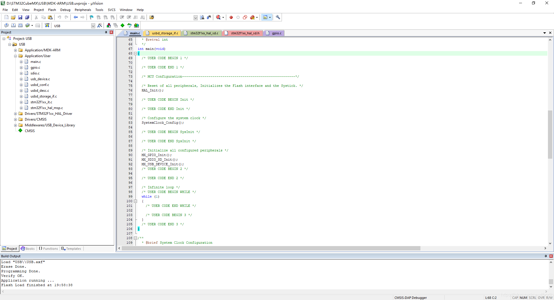

运行,烧录
可以和读写sd卡一起使用,当USB DEVICE与电脑连接时,停止向sd卡写数据。
