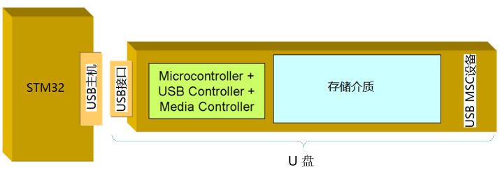

MSC (Mass Storage Class) 是USB规范提供的一种USB大容量存储设备类,允许一个USB接口的设备与USB主机相连接,以便在两者之间传输文件。USB MSC传输协议分为CBI (Control / Bulk / Interrupt) 和 BOT (Bulk-only Transfer)。BOT协议在不影响功能的情况下省去了对Interrupt端点的需求,被存储设备广泛支持。STM32提供的USB库支持USB MSC BOT协议。
MSC设备包含很多种,例如U盘、读卡器、移动硬盘等。STM32通过内含的USB OTG控制器(支持主机模式)和USB主机库,实现对MSC类的支持,进而实现对U盘访问的支持。本文中不涉及到USB MSC (Mass Storage Class) 的详细介绍 ,更多MSC类介绍,请参考《USB进阶培训_Part1_USB类的介绍》。

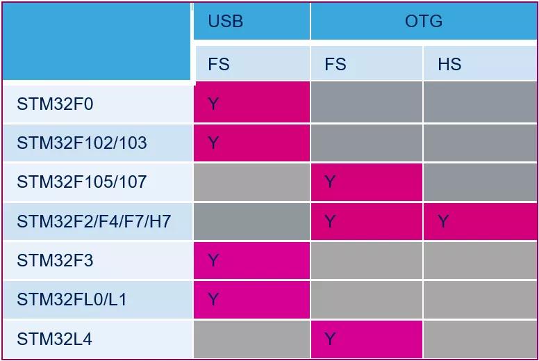

不同的STM32系列,对USB的支持情况如下。对于STM32F105/107、STM32F2、STM32F4、STM32F7和STM32H7系列,部分型号支持USB OTG,能够实现USB 主机和从机。U盘作为USB MSC设备,需要STM32作为USB MSC主机,实现两者间的访问。(注:系列中不是所有型号都支持OTG,以具体型号手册为准。)

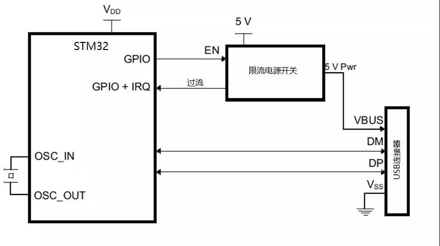

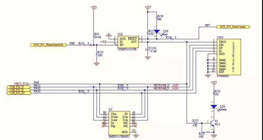

STM32 OTG硬件电路图如下所示。CN3为USB连接器。
对于STM32 OTG,配置为仅主机模式时,不需使用OTG_ID,可将其引脚用于其他功能。并且在不使用SRP (Session Request Protocol) 和HNP (Host Negotiation Protocol) 时,可不连接VBUS至PA9。电路简化如下图。

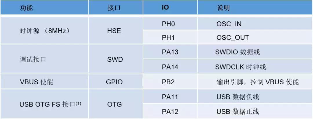

2.外设和中间件的选择。首先结合STM32F469I-DISCO板的原理图,了解功能实现必备的接口的使用情况,如下表所示。
注1. 在不考虑SRP和HNP时,访问U盘,只需要STM32的USB OTG的USB数据正负线即可。

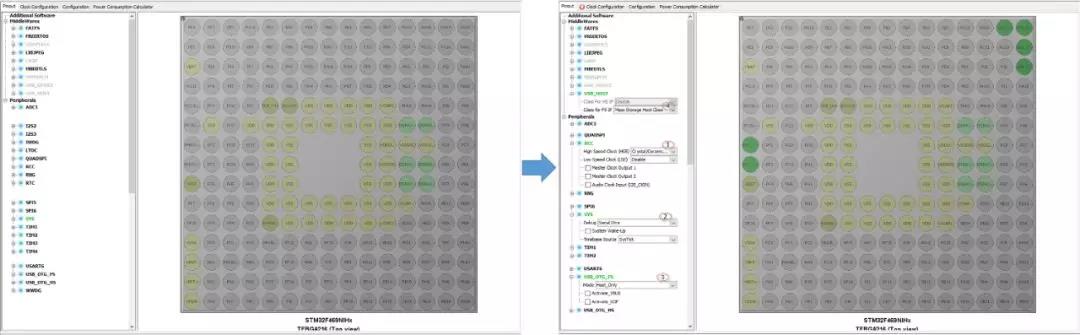

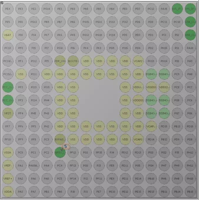

根据硬件情况,选择调试接口、外部时钟、USB OTG FS和USB中间件,如下图所示。
在引脚分布图,PB2引脚上单击鼠标左键,选择 ‘GPIO_Output’,如下图所示。

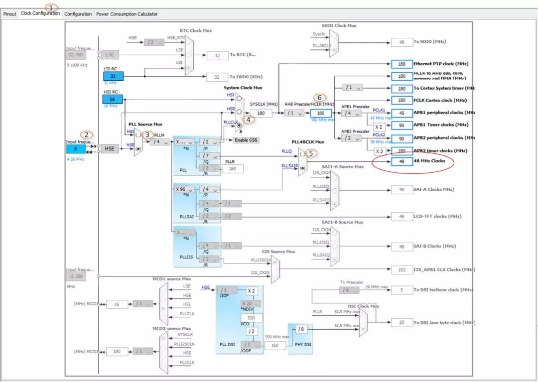

3. 配置时钟,使USB时钟为48MHz,如下图。其中,步骤2中外部高速晶振值要和硬件上匹配。由于USB时钟精度要求高,STM32F469内部时钟无法达到要求,必须选用外部高速时钟,如步骤3所示。对于HCLK(处理器时钟,步骤6配置),根据性能需要进行设置,或者简单的设置为最大值。

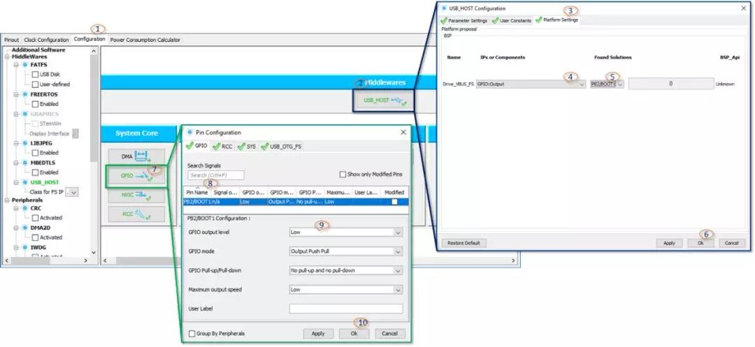

4. USB和关联的引脚配置。主要对VBUS使能引脚进行配置及关联。
在USB_HOST界面,配置Drive_VBUS_FS关联引脚为PB2(与硬件连接对应)。VBUS电源开关器件为STMPS2151STR,高电平使能。所以配置如下,在初始化后为低电平(图中步骤7~10)。其他保持默认。

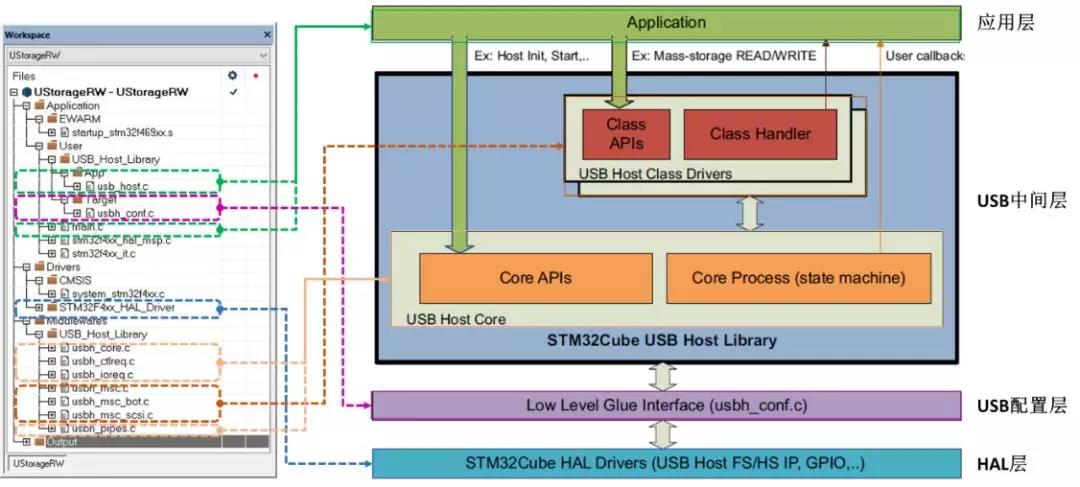

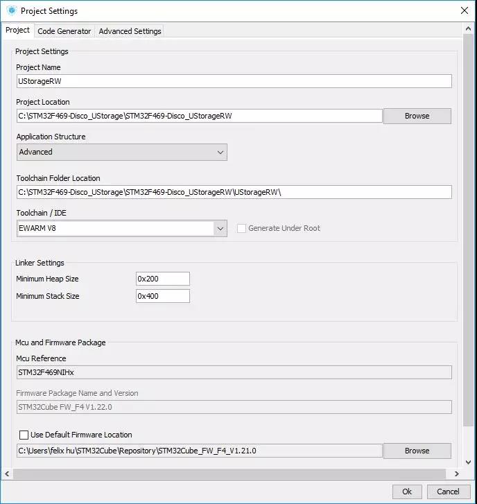

5.设置工程,如下图所示(点击菜单栏ProjectSettings打开)。选择对应的IDE和希望基于的STM32Cube软件包位置。实例简单,堆栈占用小,堆栈配置保持默认即可。除EWARM外,STM32CubeMX还支持MDK-ARM、TrueStudio、SW4STM32等。
6. 点击菜单栏ProjectGenerate Code生成工程。
工程生成后,会出现提示框,点击"Open Project"打开工程。工程架构和文件结构如下图(右侧为USB主机应用架构)。生成工程包含全部层的实现,开发者在生成工程的基础上,可直接调用写读等API,实现对U盘的访问。

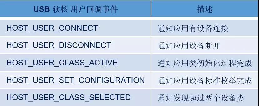

STM32CubeMX生成的工程,调用STM32Cube USB主机库。在库中,软核将USB事件传输至用户层,并执行回调用户函数。方便在用户层的回调函数中添加应用实现。用户回调事件如下表。
USB软核状态机如下图所示。
在HOST_CLASS状态中,软核会通知应用类初始化完成。对U盘的访问,应放置在应用层接收到类初始化完成事件后,即HOST_USER_CLASS_ACTIVE事件后,否则无法正常工作。

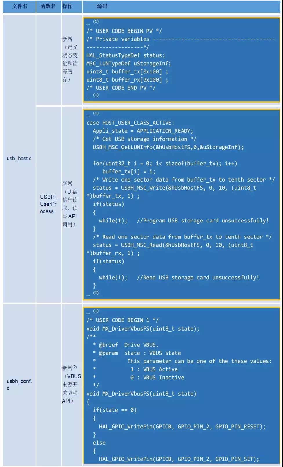

在工程中添加/修改对U盘的写读访问操作和相关源码,如下表所示。
注1:省略号为了表示还有其他没有改动部分的源码,不用添加进源码中。展现的源码为了更好的表现出对应工程中位置,包含一些生成工程时原有的源码。
注2:MX_DriverVbusFS()中,需要根据实际情况进行配置。实验板上采用的电源开关STMPS2151STR高电平有效。在一些系列STM32的生成工程中,MX_DriverVbusFS函数原型已经生成,此时无需再添加这个函数的声明,但要确认函数中引脚设置对应关系(形参为1时表示要激活)。

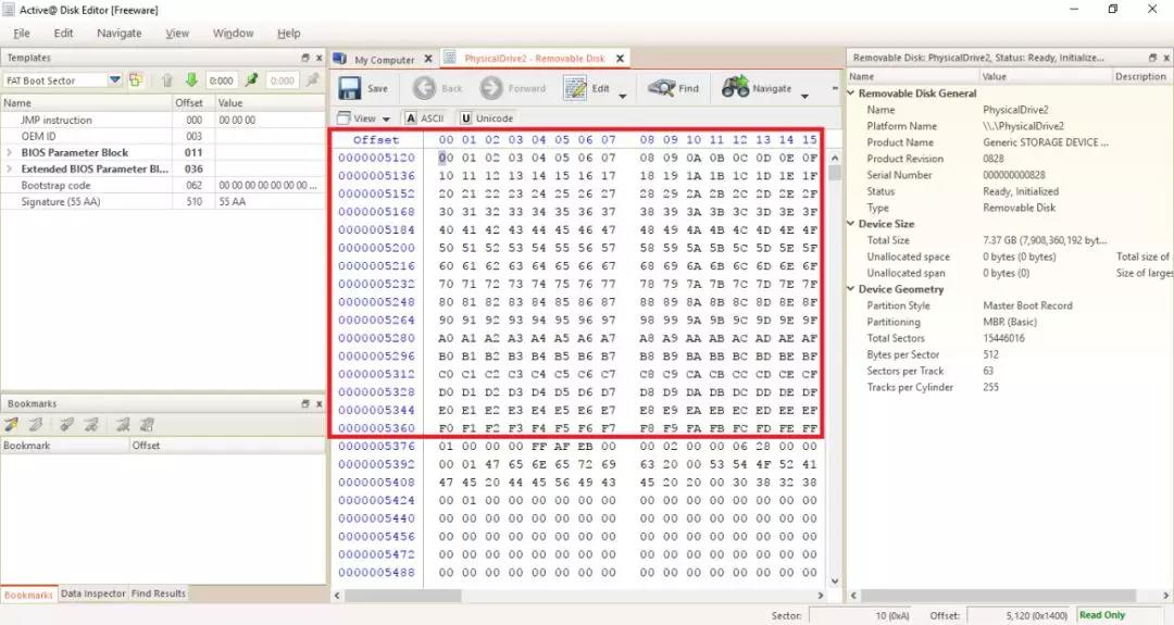

连接U盘至STM32F469I-DISCO板的USB_User连接口。IAR进入在线调试模式,利用在线调试,查看获取到的U盘信息和写读缓存中的数据情况。
运行完毕后,连接U盘至PC,利用PC上安装的Active@ Disk Editor(外部链接)查看U盘对应扇区数据(10扇区对应起始位置为5120),从而验证U盘信息获取和写读功能正常。如下图所示。
