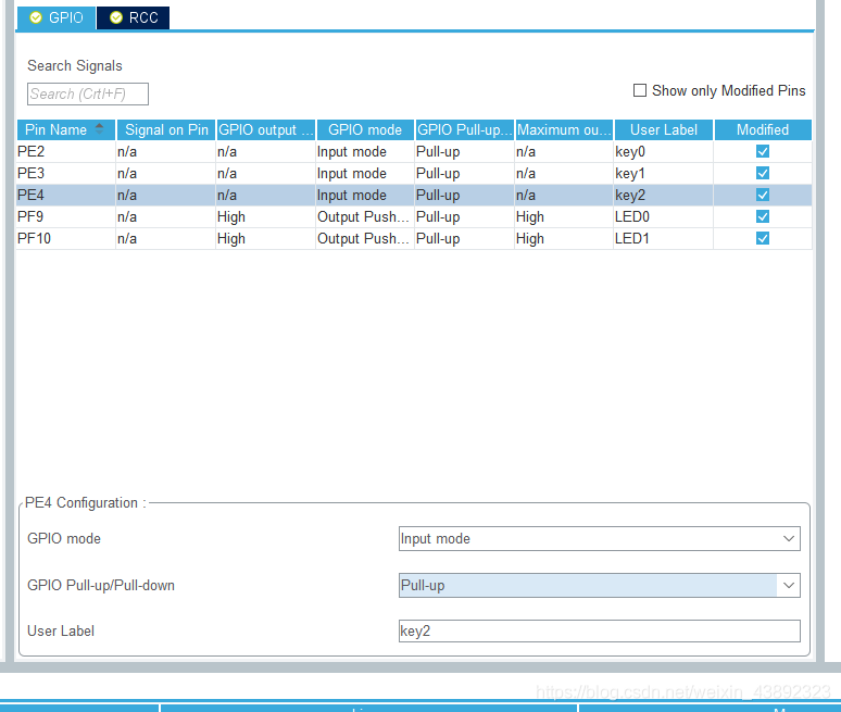

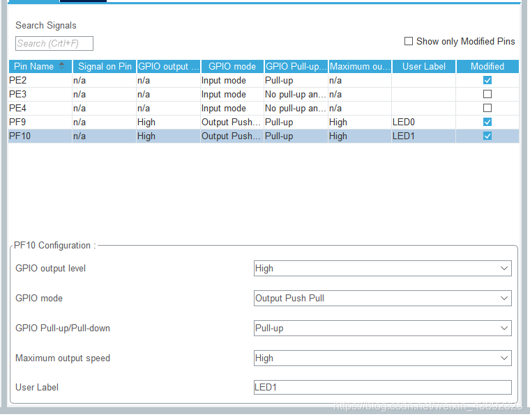

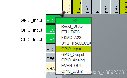

记下来之后直接回到我们新建的STM32CubeMX工程中找到对应的引脚,这里我们使能五个引脚,其中LED对应的PF9、PF10选择GPIO_Output
而按键对应的则是PE2、PE3、PE4,选择GPIO_Input即输入
接下来我们在左侧的System Core一栏里面找到GPIO一项可以对刚刚使能的GPIO进行配置
先看到LED的配置,这五行分别是
- 有效电平状态(高/低电平有效)
- 输出模式(推挽/开漏输出)
- 上下拉(不上拉或下拉/上拉/下拉输出)
- 引脚速度(极高/高/中/低速)
- 重命名
在本次实验中,引脚的输出速度并不重要,所以可不必考虑,名字则可以根据用户习惯,在程序中仅仅是多了一个宏定义,而输出的方式则是需要考虑到驱动LED的引脚需要一定的驱动能力。
接下来是按键,输入模式中有三行选择,实际上是两行,因为GPIO模式不可选
- 上下拉(不上拉或下拉/上/下拉)
- 重命名
这里选择上拉同样是因为原理图中按键是接地的,所以要提供内部上拉,低电平有效

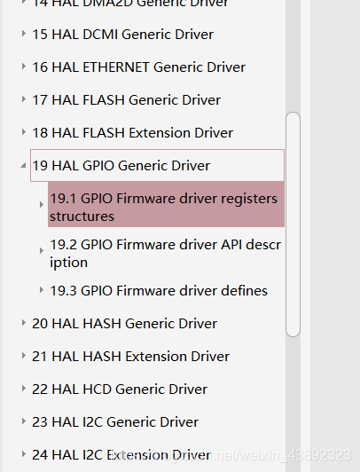

在进入代码之前,先要给大家介绍一下HAL库里面的GPIO部分,和标准库一样,HAL库将所有的外设库都分了类并封装在不同的 .c文件下,那么我们该怎么去学会运用给我们提供的库函数呢。理所应当地,要会用一样东西当然就要知道它的功能,以及适用的情况,HAL库也是这么一个道理,这时候我比较推荐去看HAL库的HAL库开发手册,虽然在封装后的 .c 文件中已经有对于函数相对全面的介绍,但是在手册中不但更加完善清晰,而且有很多的适用场合说明,方便理解 ,接下来我以GPIO为例,去对手册进行一个较为全面的说明。
ps:手册是全英的,经费不够,没法全文翻译,见谅
外设结构

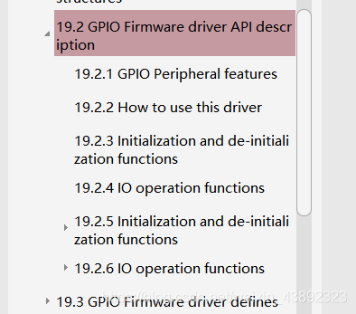

从目录可以看到,手册将每一种外设都封装成如下结构,前文介绍的是程序寄存器层面的封装,中间介绍的是库函数接口描述(这里也是我们重点要看的部分),最下面是一些宏定义,上下两层一般情况也不需要看。
继续展开中间层,从函数的介绍描述到使用方法都一目了然了,那么对于GPIO这种简单的外设就不从最开始介绍起了,可以直接进入函数功能的讲解。

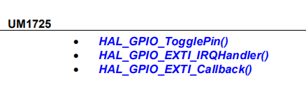

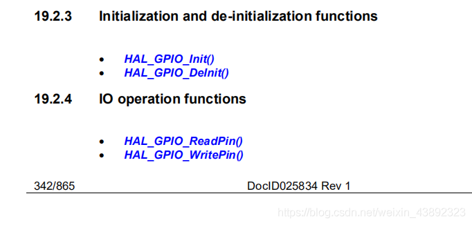

API
HAL库中给我们驱动GPIO提供的API函数接口并不多,但也足矣,每个函数都可以直接点击,便会直接跳转到具体函数功能描述界面。
- GPIO使能是在STM32CubeMX代码生成后会自动调用的,不需要手动配置
- HAL_GPIO_DeInit当用户不再用到某个GPIO时可以调用,相当于复位GPIO寄存器,较少用
- ReadPin、WritePin、TogglePin这三个函数分别是GPIO状态的读、写、反转操作
- 最后两个函数则是在开启外部中断后才需要用到的中断处理函数和中断回调函数,会在后面的教程中介绍
而函数中需要填写的参数也可以在函数的具体介绍中找到,所以这个手册还是很方便的
