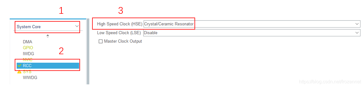

(1)RCC 配置

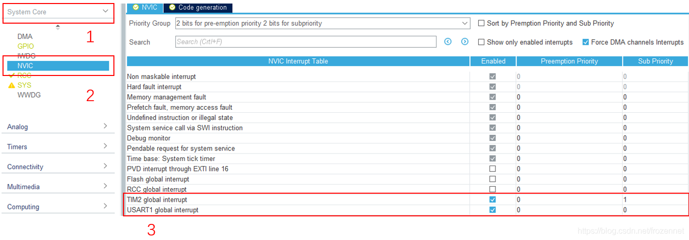

(3)NICV 配置

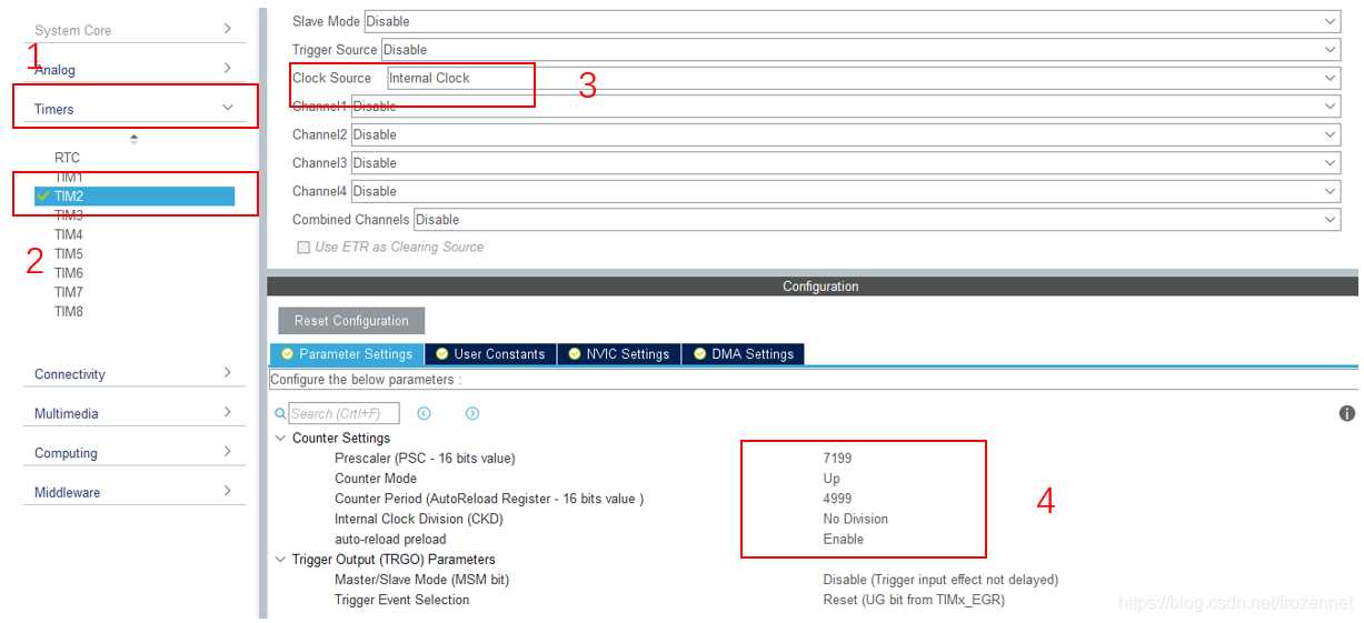

(5)Timers 配置

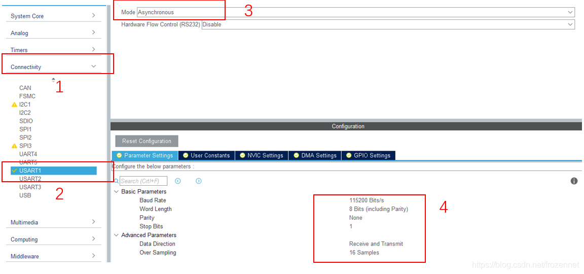

(6)USART1 配置

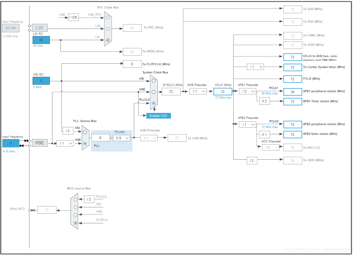

2.2 Clock Configuration

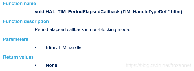

(3)中断回调函数中反转 LED 状态
/* USER CODE BEGIN 4 */
void HAL_TIM_PeriodElapsedCallback(TIM_HandleTypeDef *htim)
static unsigned char ledState = 0;
if (htim == (&htim2))
if (ledState == 0)
HAL_GPIO_WritePin(GPIOE,GPIO_PIN_5,GPIO_PIN_RESET);
else
HAL_GPIO_WritePin(GPIOE,GPIO_PIN_5,GPIO_PIN_SET);
ledState = !ledState;
/* USER CODE END 4 */

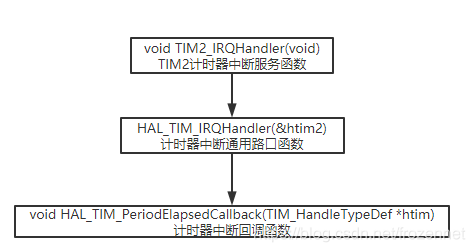

4.1 定时器中断逻辑

本实验的时钟频率为72MHz,由此可知,时钟周期为1/72MHz
Tclk:时钟频率
Tout :定时器周期
不太官方的理解,有错欢迎指正:
(Prescaler+1)x 1/Tclk 可理解为一次计数的时间,(Counter Period +1) 可理解为总的计数次数,
则不难理解,定时器周期 = 一次计数时间 x 总的计数次数。通过带入参数,可知本实验的定时器周期为 500ms。

(3)中断回调函数中反转 LED 状态
if (ledState == 0)
else
