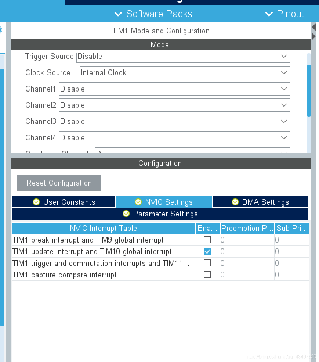

一、计时功能
设置系统时钟
APB2=84M
TIM1的时钟频率=2*APB2=168M

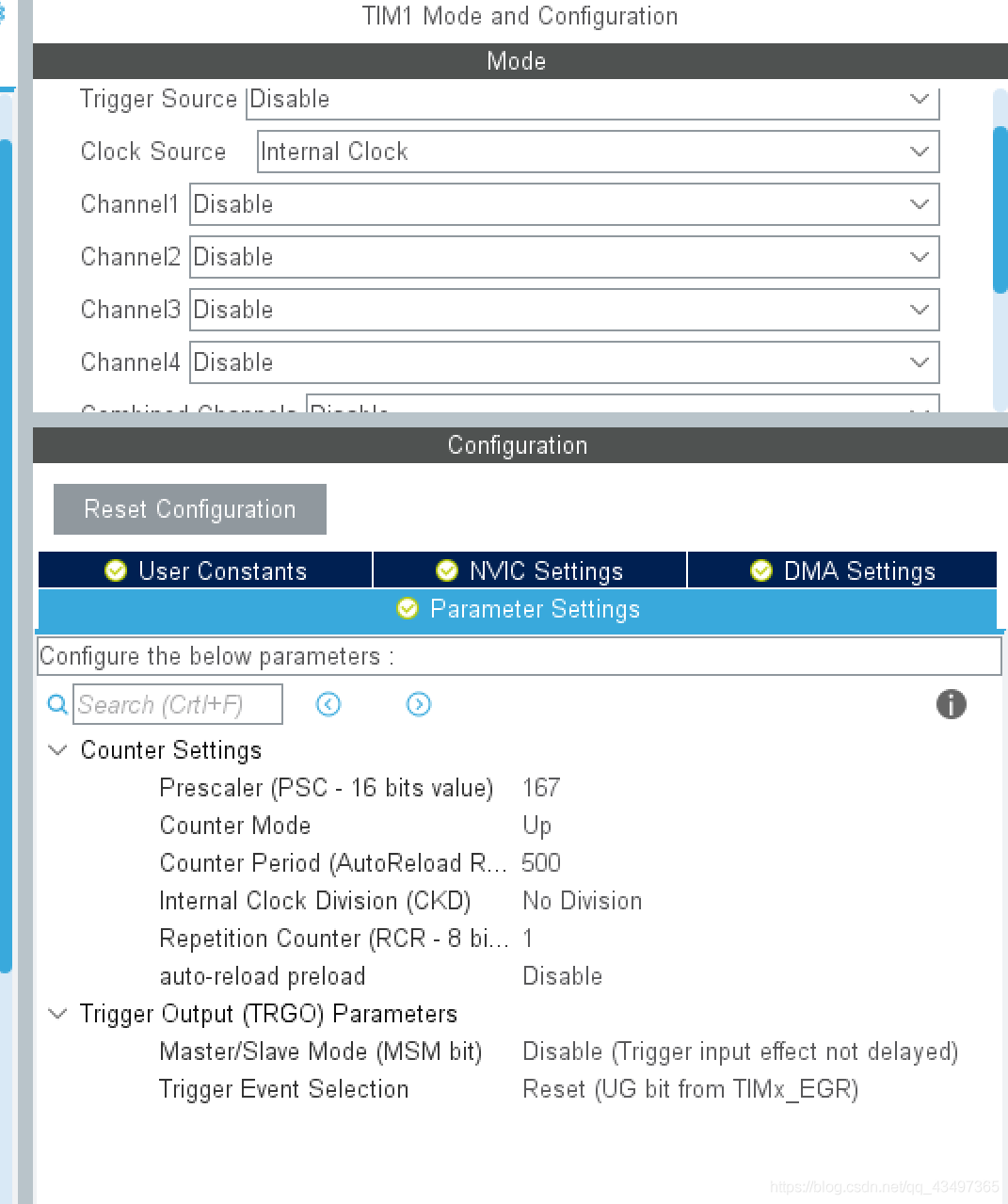

定时器1配置
TIM中断频率:
168M/168=1000hz=1ms
1ms*500=500ms
所有TIM1:500ms中断一次。
