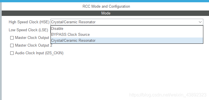

RCC时钟源选择外部晶振

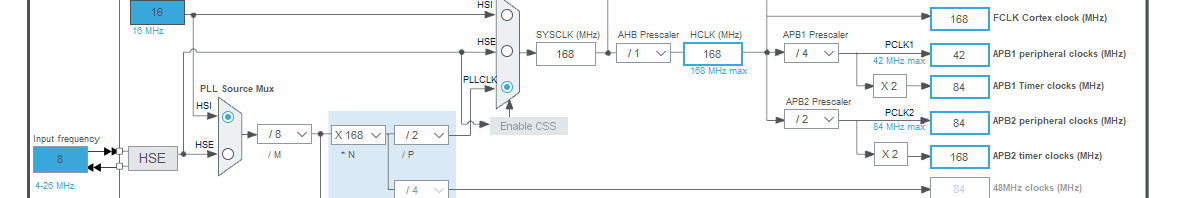

然后依旧是将主频配置为168MHz,这里再次说明在STM32F4中,TIM2-7和TIM12-14是挂载在APB1时钟线上的,而TIM1和TIM8-11则是挂载在APB2时钟线上,我们这里用到了TIM6,所以应该是APB1,经过分频后我在APB1上得到了一个84MHz的时钟源。

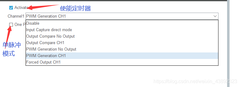

以TIM14为例,进入配置界面后,我们需要使能TIM14,并且注意TIM14是只有一个通道的,而另一些通用定时器最多可以达到四通道输出,这也是STM32单片机的强大之处。
使能之后可以选择六种定时器模式,分别是:
- 输入捕获模式
- 输出比较模式,无输出
- 输出比较模式,通道一输出
- PWM通用模式,无输出
- PWM通用模式,通道一输出
- 强制输出模式
另外还可以使能单脉冲输出模式
这里我们选择的是PWM模式,通道一输出,并不使能单脉冲模式。

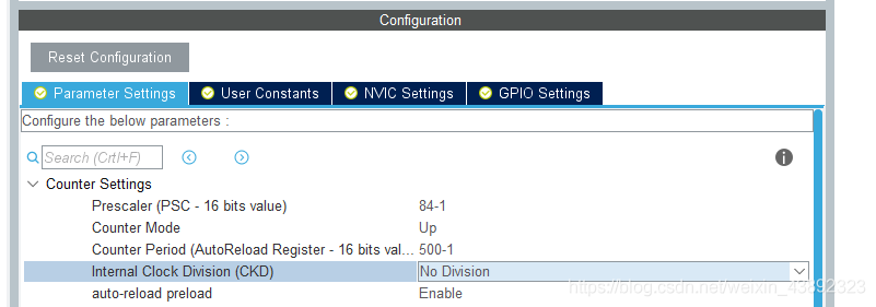

根据我们上面时钟树配置后得到的84MHz时钟源,进行计数器参数配置:
- 预分频(84-1,也就得到1MHz的时钟频率作为定时器的时钟源)
- 向上计数模式(从0开始向上计数至初值并发生上溢事件)
- 计数器重装值(500-1,每计数500次发生溢出,最终PWM频率为1M/500=2kHz)
- 内部时钟分频(可以理解为在预分频的基础上再进行一次分频,但只能2或4分频,这里不需要)
- 计数器自动重装载使能
