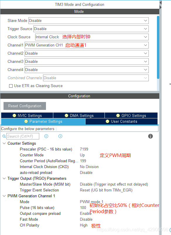

3 通用定时器的应用
3.1 通用定时器TIM3输出PWM
3.1.1 基础参数的配置
定时周期计算:
所以定时器频率为 f = 72M / Prescaler / Period = 72000 000 / 7200 /200 = 50Hz;
定时时间T = 1 / f 则: 1s / 50Hz = 1000 000us / 50Hz = 20 000us =20ms。
3.1.2 生成代码
1、开启通道1的PWM
int main(void)
。.. /*系统其他的初始化*/
MX_TIM3_Init();
HAL_TIM_PWM_Start(&htim3,TIM_CHANNEL_1); /*开启通道1的PWM*/
while (1)
产生的PWM
定时器TIM3的通道映射:
