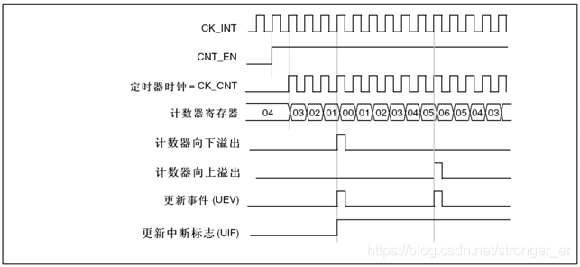

向下计数模式(时钟分频因子=1)
向上计数模式(时钟分频因子=1)
中央对齐计数模式(时钟分频因子=1 ARR=6)
