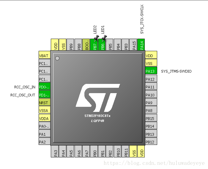

首先设置RCC和SYS,如下图

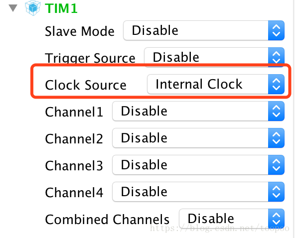

启用TIM1,选择内部时钟源(Internal Clock)。

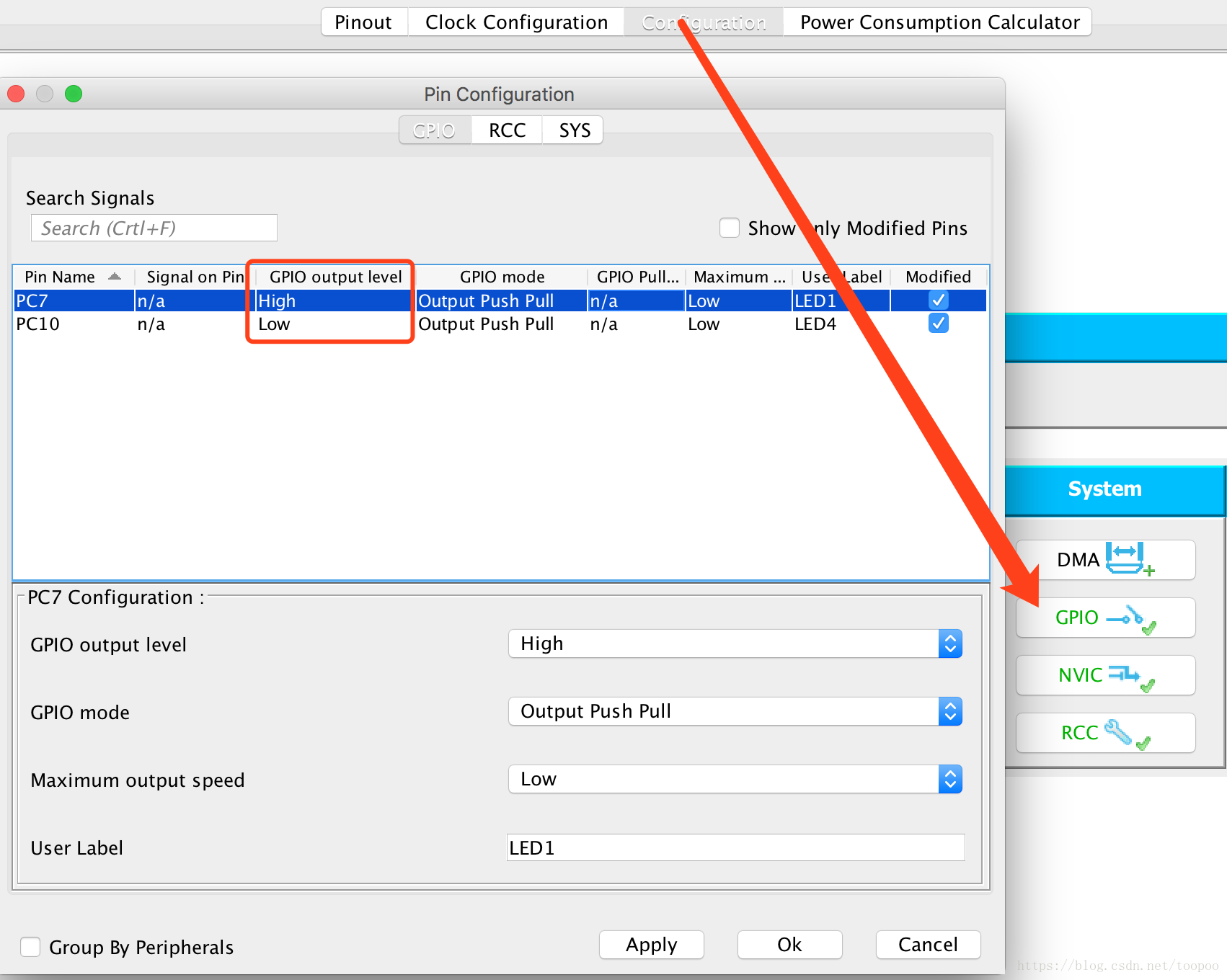

GPIO设置 PC7和 PC10为GPIO_OUTPUT, (这是麒麟座V1.4的四个LED管脚其中的两个)
设置其中一个默认为高电平,另一个默认为低电平,User Label分别是LED1和LED4。

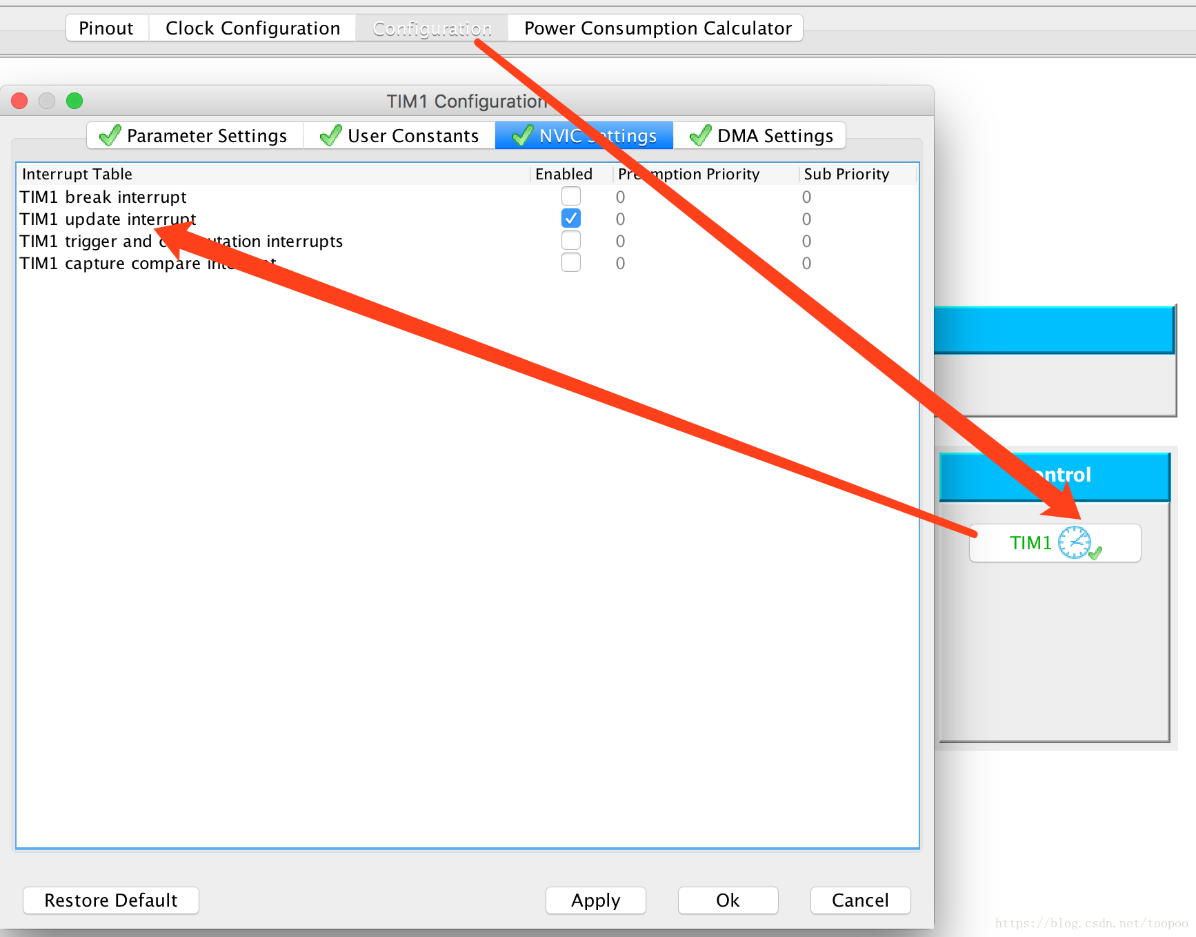

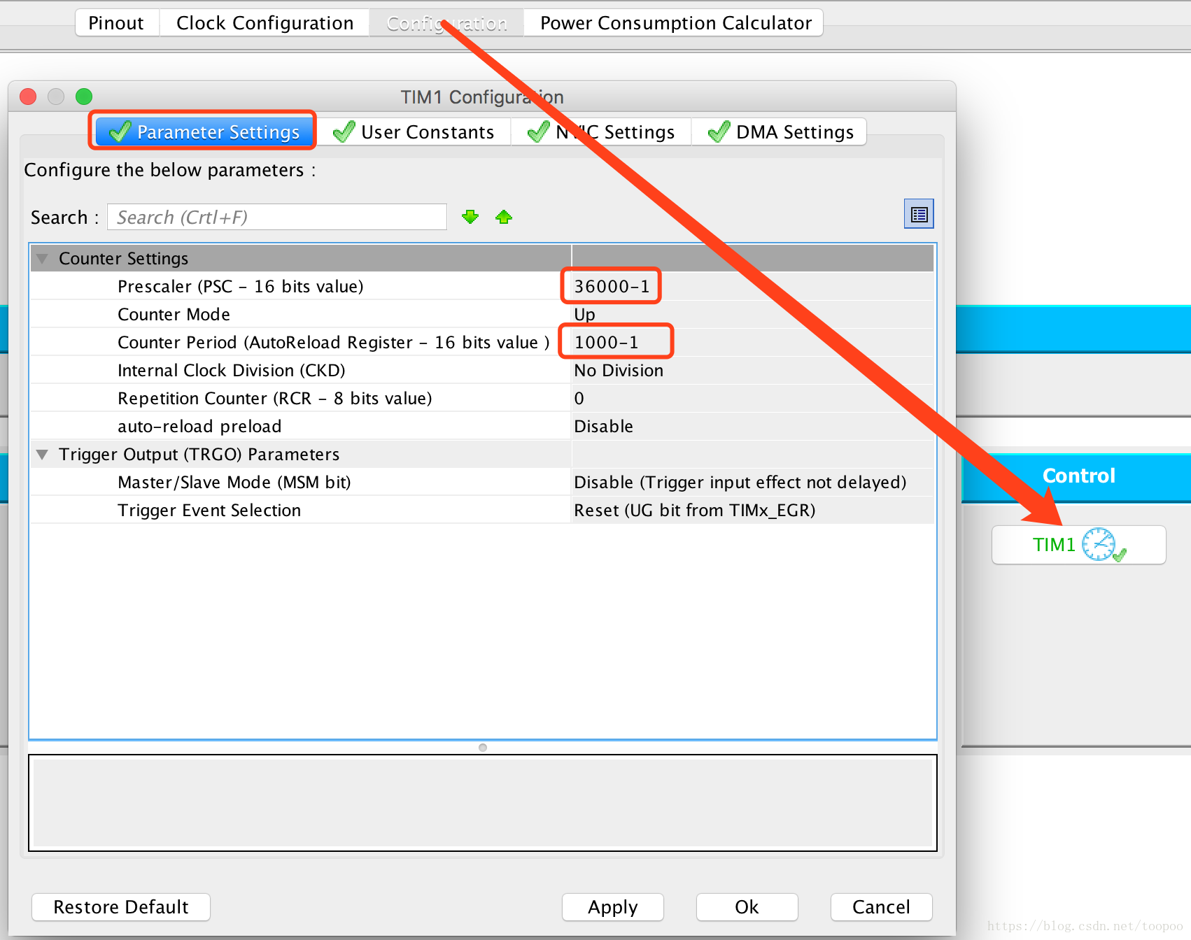

设置TIM1,启用中断
由于TIM1是挂在APB2总线上(如何判断当前计时器在哪个总线,文章最后会描述方法),查看时钟树我们知道APB2当前频率为72MHz,我们希望每秒钟发生2次中断,就把预分频系数设置为36000-1,自动重载值为1000-1,得到的计时器更新中断频率即为72,000,000/36000/1000=2Hz。此时定时为0.5秒,若要实现定时1秒,则将1000改为2000

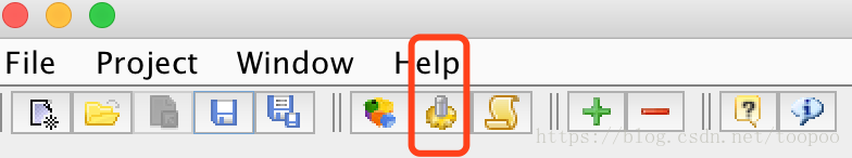

点击任务栏的生成代码图标
