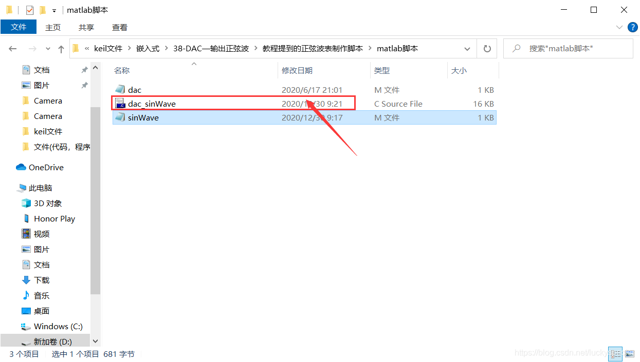

打开MATLAB运行此程序,就会将3600个点生成到这个文件。

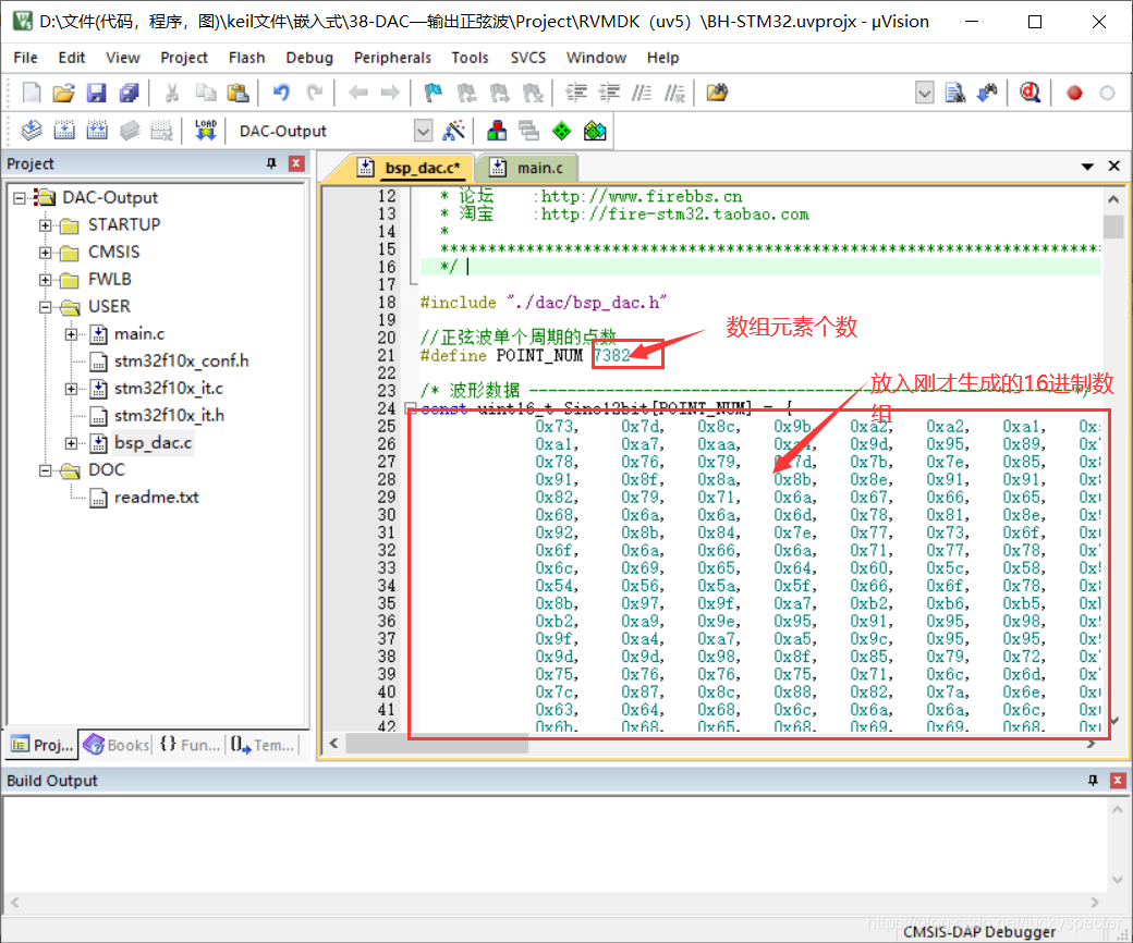

2、修改keil程序

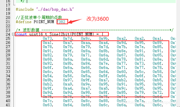

进入工程后,我们需要找到存放数据的数组,将我们之前取到的3600个采样点,放进去
修改main
int main(void)
/*DAC初始化*/
while(1)
DAC_Mode_Init();

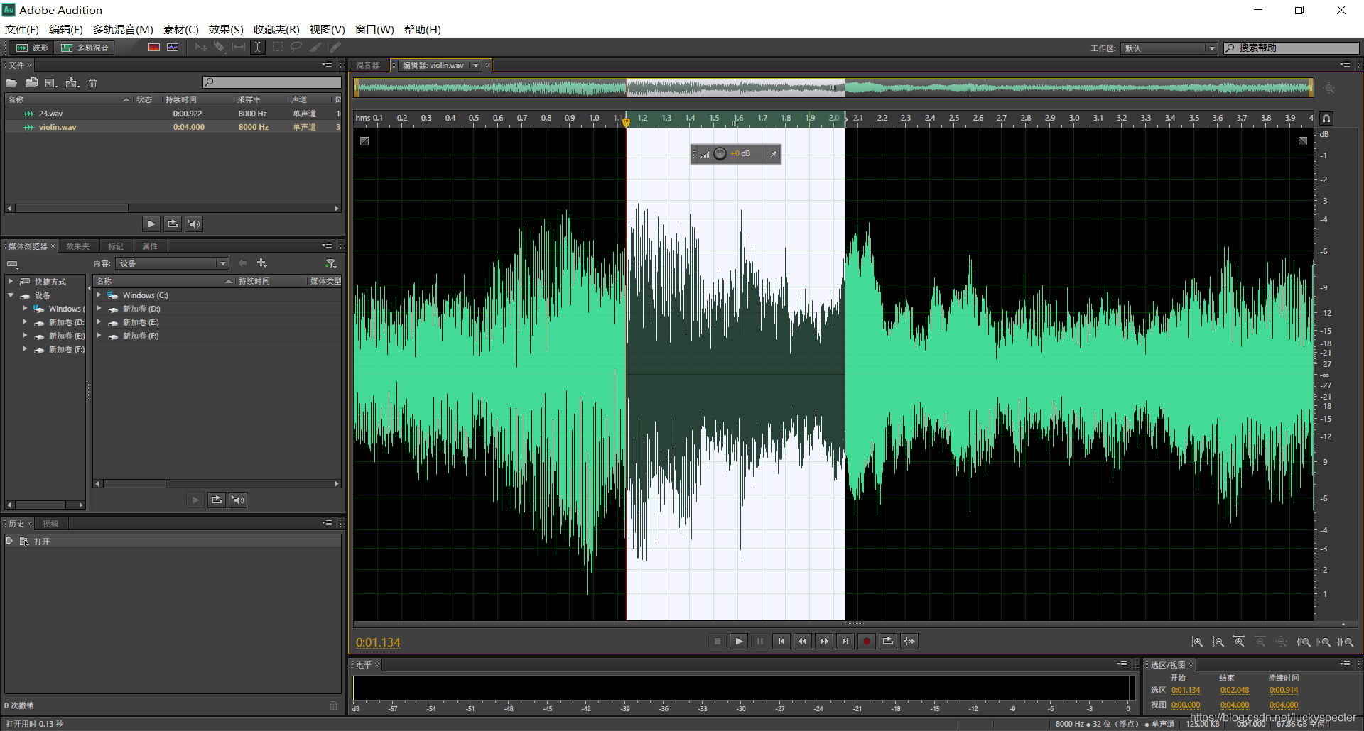

1、音频剪辑
打开音频剪辑器,选着片段建议时长仅仅5~10秒
设置采样8khz,量化16bit,单通道

2、修改keil程序
修改main
