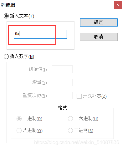

用Notepad++等文本编辑软件在十六进制之前添加0x,点击编辑—》列块编辑,按列块插入0x和, 每列重复操作
这样就准备好了我们要的音频文件
