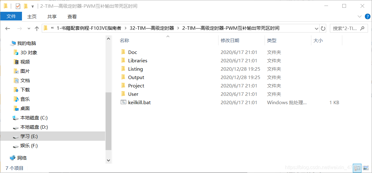

打开野火自带的资料,找到PWM输出波形工程文件
这个程序的主程序很简单,有兴趣可以去看看教程,尝试自己修改一下。

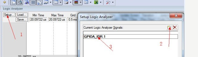

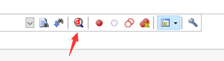

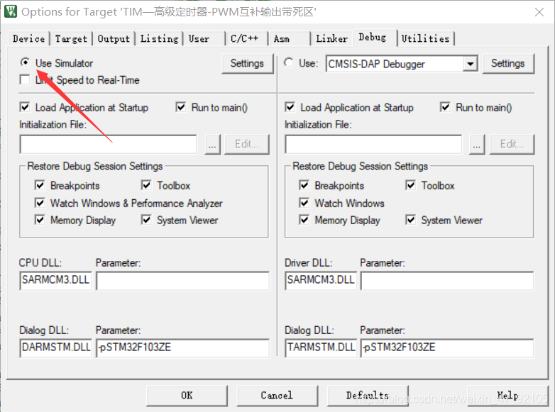

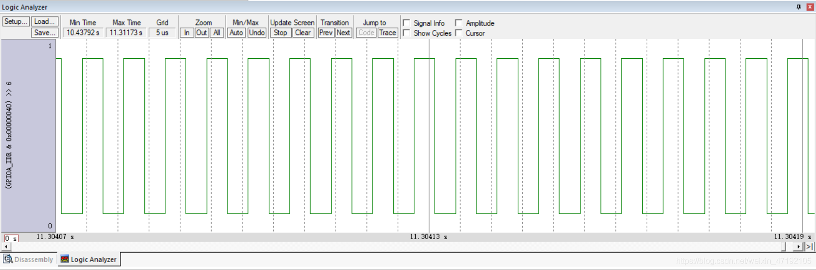

2、软件仿真
注意:如果你的GPIOA_IDR.1不能得到正确结果,请尝试修改后面的数字,我是3还是4成功的。这是由于我参考的博客接口与我程序接口不一样。
硬件运行
我们把程序烧录到芯片中,使用示波器进行波形观测

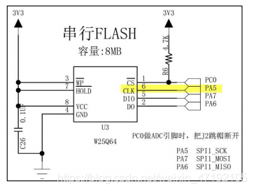

STM32 的 DAC 外设有固定的输出通道,分别为 PA4 和 PA5,不过,指南者开发板已经在板载 SPI-FLASH 芯片中使用了这两个引脚,所以用作 DAC 通道输出电压时会受到干扰,影响实验,
PA5 引脚连接到 FLASH 芯片的 CLK 引脚中,这可能会干扰 DAC 实验输出的电压信 号,导致得不到正确的波形。经测试,在进行本实验时,只要不使用 SPI-FLASH,DAC可以输出正常的波形,所以 DAC 和 SPI-FLASH 不在同一个实验中使用即可。在设计 DAC 专门的实际应用时,DAC 的输出通道应独占,不与其它设备共用。本开发板的设计是考虑到各种资源分配,才不得不占用 DAC 通道的。实验时直接使用示波器测量 PA4 和 PA5 引脚的输出即可

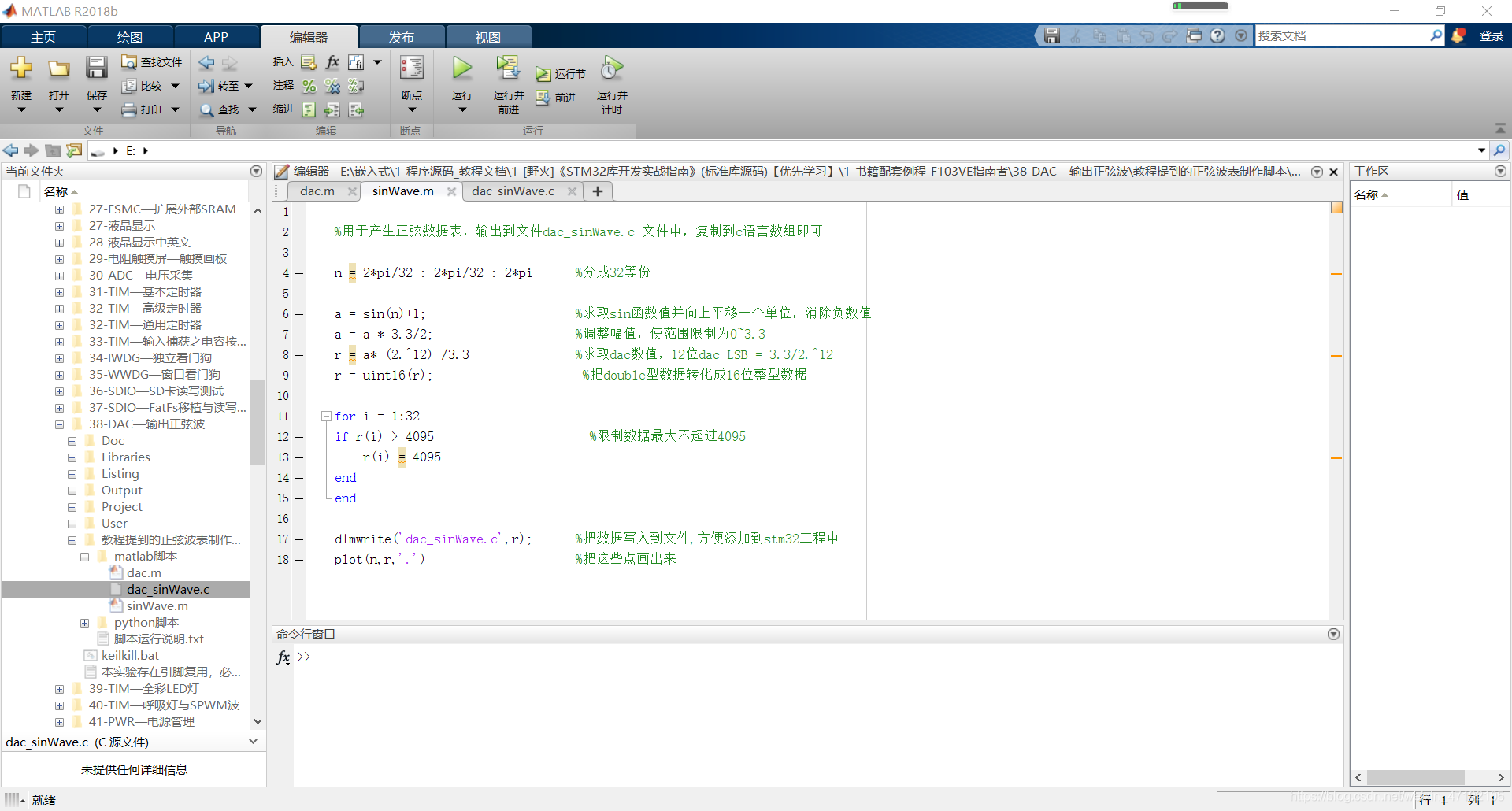

这里我们可以利用Matlab进行采样点的获取。

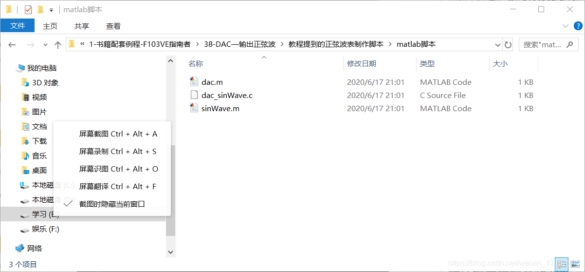

首先,我们使用Matla打开以下文件
将程序修改为
(3)打开野火自带的DAC输出代码,找到以下语句,将刚才生成的采样点替换。

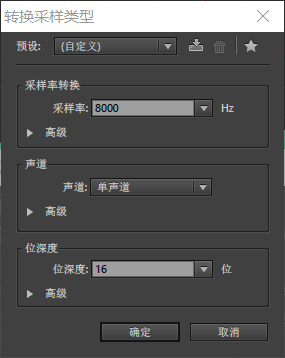

(1)在电脑上下载自己喜欢的音乐,mp3格式,然后用Adobe Audition打开。
(2)持续时间设置为3s

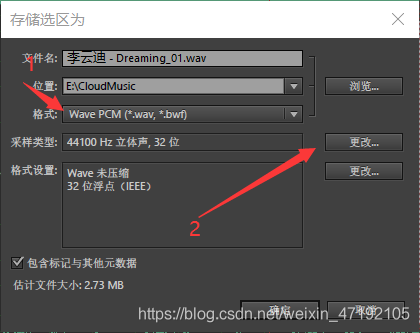

(3)数字音频文件生成

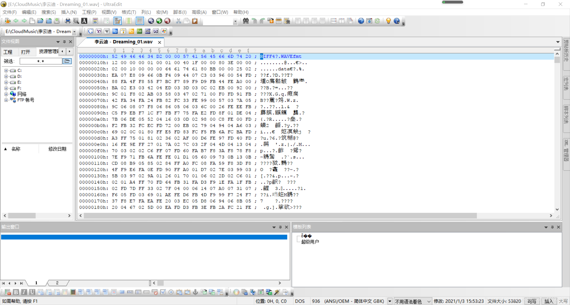

设置完成后保存,然后用UE打开wav文件

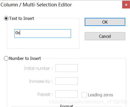

全选用十六进制复制代码到新建文件里面。然后复制到notepad里面
然后在里面加入0x和,

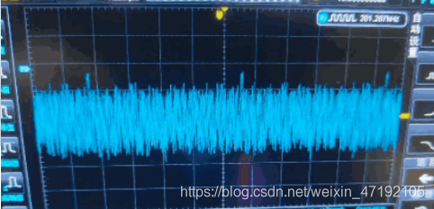

将生成的16进制数组如上一个实验一样替换到程序里。
然后编译,下载,运行。
