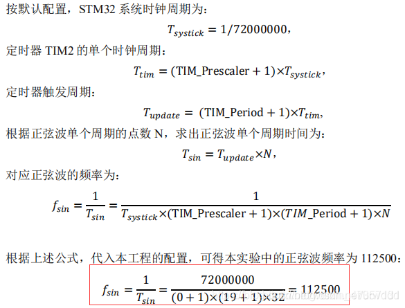

实际中,我们可以通过工程里的正弦波点数和定时器配置生成特定频率的正弦波,这里我们需要输出一个周期为2kHz的正弦波,通过计算公式,我们可以得到,一共需要3600个采样点
