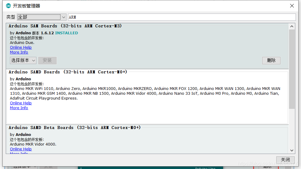

打开Arduino,点击菜单栏工具开发板…第一栏的开发板管理器,搜索ARM,安装
安装完成后,在菜单栏工具开发板选择芯片类型,由于我使用的是stm32f103指南者,所以选择Generic STM32F103V series。
