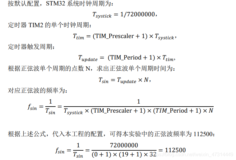

根据定时器的配置,可推算出正弦波频率的计算方式:
可根据上述公式计算出周期为2KHz的正弦波的定时周期为1125。

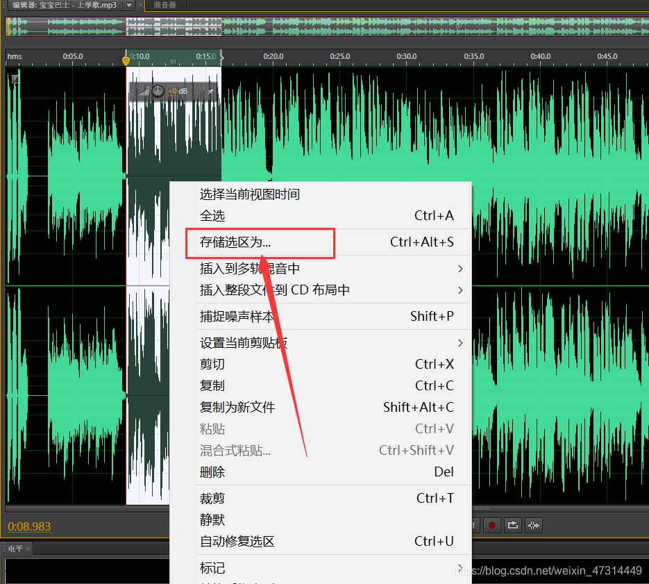

首先下载一首自己喜欢的歌曲,用Adobe Audition CS6打开;
然后截取歌曲的一部分:
保存为.wav文件,且频率为8kHz,量化16bit;
然后截取歌曲的一部分:
