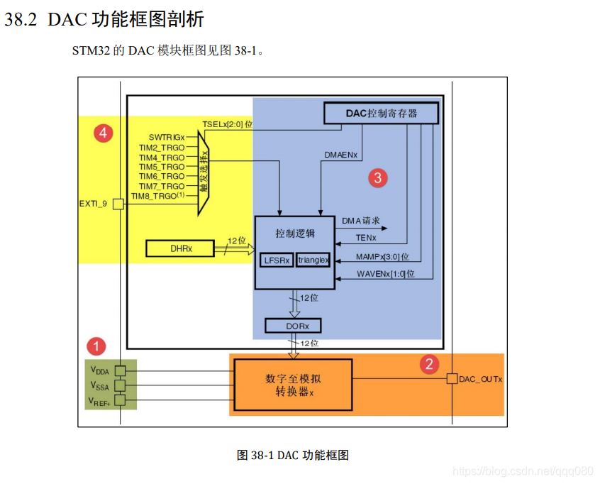

STM32 具有片上 DAC 外设,它的分辨率可配置为 8 位或 12 位的数字输入信号,具有两个 DAC 输出通道,这两个通道互不影响,每个通道都可以使用 DMA 功能,都具有出错检测能力,可外部触发。

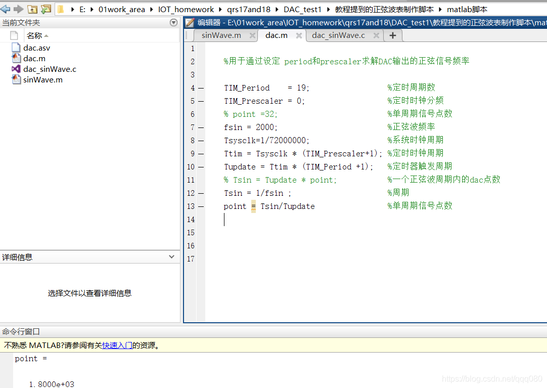

找到dac.m
将里面的代码改为
TIM_Period = 19;
%定时周期数 TIM_Prescaler = 0;
%定时时钟分频fsin = 2000;
%正弦波频率Tsysclk=1/72000000;
%系统时钟周期Ttim = Tsysclk * (TIM_Prescaler+1);
%定时时钟周期Tupdate = Ttim * (TIM_Period +1);
%定时器触发周期Tsin = 1/fsin ;
%周期point = Tsin/Tupdate
%单周期信号点数
这样就可以求出2KHz的正弦波需要多少信号点数
求出来需要1800个点。

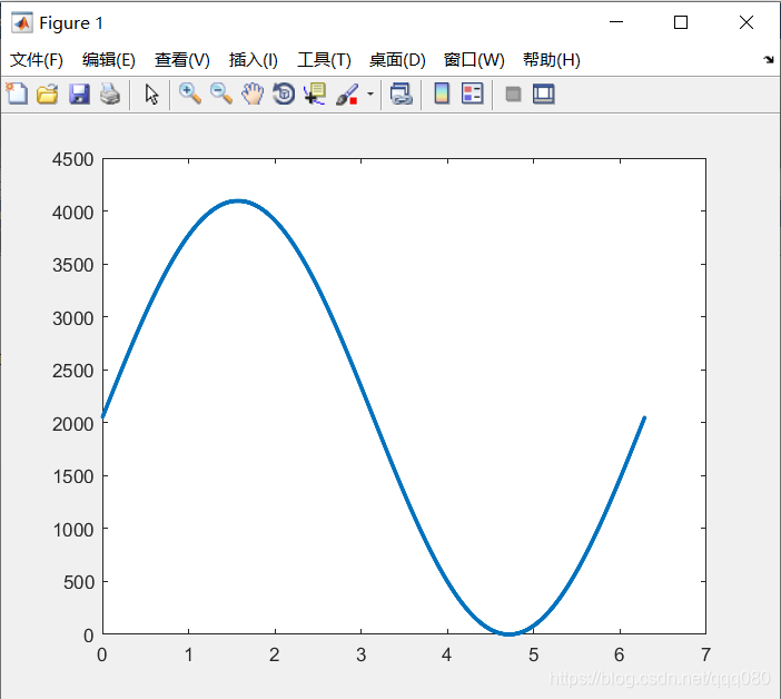

接着打开sinWave.m,代码改为:
n = 2*pi/1800 : 2*pi/1800 : 2*pi
%分成1800等份a = sin(n)+1;
%求取sin函数值并向上平移一个单位,消除负数值a = a * 3.3/2;
%调整幅值,使范围限制为0~3.3 r = a* (2.^12) /3.3
%求取dac数值,12位dac LSB = 3.3/2.^12 r = uint16(r);
%把double型数据转化成16位整型数据 for i = 1:1800
if r(i) 》 4095
%限制数据最大不超过4095 r(i) = 4095endend dlmwrite(‘dac_sinWave.c’,r);
%把数据写入到文件,方便添加到stm32工程中plot(n,r,‘。’)
%把这些点画出来 运行ta
