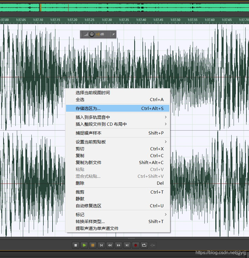

截取片段
打开一首你喜欢的歌曲
选取你最喜欢的片段(不要太长,两秒不能再多)
保存时采样类型设置为8000hz,16位,保存为.wav格式
