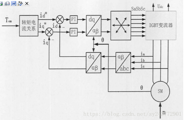

1.3 控制框图以及仿真搭建
从转速环输出部分框图
整体控制框图:

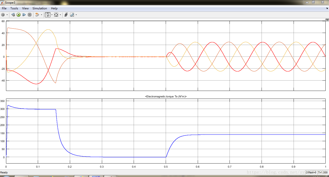

2 仿真结果分析
2.1 电机参数
2.2 id=0 的转矩和定子电流结果
id=0 带140N负载,转矩与定子电流波形。
放大结果
如图可以看出,id=0控制方式下,在140N负载时,定子电流在26.8A。
2.3 MTPA 的转矩和定子电流结果
MTPA 带140N负载,转矩与定子电流波形。
如图可以看出,最大转矩电流比控制方式下,在 140N 负载时,定子电流在24.5A。交轴电流为 iq = 22.94 A,直轴电流为 id = -8.75 A。
