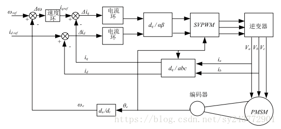

矢量控制框图如下图所示:
小结:
矢量控制的原理是在永磁同步电机上设法模拟直流电动机的转矩控制规律,经过坐标变换,使其电流矢量分解为产生磁通的电流分量和产生转矩的电流分量,两个分量互相垂直,相互独立。这样就可以对它们进行单独调节,与直流电动机的双闭环控制系统类似。(双闭环控制系统在陈伯时电力拖动控制书2.4章节有详细的介绍,大家可以回顾一下。)

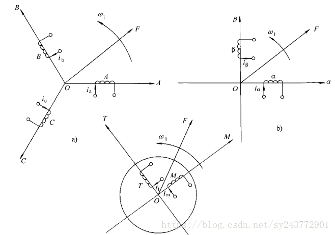

不同电机模型等效的原则:在不同坐标系所产生的磁动势完全一致。
如上图中a中,电机通入三相平衡的正弦电流时,所产生的合成磁动势是旋转磁动势,它在空间上是呈正弦分布的,以同步转速w1顺着A-B-C的顺序进行旋转。而旋转磁动势,并不是只有三相绕组才可以产生,通入平衡的多相电流都可以产生想要的旋转电磁场,其中两相的最为简便。只需要通入时间上互查90°的平衡交流电就可以产生旋转磁场。如果控制a中和b中的旋转磁动势的大小和转速都相同,那么即可认为二者等效。
在看c图,两个相互垂直的绕组M和T,其中通以电流im和it,产生合成磁动势F,显然这个磁动势相对于M和T绕组是固定的,这个时候如果人为的将两个绕组在内的整个铁芯按照以上同步转速旋转,那么即可以产生跟三相绕组等效的旋转磁场。如果假设有人站在这个铁芯上看,这个电机的模型就完全与直流电机等效了。
磁动势的等效也就代表着电流的等效,iA/iB/iB 、ia/ib 和 im/it等效,他们三者能产生相同的磁动势,现在最重要的任务就是找到 以上三组电流之间准确的等效关系。

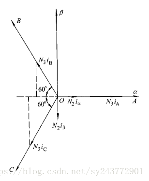

2.3 3相静止-两相静止变换——3/2变换
物理基础:各相磁动势=有效匝数 * 电流大小
如上图所示,为方便起见,将A相与a相重合,ABC为三相静止磁动势矢量图,ab为两相静止磁动势矢量图。
当两者磁动势相等时,两套绕组瞬时磁动势在ab轴上的投影相等。
即有以下关系式:
由陈伯时书籍附录4所证明,变换前后功率不变时,三相和两相的匝数比为
结合以上二式可得变换矩阵为:
若三相绕组是Y形联结不带零线,那么ia+ib+ic=0,代入上式可得变换矩阵:

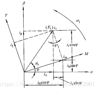

2.4 两相静止-两相旋转变换——2s/2r变换
如上图所示,ab 为两相静止坐标系,MT 为两相旋转坐标系;
MT坐标系以同步转速 w1 旋转,且 it 和 im 的长度不变(由于匝数相等约去)。
而 ab 坐标系是静止不动的,a轴和M轴之间的夹角ψ随着时间而改变,
由此可推算,要使二者磁动势相等效,it 和 im 在 a 轴和 b 轴上的投影要与 ia 和 ib 等效,即可得出:
从而可得出 两相旋转变两相静止的变换矩阵为:
通过对矩阵变换,或者更换公式两边的位置,可得两相静止变两相旋转坐标系为:

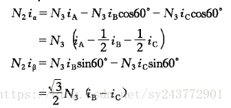

即有以下关系式:
结合以上二式可得变换矩阵为:
