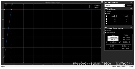

图9 永磁同步电机MTPA+弱磁控制的矢量控制电机转速波形

由图9可看出,实际转速始终与给定转速存在一定的静差,因此有必要改进MTPA的控制;由图8、图10和图11,可看出电机的启动转矩较大,且稳态过程下转矩脉动仍较大,可以从电机的运动方程来看,电机的转矩输出可以当做是转速的低通滤波器输出,因为有必要进一步研究转速与转矩之间的关系。而且,相电流的THD较大,势必带来q轴电流的紊乱性,故而电机的转矩脉动较大。
