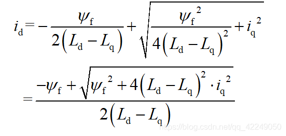

最大转矩电流比控制仍是在矢量控制框架下,所与id*=0不同点在于电流环指令电流的获取不一样。MTPA关键在于推导得到转矩与电流之间的数学表达式,以下介绍两种方法:一种是拉格朗日求极值,另外一种是定义法偏导求解。
1.拉格朗日求极值
还有另外一种理论推导方法,以下更给对比验证。
2.定义法偏导求解

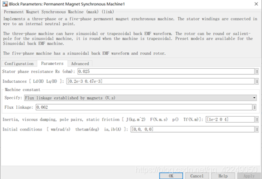

电机的运行条件和本体设置如下:
仿真设置条件为:运行时间为0.1 s,仿真解析算法为ode3,电流环的PI控制器比例积分参数分别为40和60,同时电机设置参数如下图所示:
