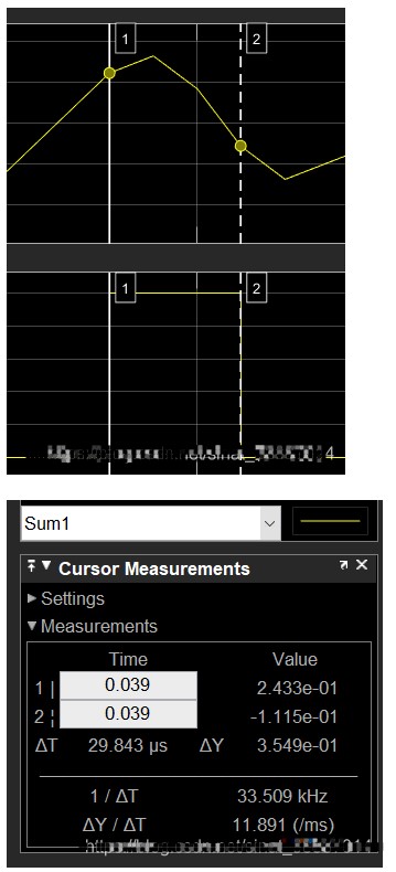

4.1.Relay模块切换时刻不对
Relay滞环模块设置的切换上下限为0.1和-0.1,但是在仿真时可以发现这样的现象:
不仅切换值与设置不一样,而且当Relay切换后,输入项还在上升/下降,与理论不符合。
这是因为仿真步长的问题,可以关系到采样时间什么的,步长越小,则切换越准确。或者开启Relay模块中的过零检测。但是这些方法都会让仿真比较慢,对精度要求不高的话,可以不管它。

4.1.Relay模块切换时刻不对
