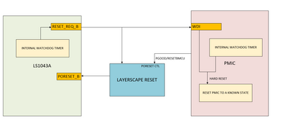

能否将LS1043A的RESET_REQ_B接到PMIC的WDI管脚,通过PMIC实现看门狗定时器?

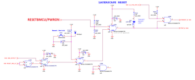

我们目前正在为我们的汽车项目使用 Layerscape 处理器LS1043A和 PMIC  MC33PF8200A0ES。我们有一个参考设计,它使用 CPLD 来实现处理器复位。但是我们没有在我们的设计中使用 CPLD。请帮助我们解决以下问题。
1.我们是否可以使用PMIC的PGOODRESETBMCU引脚来控制LS1043A的复位,如下图所示。(随附的)
2. NXP是否有没有使用CPLD的Layerscape处理器LS1043A的参考设计,以便我们参考复位实现?

4. 能否将 LS1043A的 RESET_REQ_B接到PMIC的WDI管脚,通过PMIC实现看门狗定时器?下面的实现是否有效?

不可以,wdi是喂狗信号
