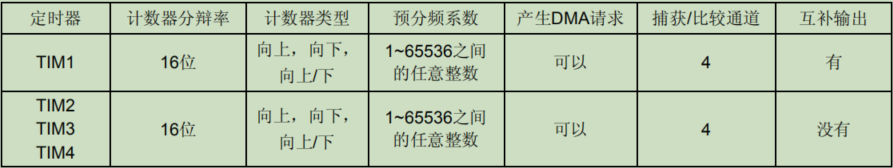

3、普通定时器和高级定时器
高级控制定时器(TIM1)
高级控制定时器(TIM1)可以被看成是分配到6个通道的三相PWM发生器,它具有带死区插入的互补 PWM输出,还可以被当成完整的通用定时器。四个独立的通道可以用于:
● 输入捕获
● 输出比较
● 产生PWM(边缘或中心对齐模式)
● 单脉冲输出 配置为16位标准定时器时,它与TIMx定时器具有相同的功能。配置为16位PWM发生器时,它具有全 调制能力(0~100%)。
通用定时器(TIMx)
STM32F103xx增强型产品中,内置了多达3个可同步运行的标准定时器(TIM2、TIM3和TIM4)。每个
定时器都有一个16位的自动加载递加/递减计数器、一个16位的预分频器和4个独立的通道,每个通
道都可用于输入捕获、输出比较、PWM和单脉冲模式输出,在最大的封装配置中可提供最多12个输
入捕获、输出比较或PWM通道。
定时器比较:
