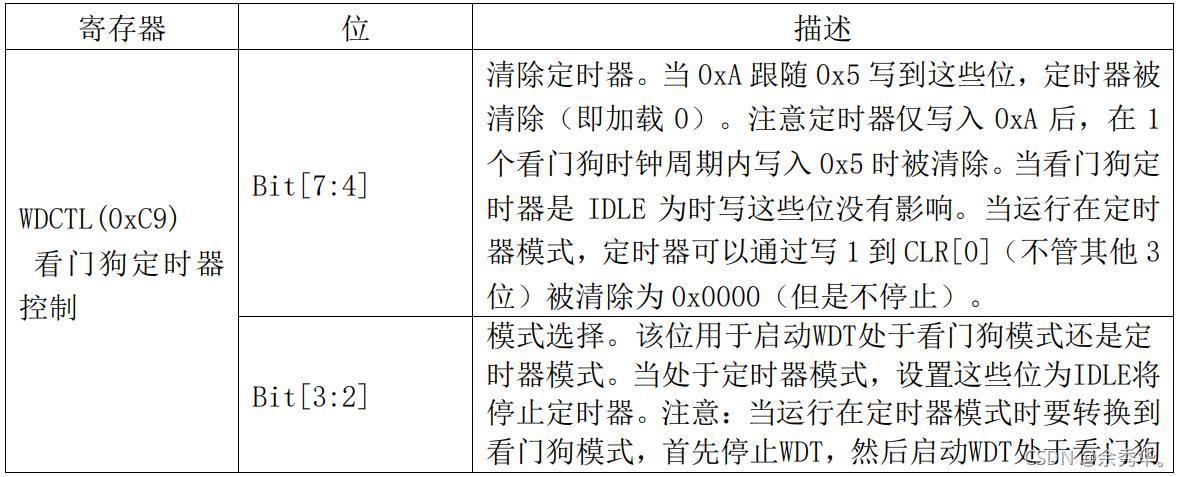

按照表格寄存器内容,我们对WDCTL具体配置可如下:
/*喂狗配置:*/
WDCTL=0x00; //打开IDLE才能设置看门狗
WDCTL|=0x08; //定时器间隔选择,间隔一秒
/*停止喂狗:*/
WDCTL = Oxa0; //清除定时器。当OxA跟随0x5写到这些位,定时器被清除
WDCTL=Ox50;
