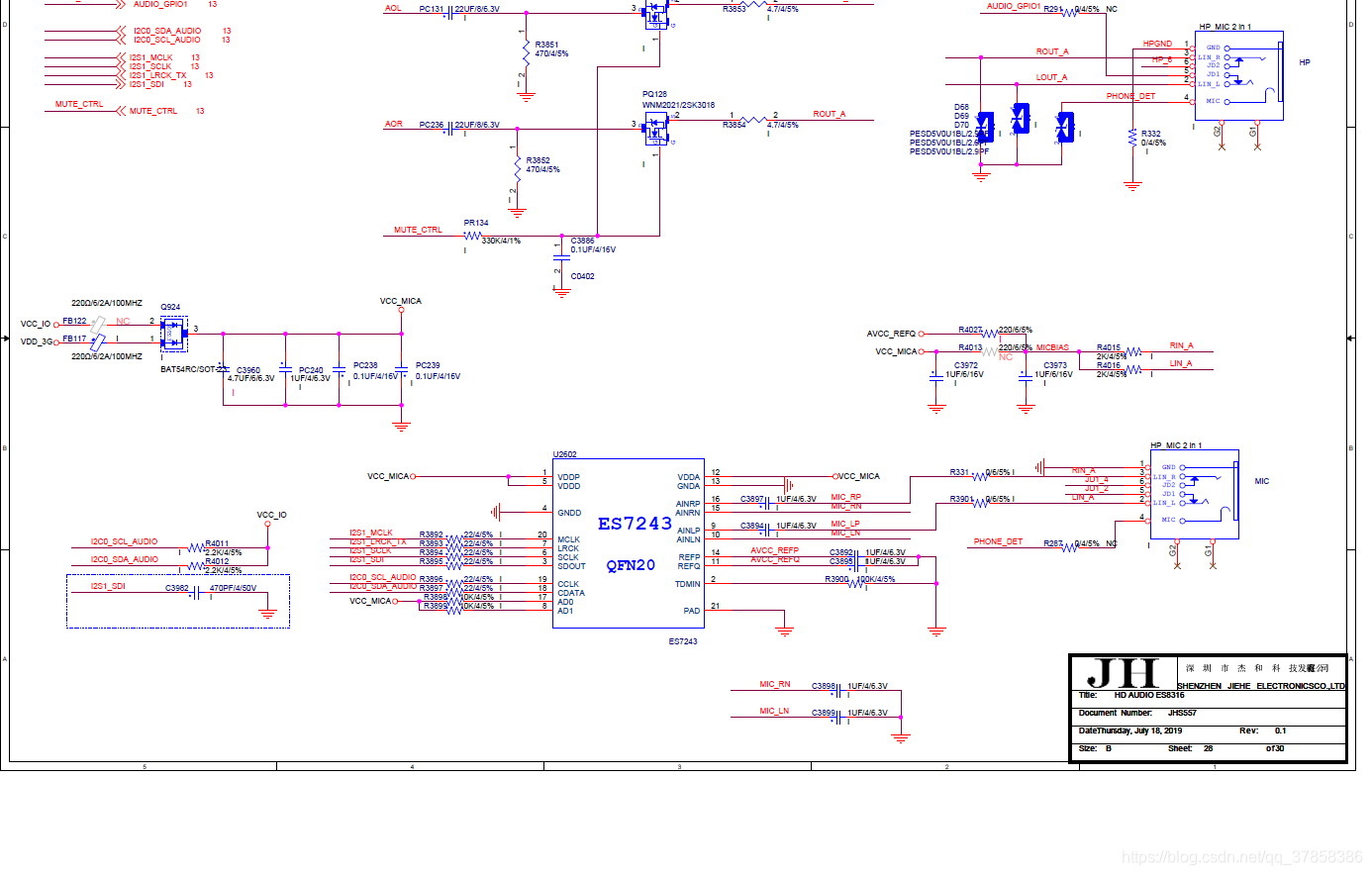

二、修改的部分,解决没有mclk的问题。

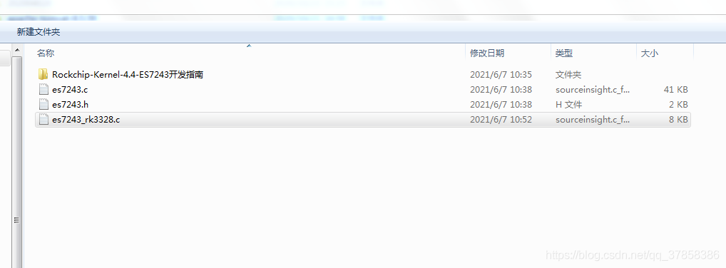

四、es7243驱动在附件,下载地址
