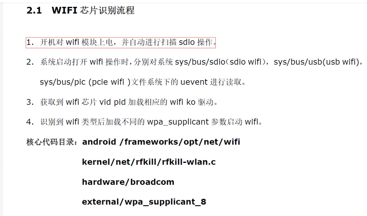

前期kernel的dts配置可以参考rockchip提供的wifi配置文档Rockchip_Introduction_Android9.0_WIFI_Configuration_CN.pdf
按照上面文档中描述,识别流程如下:

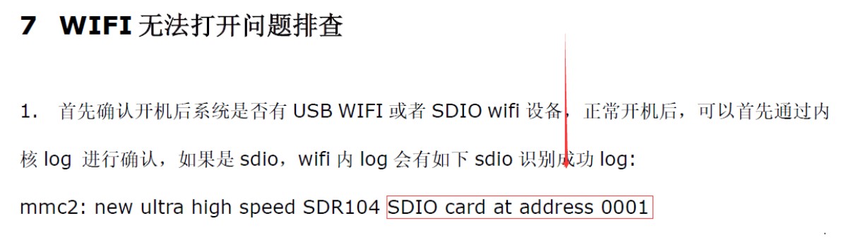

开机会对wifi模块上电,并自动进行扫描sdio操作。如果WIFI模块识别成功会在dmesg中抓到如下日志(注意前面的内容可能不同,但红框内是一样的):
问题就出在这里,始终抓不到这条日志,那也就意味着,模块并未被扫描到。

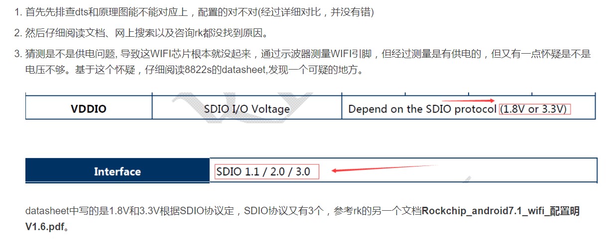

- 猜测是不是供电问题, 导致这WIFI芯片根本就没起来,通过示波器测量WIFI引脚,但经过测量是有供电的,但又有一点怀疑是不是电压不够。基于这个怀疑,仔细阅读8822s的datasheet,发现一个可疑的地方。
默认写的是1.8V, 也就是默认已经建议使用1.8V了。
回去又看了一眼我们板子的原理图,硬件把它给成了3.3V, 并且不止这一个引脚,都给的3.3V, 而且把它给定死了。。。,这怎么搞?

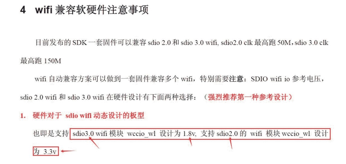

又重新查资料看看到底怎么回事?找到一个rk的Android7.0的SDIO的配置文档Rockchip SDMMC SDIO eMMC 开发指南 V1.0-20160630.pdf
最要命的就是这条其实写的也是太清楚,但最终确实靠它解决了。
将dts中的这条删除掉,一切OK了,自己切换到SDIO2.0了。
我觉得他应该再加一句,**如果只使用SDIO2.0,不要加这句。**因为我很早就看到这一句了,但未意识到它才是解决问题的关键。
