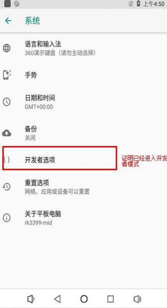

2 开发板启动以后,进入
Android
系统,我们在屏幕上可以看到 Android 系统的界面,点击“设置”软件,点击“系统”
3 点击“关于
平板电脑
”,然后点击版本号七次,直到进入开发者选项模式
4 点击开发者选项,如下图所示:
5. 点击进入开发者模式后,选中 USB 调试,如下图所示:
6 屏幕往下滚动,点击选择 USB 配置,选中 MTP 选项,如下图所示:

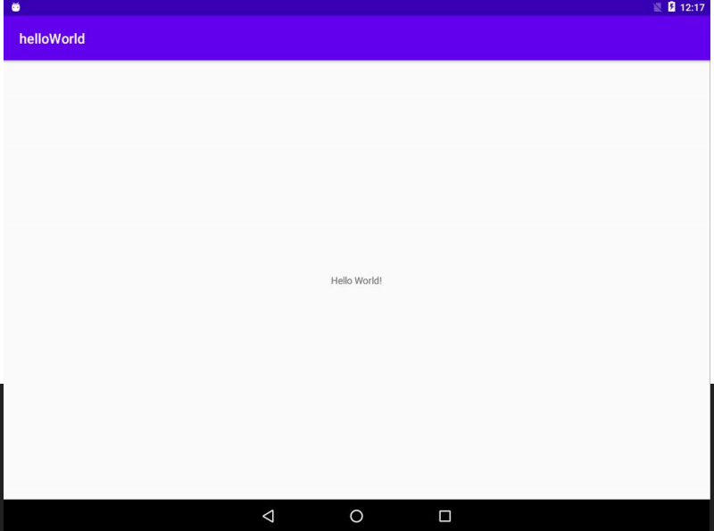

7 打开上次创建的 helloworld 工程,点击 file->project structure ,如图所示,选中默认的 NDK,然后点击 Apply,最后点击 OK。
8 在红框那里我们可以看到开发板已经被识别到了,点击箭头所指的绿色三角形,项目开始运行,稍微等待一会,安装成功,如下图所示:
9 此时,开发板连接的屏幕上已经显示出 helloworld 字样,如下图所示
