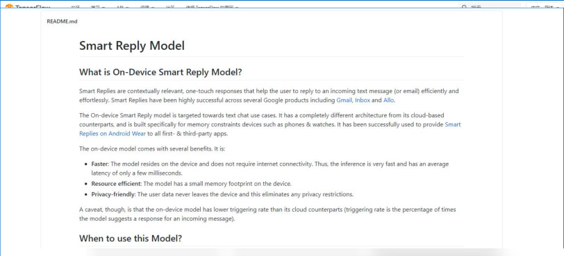

点击“智能回复”框图中的“在 Android 设备上试试”,会弹出自述文件说明,这个文件会说明如何将APP 在 android 上测试,如下图所示:

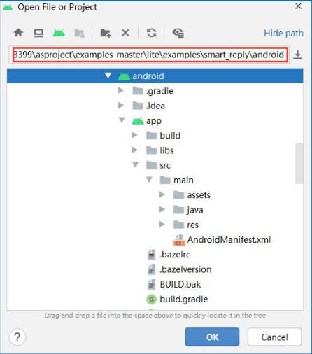

在 AndroidStudio 中打开刚刚下载的 TensorFlow 源代码,打开 AndroidStudio 选择“Open an existing
project”,依次打开 examples-master/lite/examples/smart_reply/android,如下图所示:(注意存放源码的路
径不能带中文)

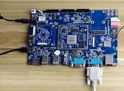

将 ITOP-3399 开发板设备连接到电脑,硬件连接如下图所示:

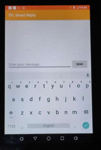

我们要确保开发板里面烧写了 android8 的系统,并且打开了开发者模式,并允许 USB 调试和设置 USB模式为文件传输模式(MTP 模式),然后选择 Run -》 Run app。我们在要安装该应用程序的设备的连接设备中选择部署目标(ITOP-3399 开发板),这将在设备上安装该应用程序。重新安装该应用程序可能需要您卸载以前的安装。安装成功如下图所示:

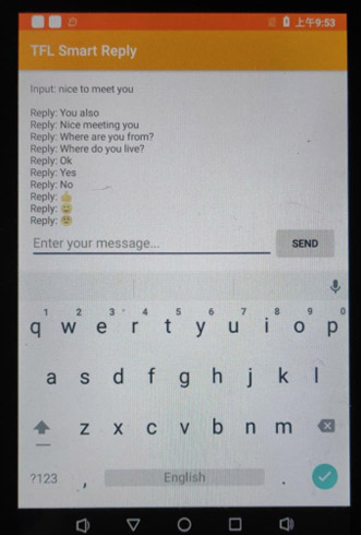

我们输入文本“nice to meet you”,智能回复 APP 反馈如下图所示:
径不能带中文)
